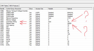

BOBKOC спасибо! А тогда батарейка в материнке не нужна? У меня в биосе ничего кроме таймингов не поменяно. Когда тайминги так залочу то можно батарейку вообще вынуть? У меня и без батарейки мать так же включается и работает как и с батарейкой.

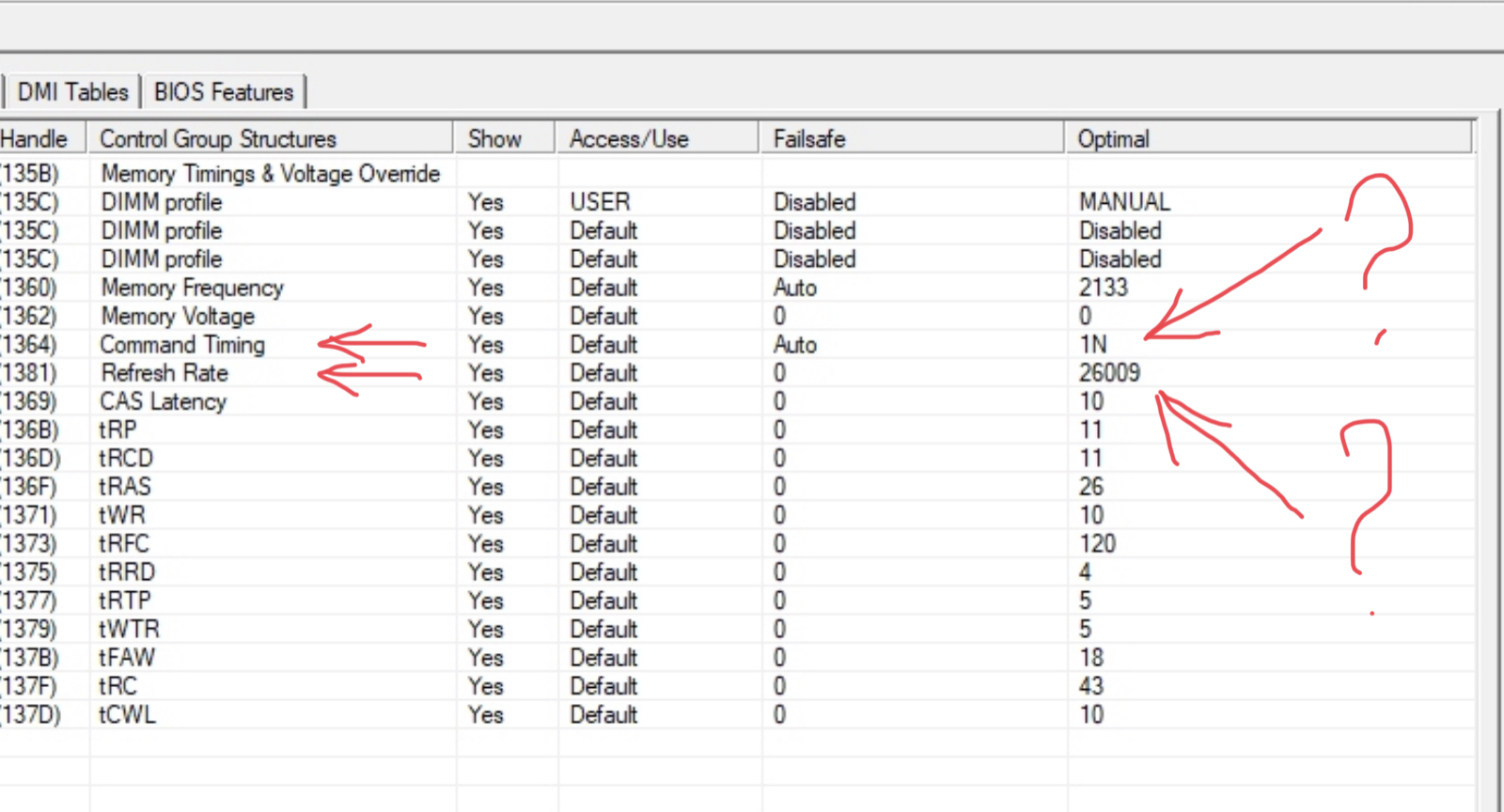

А вот эти два параметра, см фото, надо такие писать ? А то у меня вместо них по умолчанию другие значения в биосе прописаны.
5AF4D703-DB56-4D2F-A89C-6E04E896CC14.jpeg [ 553.41 КБ | Просмотров: 3949 ]
ну, так то, надо экспериментить, знамо-дело лучше - 1N и 26009 или даж 32512, если ошибок не будет, а когда не знаешь, что ставить оставляй 0(=авто)

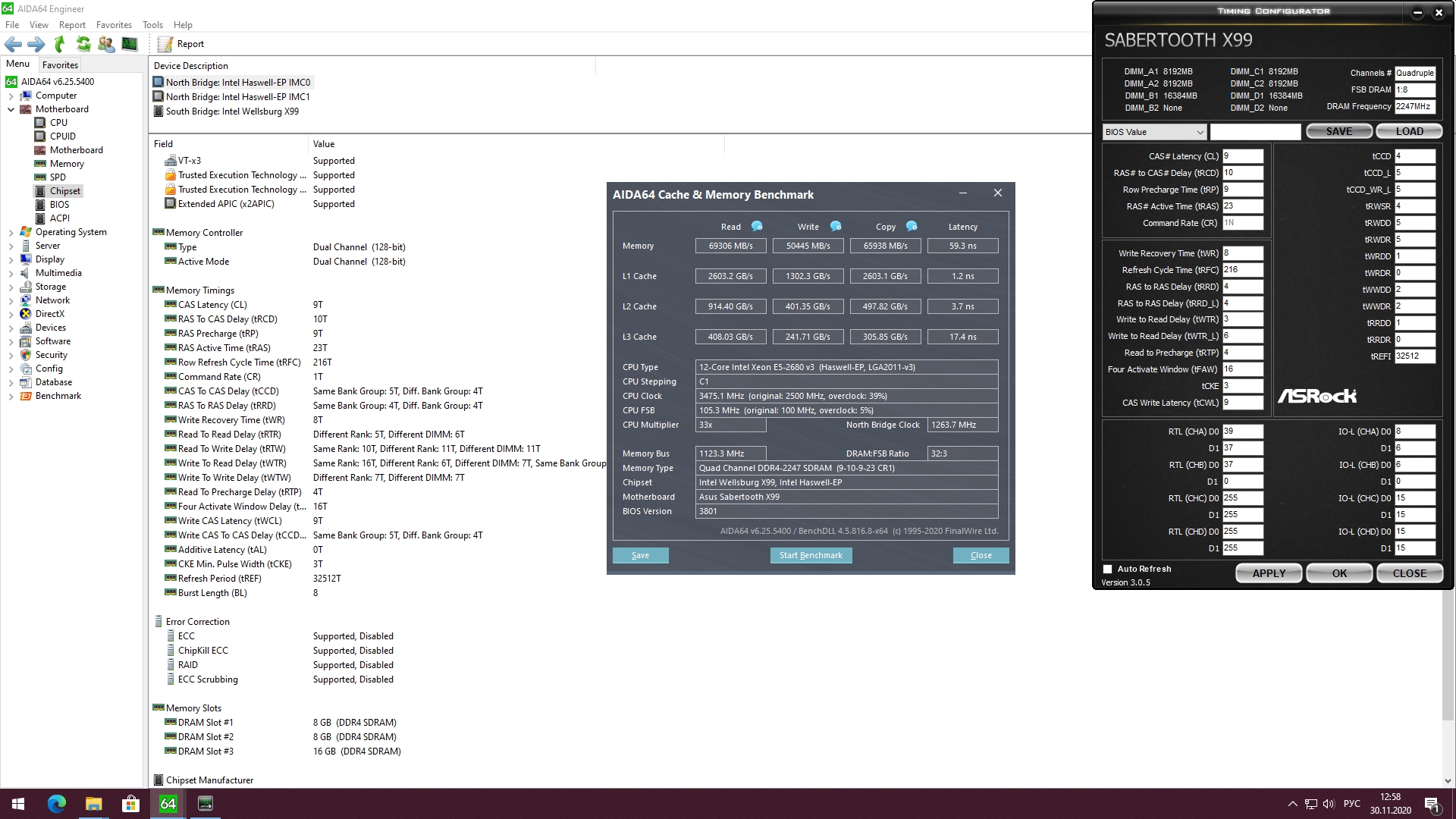

Тыкал осциллографом во все подозрительные разъёмы. Если что, COM-порт на плате Huananzhi X99-F8, разъём COM1, рабочий.
Включил RMT, повключал все варианты тестов. Похоже, оно запускается и что-то там тестирует, так как комп висит в POST-коде B7 несколько минут и лишь затем загружается. Но выхода данных теста так и не нашёл. На COM-порте глухо. Лишь одинокий импульс при инициализации. И, кажется, я понял, почему нет данных от тестирования памяти. Надыбал инструкцию от какой-то платы. И в настройках чипсета есть такой раздел, Miscellaneous. Вот картинка. По умолчанию, вывод отключён:

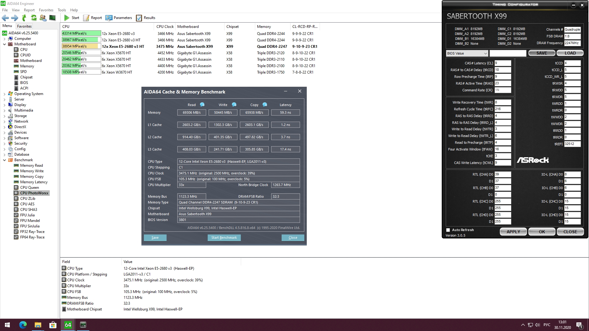

В телеге спрашивал, но всё-же может тут кто подскажет. Есть 4*8гб планок таких (маркировка на чипах памяти sec 449 bcma k4b2g0446q), вот фотка
X99-TF с 2678v3 , пробую на 2133мгц - пишет ошибку загрузчика винды. Может что-то надо ещё поставить в биосе, вольтаж там поднять например? Пока остановился на варианте 1867мгц с таймингами 9-9-9-22-120 , показатели такие 57999/47732/54970/68.2
, что-то ещё можно "выжать" или итак нормально?
на 2133 могёшь попробовать такое Обсуждение и разгон оперативной памяти на китайских Х99 #17033583
на 1866 8-9-9-22-8-120-4-4-4-16-32-8 и рефреш =32512 если потянет
ну и прочие фичи по ссылке
Спасибо!
Прям поставил как ты написал и всё заработало на 1867мгц. 2133 не взяли пишет диск загрузочный повреждён.

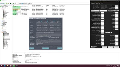

вот для примера как было на стоке на авто всё
Комментарий к файлу: сток
cachemem_2678stok.png [ 98.29 КБ | Просмотров: 3761 ]
вот как стало после анлока турбобуста и андервольтинга -75 / -80 и таймингов 9-9-9-22-120
Комментарий к файлу: тайминги и TB
cachemem_2678_memOC.png [ 98.11 КБ | Просмотров: 3761 ]
а вот как стало после таймингов по рекомендации
cachemem_2678_memOC2.png [ 98.19 КБ | Просмотров: 3761 ]
в общем я доволен, ну и фиг с 2133мгц , так стабильно всё работает и я думаю там уже большой разницы не будет, не буду и пробовать что-то ещё.

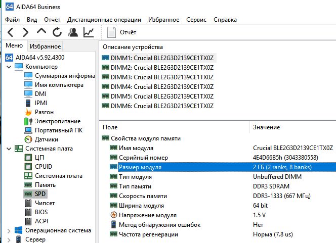

Klaus писал(а):
1866 Мгц вообще не заводятся ни с CR1 ни с CR2 при любых таймингах
пробуй убрать рефреш и trfc в 0(=авто) поставить CR1 и поглядеть и 9-10-10-24-10-0-4-5-5-16-34-9(или8) + Обсуждение и разгон оперативной памяти на китайских Х99 #17036401
xPRIME писал(а):
будет ли работать на моем комплекте 4-х канал
будет(не в оптимуме конечно, но будет ) если она такая же как и твоя ака 16банковая(см. SPD в аиде64)

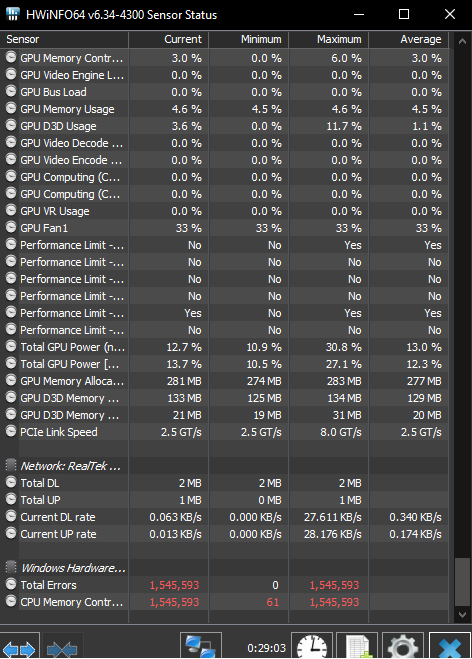

а да, если есть WHEA, то значит TM5 не проходит ибо эти WHEA перешли бы в TM5 ошибки, если бы ты отрубил ECC в биосе.

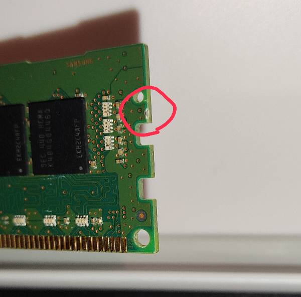

Привет, всё таки добрался до истины... Оказалось одна из планок выдавала дикие ошибки, по сравнению со второй (у которой 0 ошибок). Странно что на ней система запускалась, зато стресс тест не выдерживала.
И кстати всем известный магазин CPU Store мне выслал 1 ранговые вместо 2 ранговых и не читал мои сообщения. Спор открывать было уже поздно из за ожидания других запчастей для сборки и проверки. Выходит магазин не проверяет на ошибки свой товар перед отправкой?
Вот ссылка, будьте осторожны https://aliexpress.ru/item/32840300151. ... 1606640624
по всем основным слотам её погонял? а то такие повреждения не то чтоб критичны
Регистрация: 25.11.2020
абсолютно! ошибки валятся с первой секунды, внешне выглядит вполне рабочей
