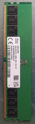

Какая дата изготовления твоих модулей памяти (посмотри в CPU-Z).
В приложении фото модуля. Если я правильно понимаю, 31 неделя 2021.

Hynix_32Gb.jpg [ 142.95 КБ | Просмотров: 2366 ]

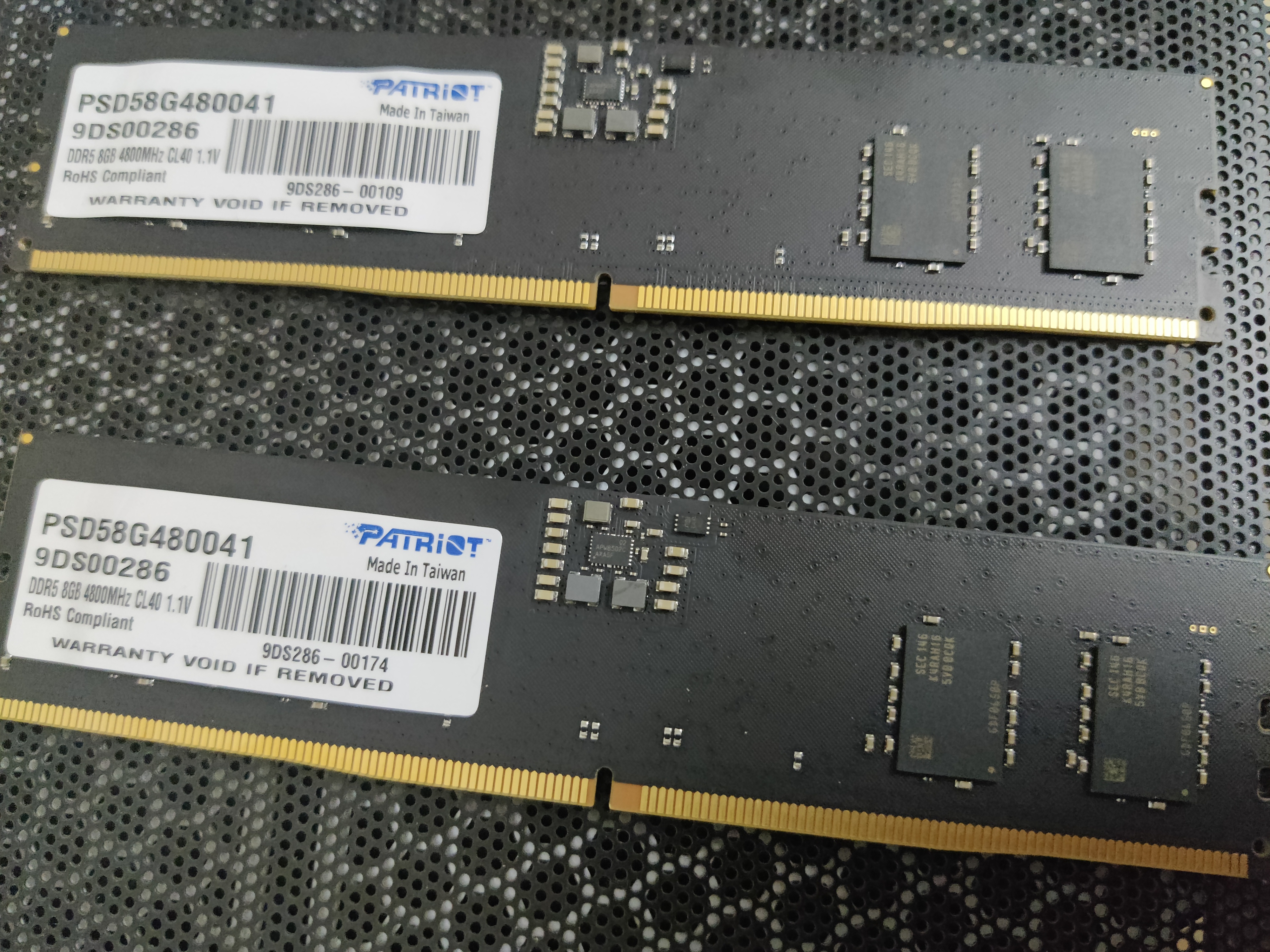

Стоят такие планки по 8gb на самсунгах, видел также и 16gb на самсунгах уже. А так нормальные 5800 32-32-32 и 6000 34-34-34 едут
IMG_20220214_202751.jpg [ 3.26 МБ | Просмотров: 2251 ]

Вячеслав1803 ну значит мне повезло, с первого раза приехал патриот на ханиксах, с кингстоном не прокатило.
