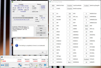

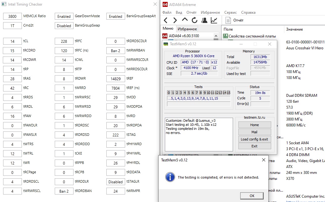

3800cl14 Asus C6H
3800cl14 c6h.jpg [ 200.16 КБ | Просмотров: 521 ]

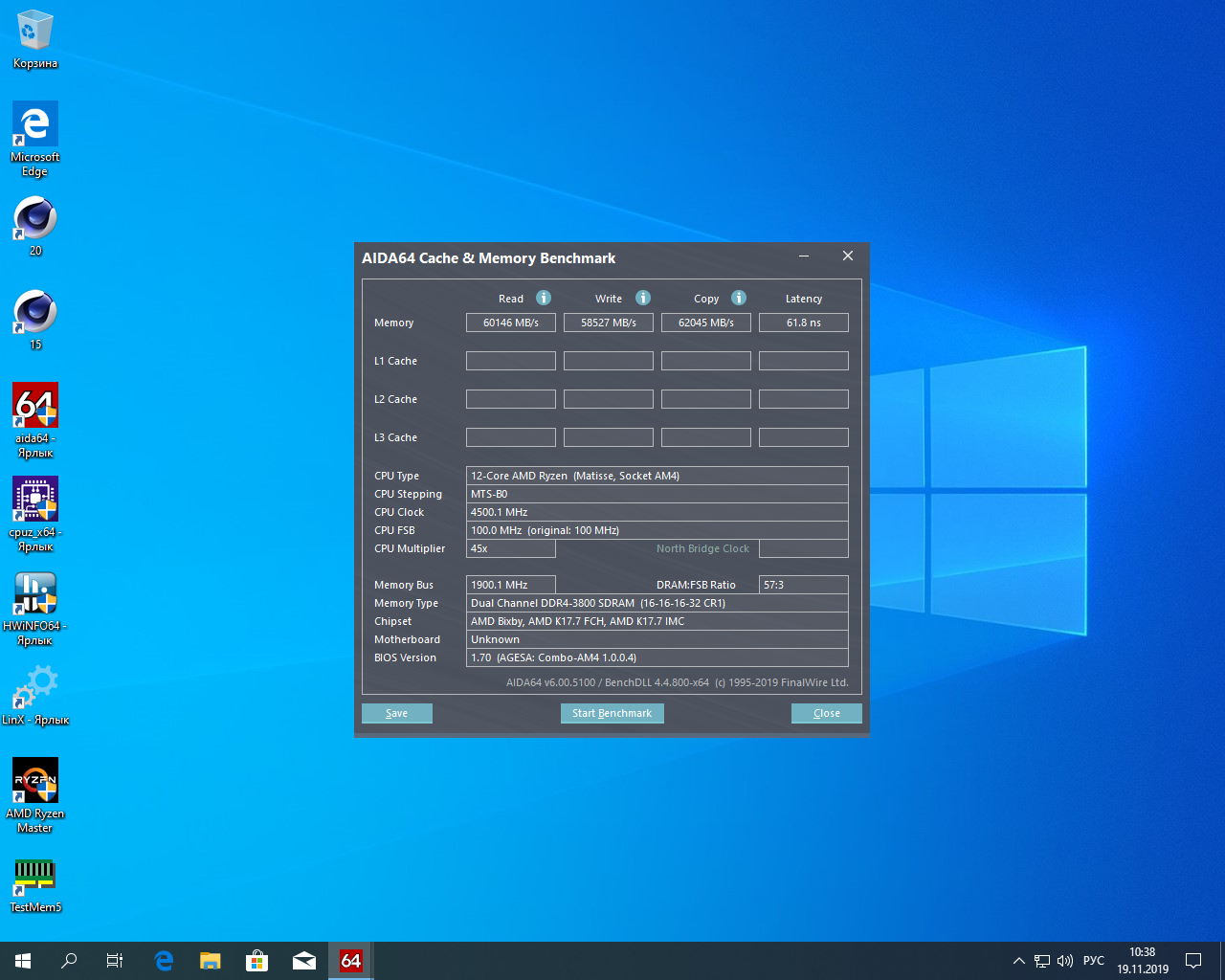

Регистрация: 31.07.2017
Откуда: Воронеж
xyligano 61.4 видел у Олега ещё в том году кажись, и это без выкручивания таймингов, на 24/7 сетапе. Я даж за рекордами не гнался - настроил лайтово цл 16 - было 61,8, ещё в ноябре.
3800 16 cr1 gdmoff.png [ 650.04 КБ | Просмотров: 521 ]

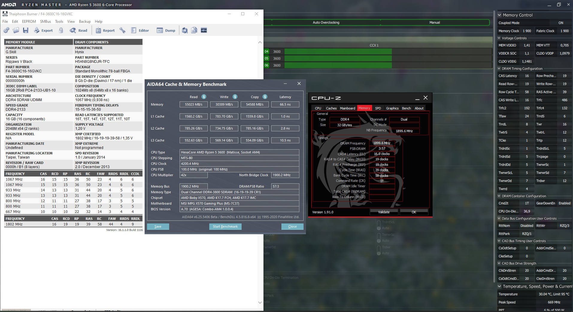

Регистрация: 03.05.2020
Привет всем, выкладываю свои показатели по памяти, на скринах всю информацию что есть выложил по железу. Интересует ваше мнение мне стоит еще что то делать с памятью и если да то что?
Я просто на амд второй месяц сижу и страдаю ,все кажеться что что то еще нужно сделать . Раньше на интеле даже не заморачивался никакими таймингами:(
Screenshot_3.png [ 893.1 КБ | Просмотров: 504 ]

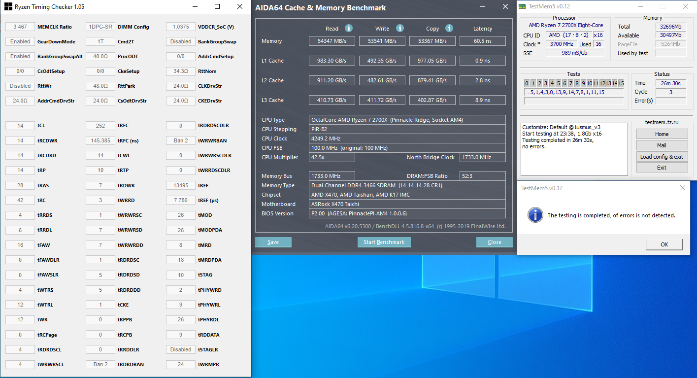

Пока гоняю тест линейки ватеров вот) с мусором в трее
меньше знаешь лучше спишь.jpg [ 150.31 КБ | Просмотров: 499 ]
А вот рядовой обзорчик оперативной памяти месячной давности со страшным напряжение аж в 1,432В, только тест длился не 3 минуты :-)
3800С14 GDM OFF
3800c14@1440mvGDMOFF.jpg [ 419.49 КБ | Просмотров: 499 ]
Ота рекордная латентность давно перестала быть рекордной как и 3800с14. У куратора этой ветки только 3 кита которые могут ставить мировые рекорды.

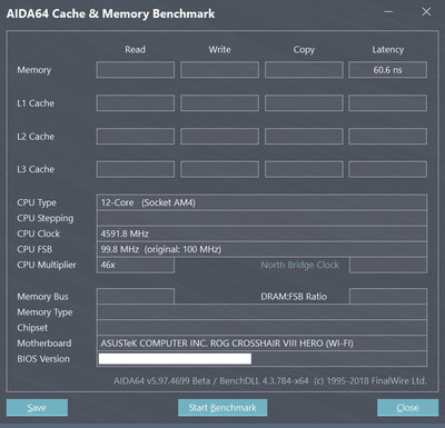

А где можно увидеть 60.4?
G.Skill Trident Z 3466CL14.png [ 367.27 КБ | Просмотров: 476 ]
