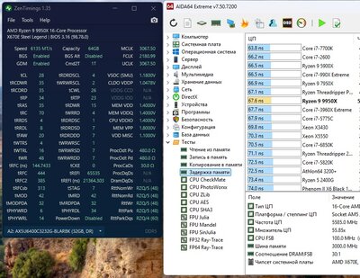

artemuss1990 писал(а):
И на VDDP=0.95 тесты проходит. Поставил вручную 1.05 так нет различий в tPHYRDL и задержка на 9950x в aida64 меньше стала 58.9ns вместо 60ns (почти как на 7950x для 6000 было ~56). И всеравно мне кажется, что КП в этом процессоре бракованный, тренировать память после обновления биос или сброса настроек по 10+ минут это пздц. Только один плюс по части памяти теперь не нужно жертвовать задержкой включая Power Down Mode для работы Memory Context Restore
Я не могу опуститься ниже 67нс на 9950х. Что надо подкрутить в биосе? Что то я упускаю... Но что?
2тайминги 28-35-35.jpg [ 237.56 КБ | Просмотров: 1322 ]
Latency killer включи. Но на повседнев его лучше выключать - он фиксит только тест задержки в аиде, в реальном софте он слегка просаживает производительность
В биосе есть фича, которая даёт сразу ~10 латенси, называется в зависимости от вендора материнки: zen5 optimization или что-нибудь похожее.
