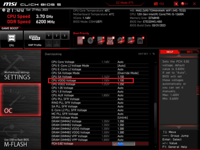

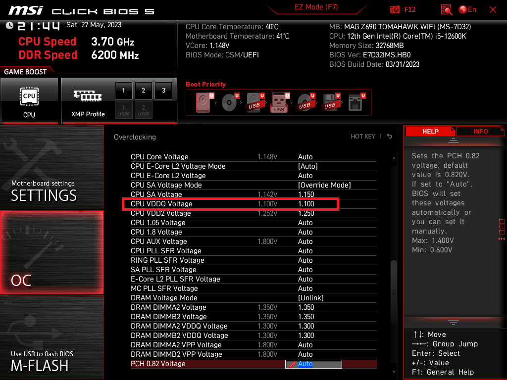

Регистрация: 17.02.2019
mastakillla писал(а):
Vdd tx такого пункта не нашел.
vddqtx.png [ 300.8 КБ | Просмотров: 1548 ]

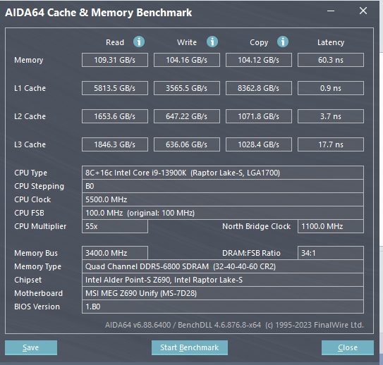

Регистрация: 31.01.2022
[quote="auf1r2"]Парни, а у всех на Рапторах кэш L3 быстрее L2 на чтение?
У меня тоже самое
Комментарий к файлу: aida bench
Снимок экрана 2023-06-20 124554.png [ 166.3 КБ | Просмотров: 1458 ]
