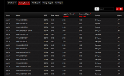

Господа! Всем привет! :)
Даже не знаю, где спросить.
Kaby Lake на B150 от Gigabyte с обновленным биосом.
Память на 2400 заведется? Кто-нибудь пробовал?
По-идеи, должна, ибо контроллер-то в процессоре.
Плюс на сайте MSI написано, что заведётся (на аналогичной материнке B150).
На Gigabyte информацию не обновляют. Хотел бы уточнить.

Igor-Igor Думается, там неверная/не обновленная информация. :?:
Вот пруфы. Самая дешевая материнка на H110 от MSI (H110M-PRO-D) на оф.сайте:
kaby.png [ 324.7 КБ | Просмотров: 4756 ]
Чётко видно, что с Кабылой будет работать на 2400 МГц.
Пойду наверно в ту тему поспрашиваю.
