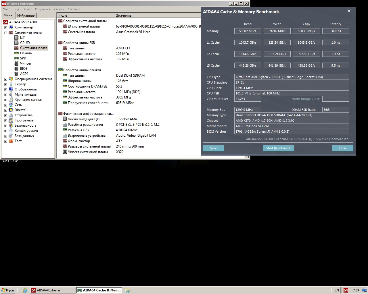

lDevilDriverl писал(а):
блин, оказывается, я почти год назад рекорд побил :-)
:good: тоже)
1700x 58ns
1700x 58ns.jpg [ 245.24 КБ | Просмотров: 607 ]
2700x 56ns
2700x 56ns.JPG [ 47.32 КБ | Просмотров: 607 ]
AM5 R7 7700=6050Mhz air WR

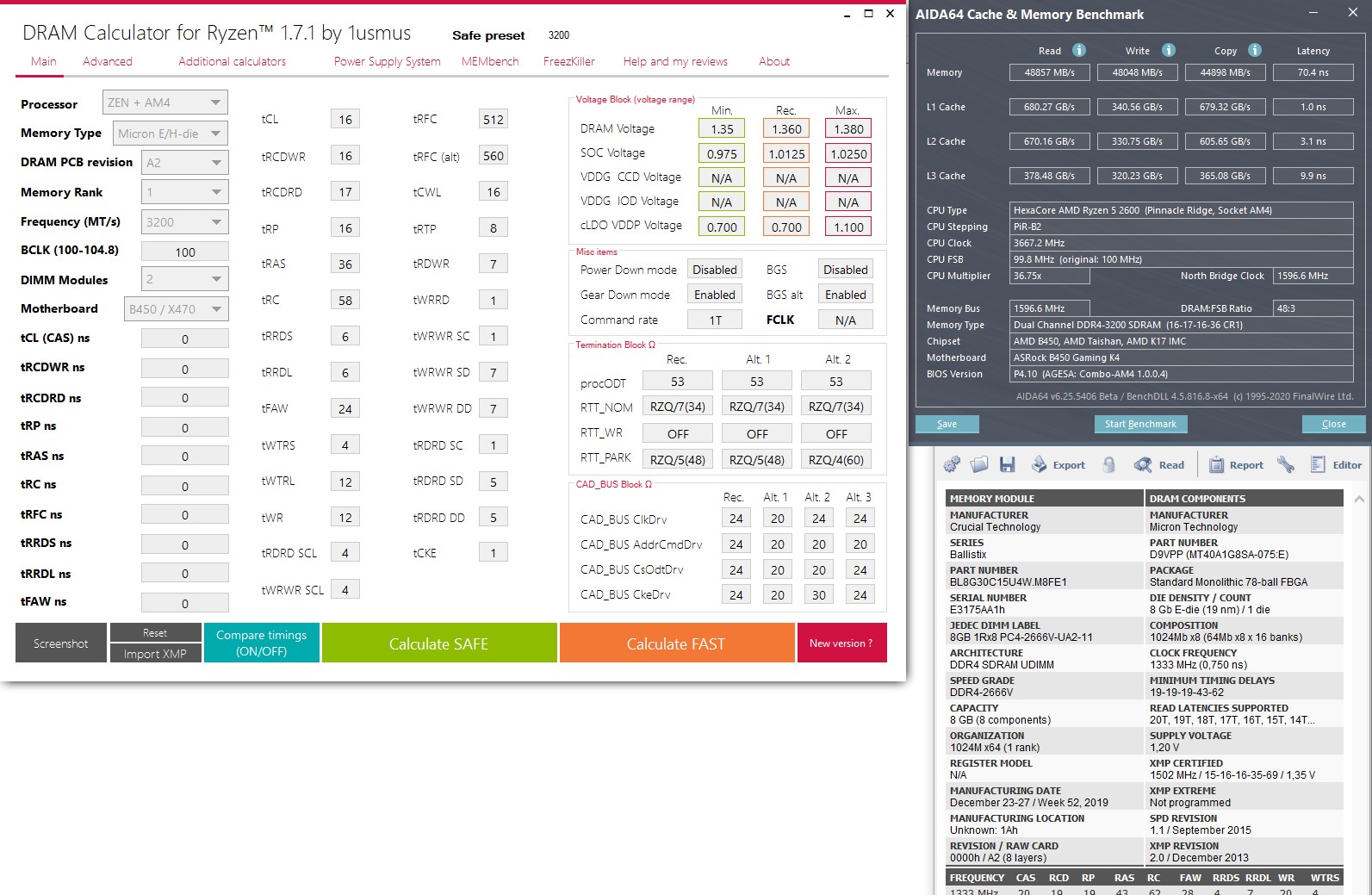

Добрый день. На fast таймингах нет стабильности в диапазоне 1.35-1.4. В сейф все ок. Вот, что получилось на рекомендуемом напряжении. Что можно ещё подкрутить? Память Crucial Ballistix 2x8GB DDR4 PC4-24000 BL2K8G30C15U4W.
1.jpg [ 357.76 КБ | Просмотров: 595 ]
Ryzen 5 2600; ID-Cooling SE-224-XT; ASRock B450 Gaming K4; Gigabyte RX580 4Gb; Crucial Ballistix 2x8GB BL2K8G30C15U4W; Chieftec BBS-600S; Zalman N5 MF
