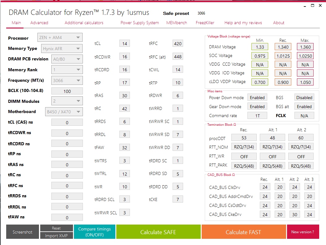

Добрый день, люди, прошу помощи. Уже не знаю что мне делать, ставил настройки аналогично тем, что на скрине и абсолютно ничего не выходит, может подскажете, что подкрутить и поправить? Уже черт знает сколько времени ломаю голову над разгоном памяти. Плашки памяти A-DATA XPG Gammix D10 2666. По типу чипов понял что это AFR, т.к. в Thaiphoon Burner выдаёт H5AN8G8N??R-VKC, почитал на форумах и вроде как это как раз AFR. Прошу сразу простить за возможные глупые вопросы, но я просто действительно не понимаю, что не так, пробовал разные пресеты, от 3066 до 3200 по калькулятору и ничего норм не работает, либо сразу вырубается комп, либо на МемТест сыпет ошибками, неужели мне попалась настолько УГ память.
Доска: MSI B450M-PRO VDH MAX
Eh4T_EM3e2M.jpg [ 232.32 КБ | Просмотров: 419 ]
