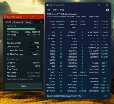

Регистрация: 02.05.2013
Поднял все напруги, но так и не поехала память с tRDRDscl, tWRWRscl=5. Верну на 6 стало быть... Грустно конечно :-(

Куратор темы
Регистрация: 10.06.2011
Попробуй WRWRscl=17 и RDRDscl=5
WRRD=2

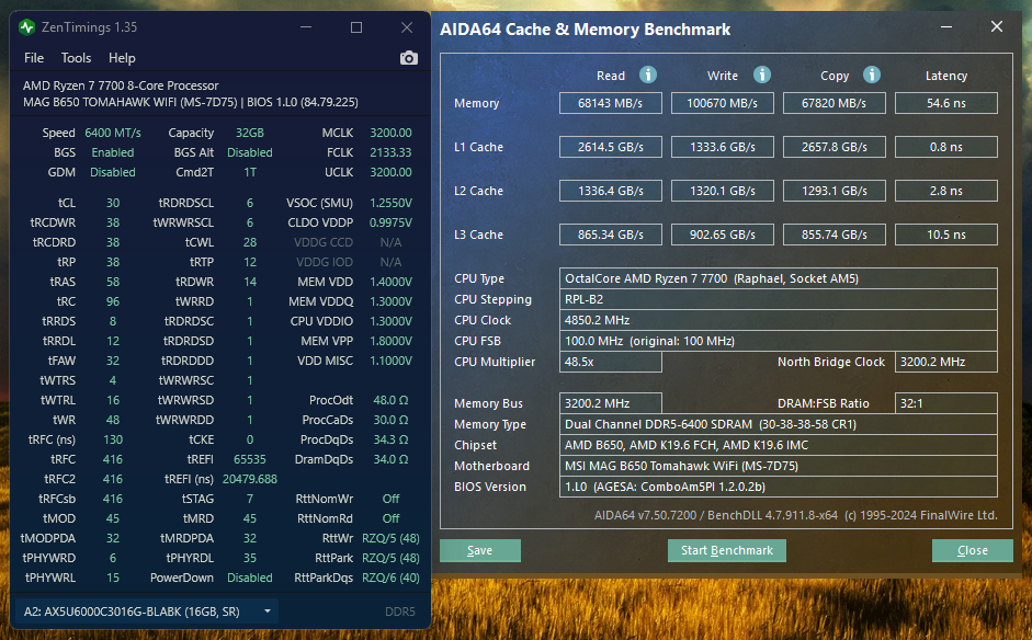

WRRD=2
Была мысль, ещё к ним tWTRL=24 поставить... По формуле тогда уже получится tWRWRscl=24-7=17. Но что то немного утомился уже, позже может ещё возьмусь за настройку. Пока так оставил...
