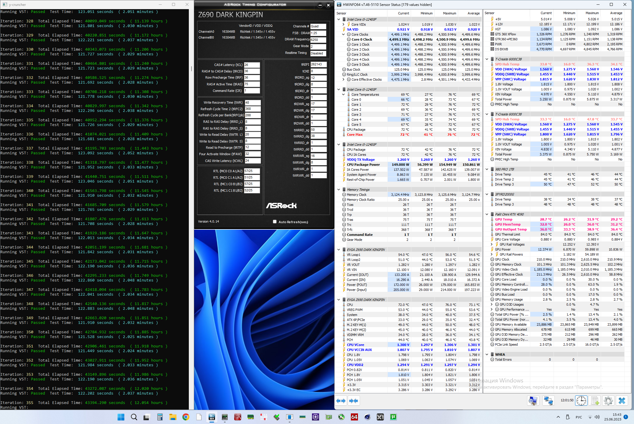

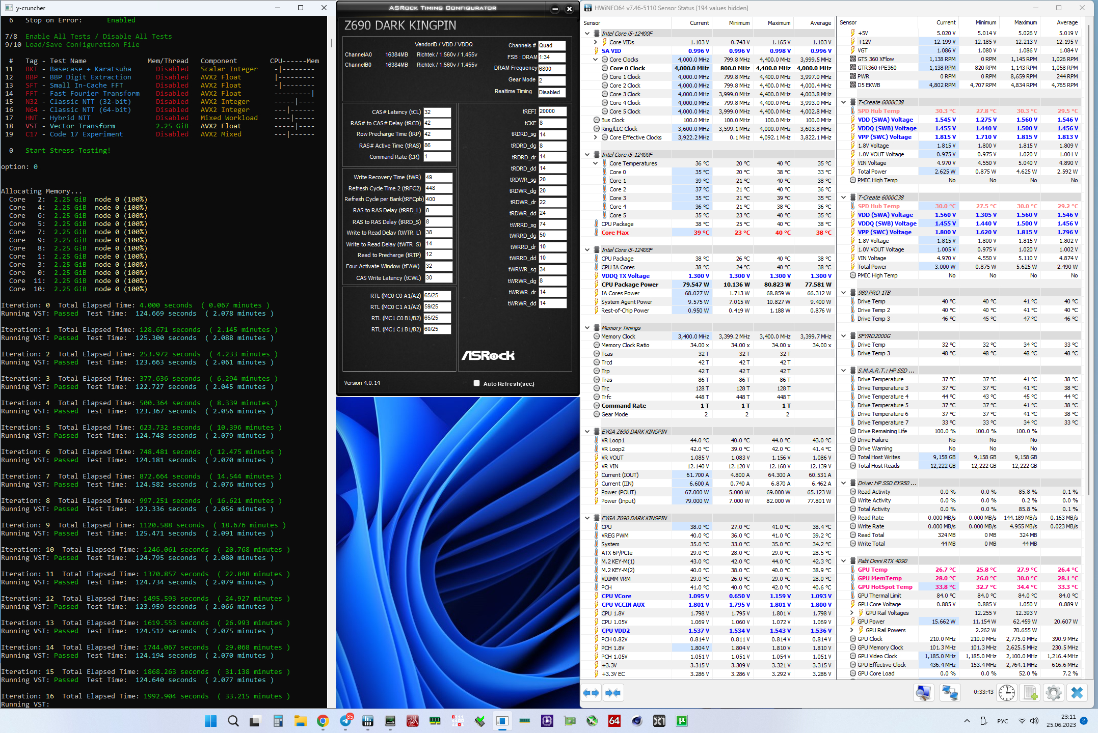

Пробовал 3 варианта
1. tRAS=tRCD+tRTP
2. tRAS=tRCD+tRTP+24
3. tRAS=tRCD+tRTP+tCL
Никаких преимуществ у №2 и №3 не заметил, они просто немного медленнее. Но очень на немного, на уровне погрешности.
Проверял на yCruncher. По стабильности и вольтажам тоже разницы не заметил.
Проц 13900k на частотах 5.6 / 4.3, память TeamGroup 32Gb(2x16) Hynix a-die 7466Mhz
Для 2.5M:
1. 51.6 сек
2. 51.8 сек
3. 51.8 сек
Ну т.е. практически одинаковые. В игры редко играю, поэтому тесту yCruncher доверяю как более или менее приближенному к рабочим задачам тесту производительности подсистемы памяти. Тем более у него очень хорошая повторяемость результатов в отличии от AIDA, например.

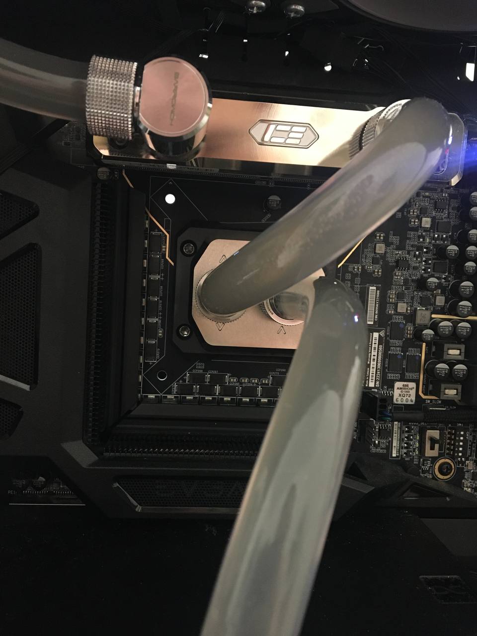

P.S. Сегодня пересадил 12400F с HeatKiller IV Pro на Iceman DWB-12. Временно взял его до 14900K после неудачного скальпа 13700KF. 12400F был на припое также. Температуру снизило где-то на 12-15 градусов, зависит от Тводы и окр. воздуха.
