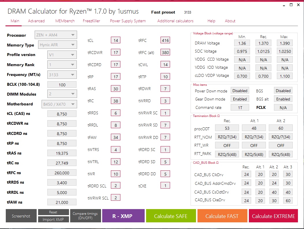

Регистрация: 24.05.2020
1usmus По поводу бута - если имеется ввиду загрузка ПК, то загрузка происходит только на уровне биоса, дальше синий экран. Но при этом по проге я приблизительно 1 месяца назад ставил 3133 и всё хорошо работало, даже Memtest прошёл на ура 3 с половиной часа, единственное что было предупреждение в тесте "Ram may be vulnerable to hign frequency row hammer bit flips". Таким образом оно поработало 2-3 недели и после этого комп при холодном старте начал уходить в защиту, т.е. пару раз ребутнётся, а потом просто идёт питания, вентиляторы крутятся, но дальше ничего не происходит. А сейчас не получается даже 3066 взять, может стоит DRAM PCB revision поставить Bad din? P.S. настройки с 3133, сделанные пару месяцев назад добавлю во вложении
j9vDbOPr2pg.jpg [ 254.88 КБ | Просмотров: 1379 ]
