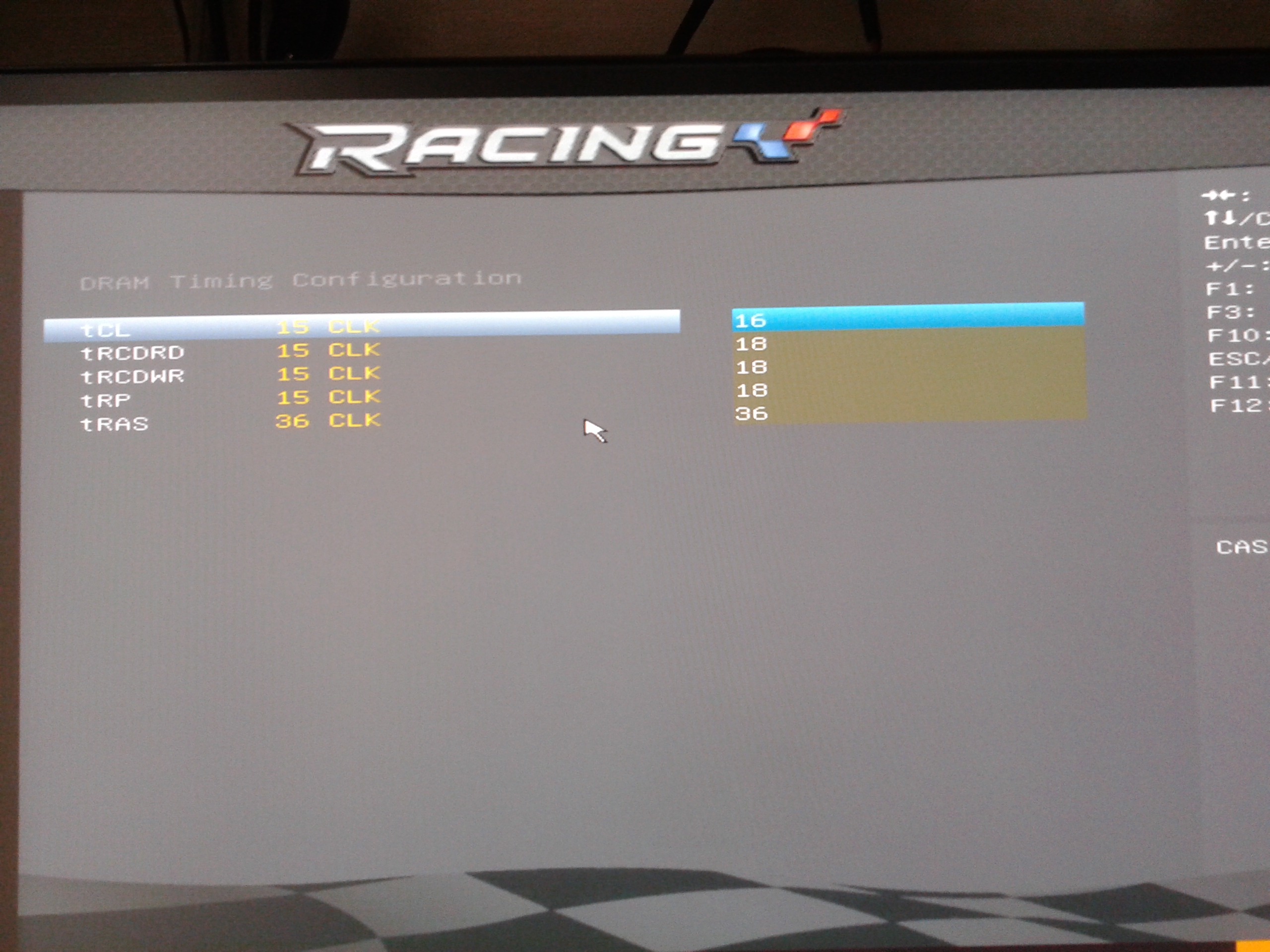

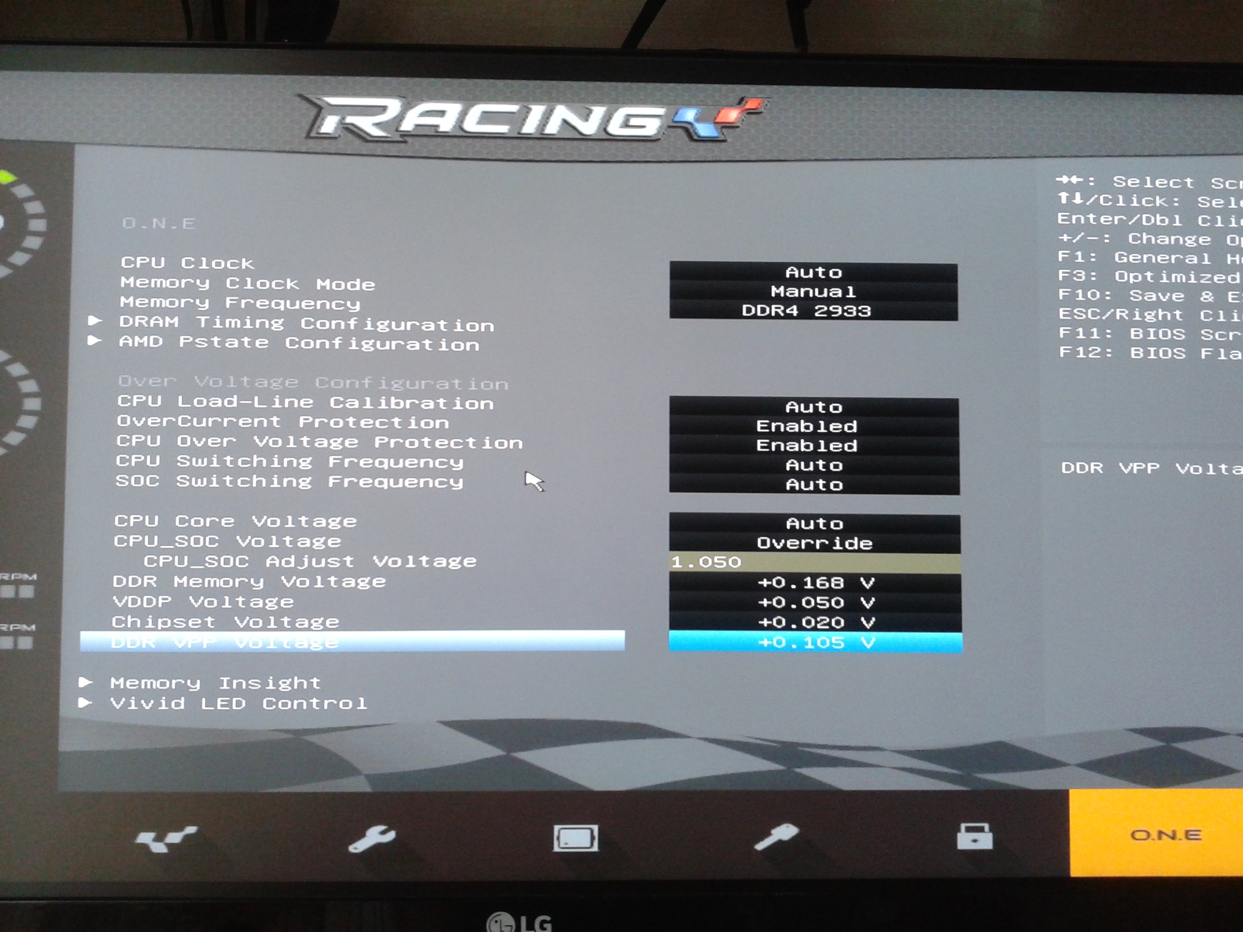

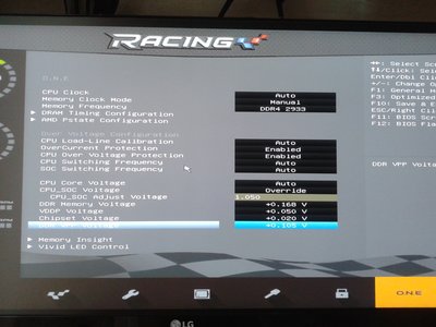

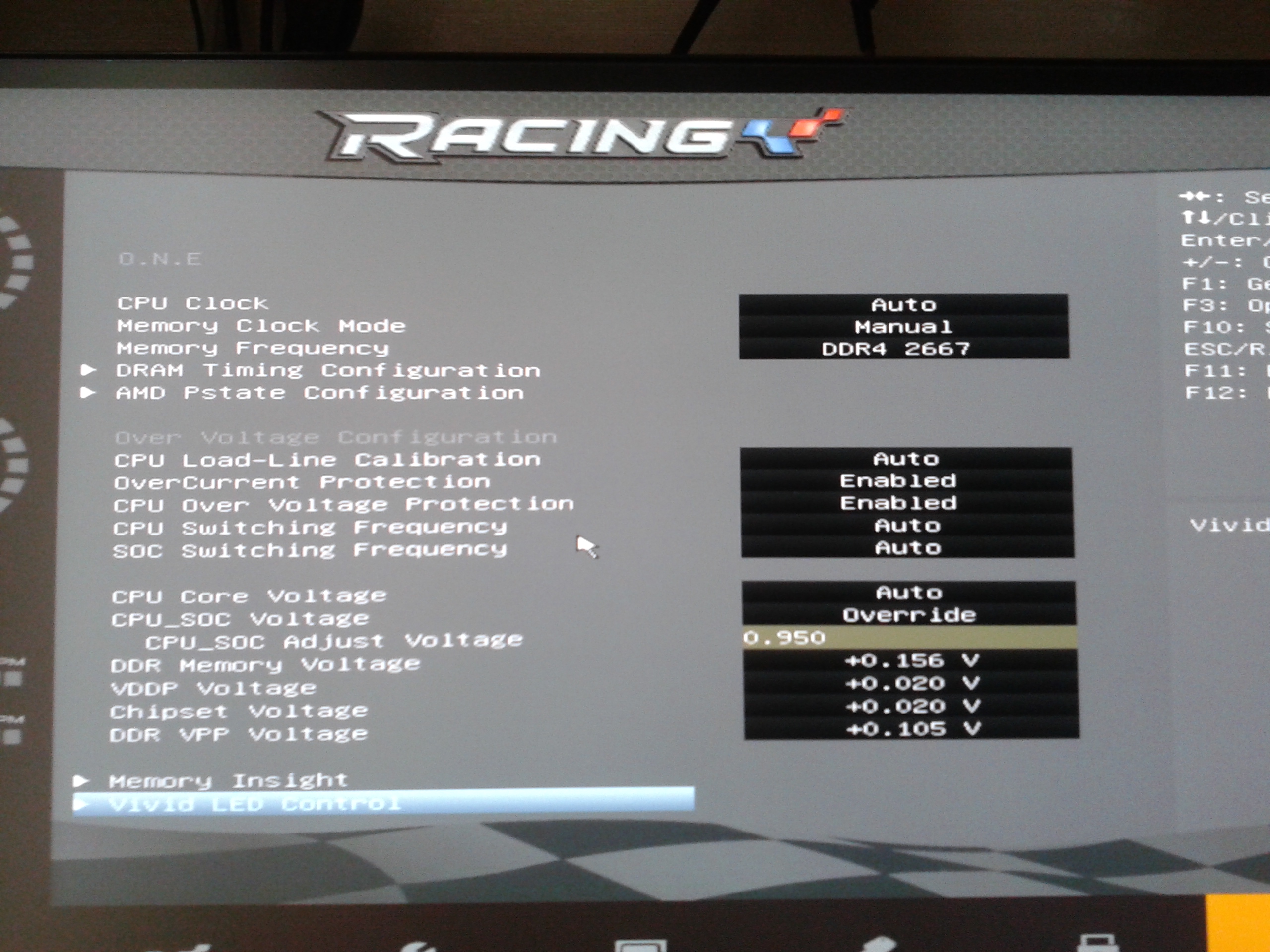

подскажите тайминги для Hynix M-die на am4 неполучается взять 2933, 2667 работает при 16-15-15-36-1t причем мать сама выставляет первый тайминг 16 когда как я ставлю все на 15-15-15-36. если я ставлю сам 16-15-15-36 - то нестарнует и сбрасывает в дефолт ХЫ.
вот на 2933 не заводится и при 15-17-17-35

вот текущие настройки для 16-15-15-36-1t
та жди уже новую Agesa, то зря железо мучать)))
