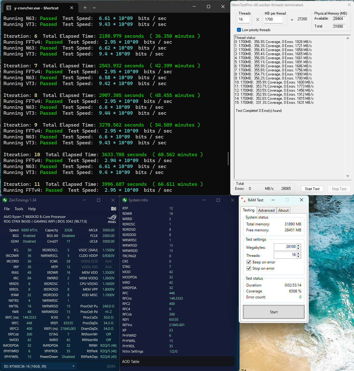

Покрутил вентиляторы, стало похолоднее, и вот результат:
9800x3d@6000cl30
Screenshot 2025-02-16 160323.png [ 587.45 КБ | Просмотров: 1471 ]
cachemem2.png [ 246.73 КБ | Просмотров: 1459 ]
Последний раз редактировалось BOL 16.02.2025 16:30, всего редактировалось 1 раз.

RDWR=14
tRFC=130 ns
RRDL=12
TableDRAM(simple+обычная) bit.ly/3rTIBLv bit.ly/32WnkTU
Tm5(ddr4/5) bit.ly/2Oe8R00 bit.ly/2H9jIZH bit.ly/2MUvl6n bit.ly/3wedj8U bit.ly/3STH2wx

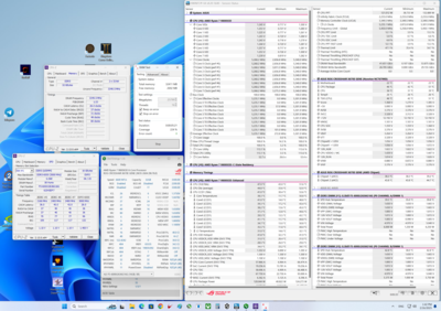

Регистрация: 02.05.2013
Когда понизил VDDP с 1.05 до 1.0, стал наблюдать какие то артефакты в играх. При этом все тесты проходит без проблем. При VDDP=1.05 всё было отлично в играх. VDDP может так влиять? :-(
DDR5-6400 30-38-38-58 Karhu Mem Test 20k.png [ 522.17 КБ | Просмотров: 1368 ]
DDR5-6400 30-38-38-58.png [ 475.31 КБ | Просмотров: 1368 ]

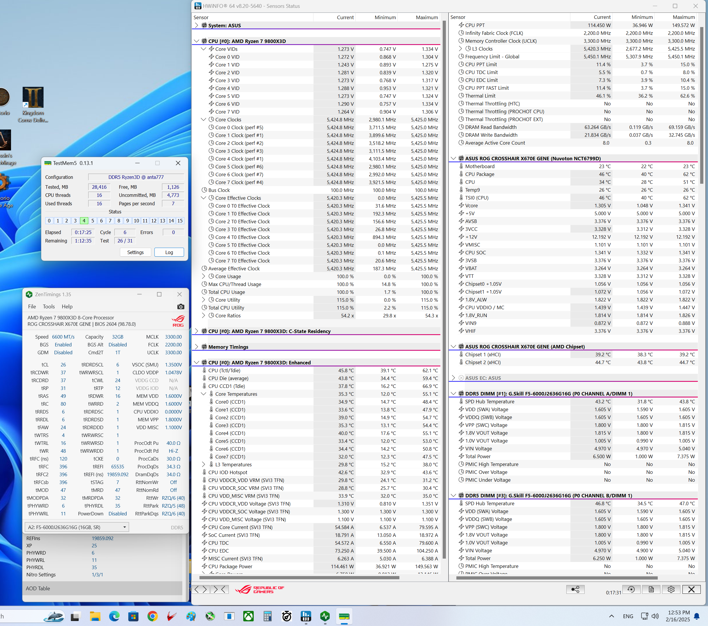

Регистрация: 10.07.2004
Фото: 14

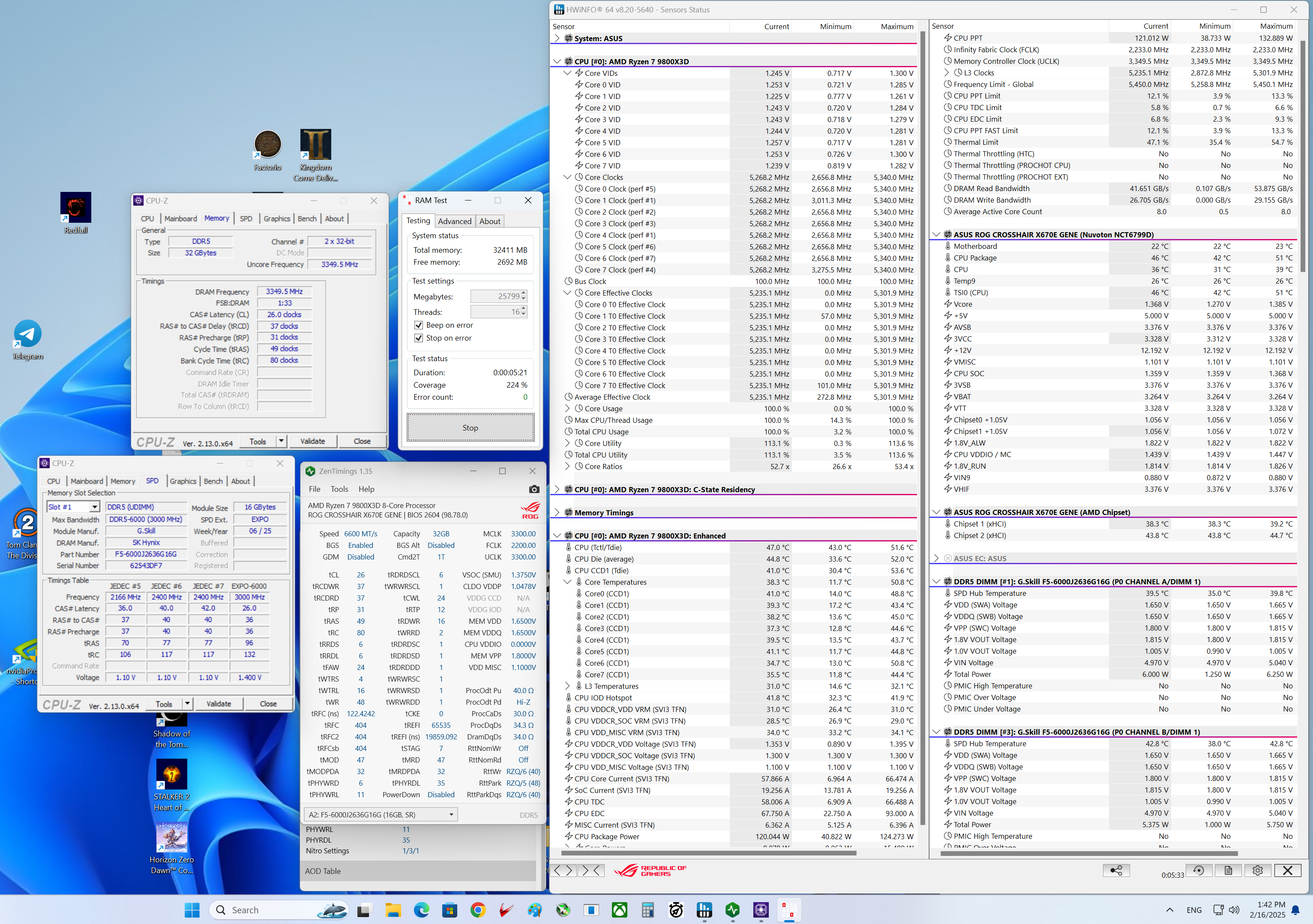

Таки попался топовый бин A.Die , 6600 @ Cas26 при всего 1.60v :ok: и 6700 @ Cas26 при 1.65v :super:
Screenshot 2025-02-16 125325.png [ 1.2 МБ | Просмотров: 1366 ]

tmnDagger писал(а):
ГЦ
Обдув на ОЗУ?
Чот температуры больно низкие.
Аиду покажешь?
Память пока только с обдувом 120мм вентилем, стоит на видеокарте напротив памяти. А процессор проточной водой +13 С сейчас.
Аиду потом погоняю как Карху закончится :ok:
Память новые G.SKILL 6000CL26, что Билдзоид нахваливал :-)
Комментарий к файлу: 6700 Cas26
Screenshot 2025-02-16 134233.png [ 1.75 МБ | Просмотров: 1300 ]

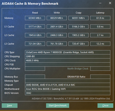

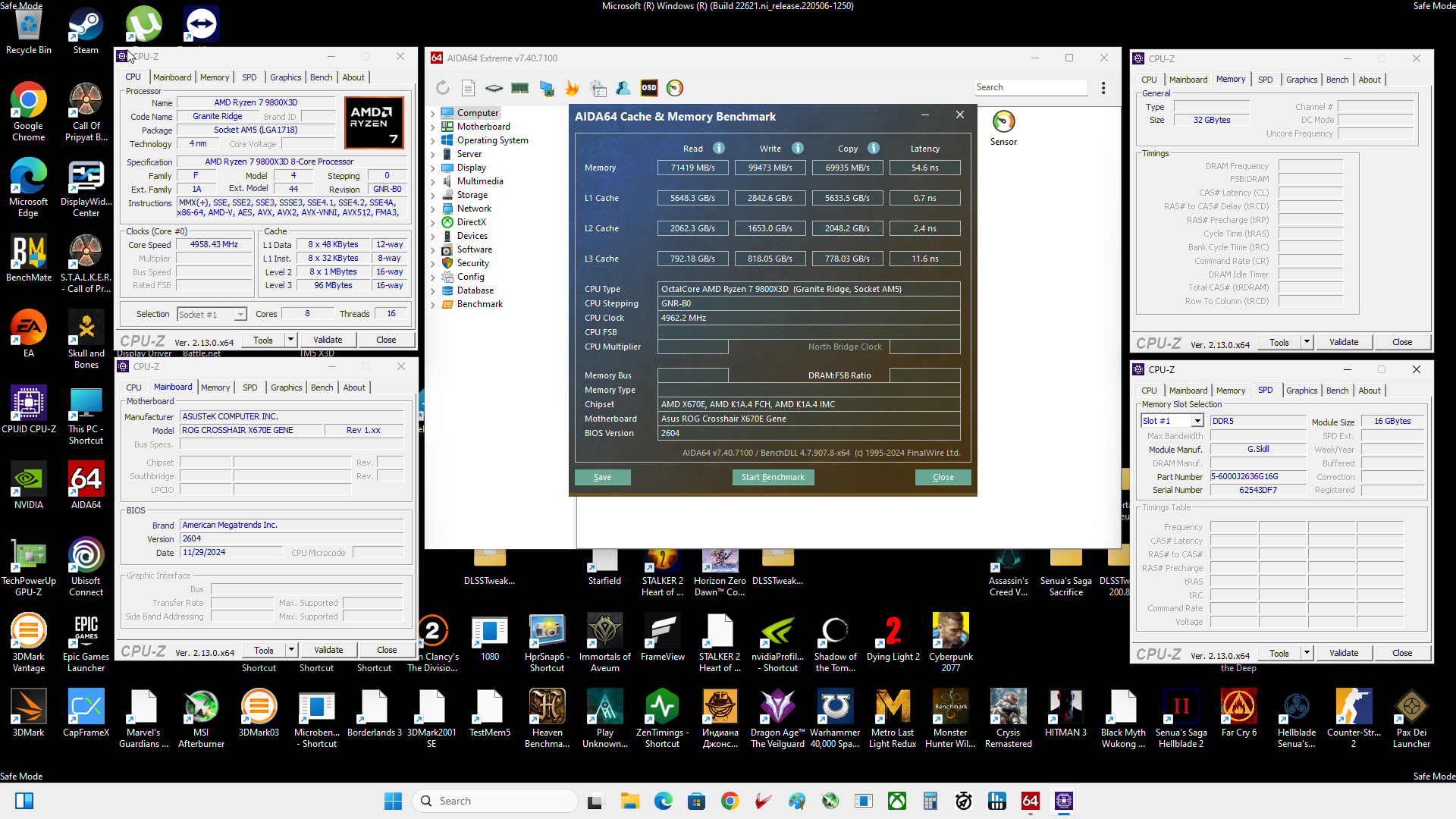

Регистрация: 28.07.2011
Откуда: Минск
Показал бы хоть ради чего это всё, что эти планки показывают на такой частоте с такими таймингами, хотя бы в аиде.
Фото: 14
Обычный режим : 55.3 ns
Safe Mode : 54.6 ns
:ok:
Комментарий к файлу: 54.6 ns
54.6.jpg [ 1.19 МБ | Просмотров: 1259 ]
Комментарий к файлу: 55.3 ns
Screenshot 2025-02-16 164407.png [ 1.85 МБ | Просмотров: 1259 ]

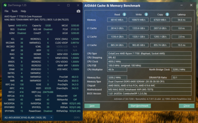

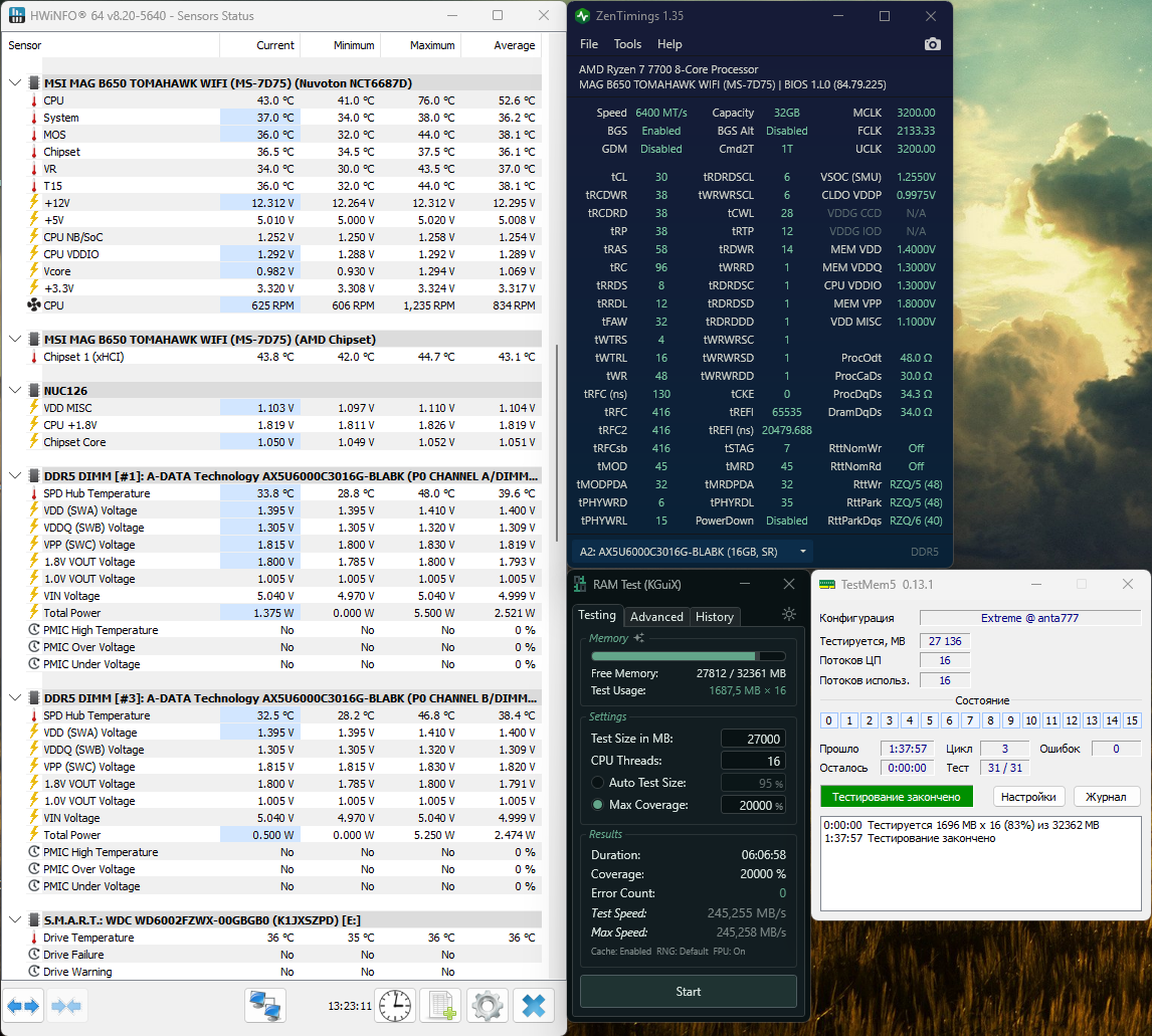

Регистрация: 29.09.2024
Фото: 12
Всем привет! Что можно исправить/улучшить?
VDD 1.5V
VDDQ 1.45V
76736
