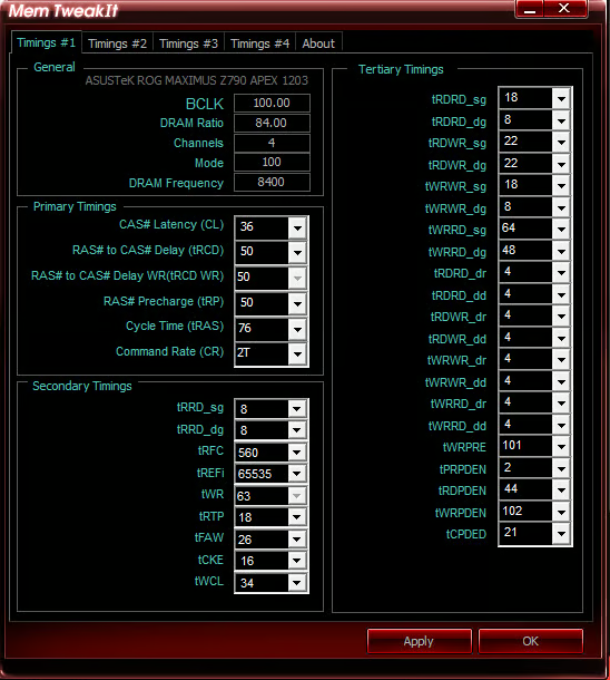

auf1r2 писал(а):
VDDQ_TX = до 1.45, но в целом где-то VDDQ - 0.03.
У меня на мдаях (зелёнки хуникс 4800) и z690 даже и близко не так. 7000 на 1.53/1.47в. Но, TX выше 1.36в даже в стрессе аиды падать начинает, не говоря уже про кранчер.
Добавлено спустя 1 час 36 минут 25 секунд:
RASы под 50 для 8400 - не многовато у нашего азиатского оверклокера?
14900KF(P62-58E48R52) Apex z790Encore Kingbank 2x24GB_8200cl32-48-48-2T Optane 5801X+960Pro+2x960Evo+5xSSD Palit5090Gamerock ASUS_PG278Q Pimax_8KX CM_HAF_X Win11x64

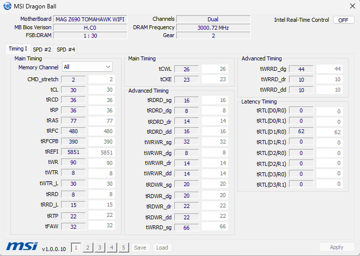

Попробовал ради интереса Memory Try It! И знаете? Я удивлен, ведь этот профиль работает в сто раз лучшего моего. Микрофризов нет, всё плавно и четко. Понятно дело, что можно в разы лучше. Но в своих настройках я окончательно запутался, думаю пока возьму отдых с ковырянием памяти, пересидев на этом профиле.
3.png [ 35.07 КБ | Просмотров: 807 ]
Вольтажи тоже вполне приемлемы
