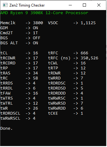

Не совсем понятно, что за мониторинг в винде такой. Обрати внимание, на фото-скрине у тебя параметр tRFC s наносекундах. А Калькулятор показывает в тактах. И в биос надо вбивать именно в тактах.
Спс за разяснение ... а то я не сразу понял ... А как сконвертировать на наносекунды такты с калькулятора
zentiming.png [ 14.34 КБ | Просмотров: 679 ]
у меня в биосе в наносекундах походу нужно вбивать ...

Ripper_ua Сконвертировать просто. В этом топе уже много раз фигурировало. Нужно только внимательно: значение в нс умноженное на частоту памяти в Mhz и поделённое на 2000 дает число тактов. Например: 314нс*3600/2000=565,2 тактов. Далее округляешь полученные 565,2 тактов вверх до ближайшего числа которое без остатка делится на 8. В данном примере это 568. Ну и можно для уверенности накинуть ещё +8. итого получим 576. С эти значением топаешь в биос и вбиваешь его туда в tRFC. Если тебе нужно сделать наоборот, из тактов высчитать наносекунды, то просто по той же формуле крутишь"взад".

Попробовал в нс по таблице 290 и 300 не фига мать висит с желтой лампочкой ... сама ясное дело не сбрасыватся нужно вытаскивать корпус со стола тыкать клир смос ... итп ... короче меня уже этот параметр бесит .... мать на авто выставляет 666 ... не кнопок нечего нет на мамке (на старой был МЕМ ОК итп)

Ripper_ua та погоди... начни от точно безопасных 350 нс. Какая у тебя целевая частота памяти? 3600? 3800? Подставляй в формулу. допустим. 350*3800/2000=665. делим на 8=83.125 Значит берём 84. Умножаем на 8=672. Уже должно шуршать. но для запаса, добавим ещё шаг: 680. Если не заведётся, то причина вовсе не в tRFC.
