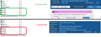

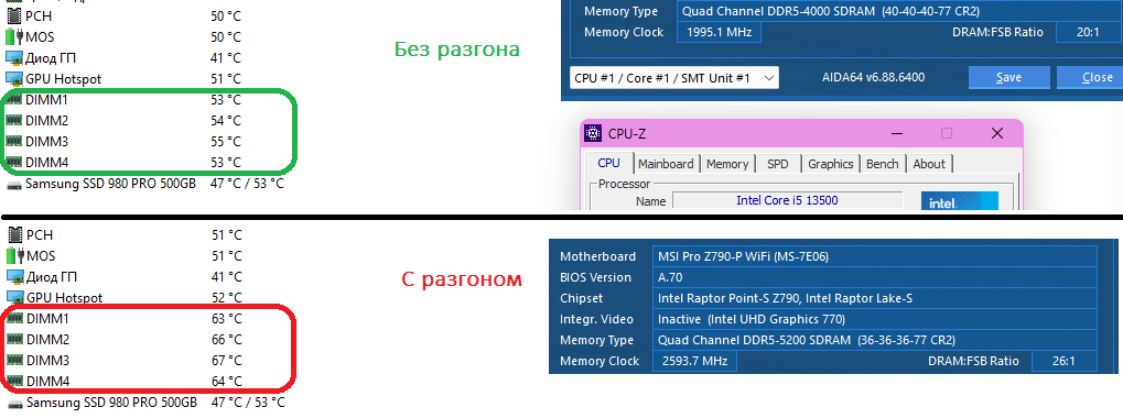

А вообще я забил на разгон ОЗУ, потому что от него сильно поднимаются температуры оперативки, которая у меня, между прочим, с довольно качественными радиаторами. В стресс-тестировании без разгона всего лишь 53-55 градусов Цельсия, а с разгоном до 5200 аж 63-67 градусов. Вот, на скрине всё есть (в новой вкладке если открыть, то лучше видно изображение):
RAM T.png [ 63.79 КБ | Просмотров: 1156 ]
Если честно, как-то многовато это - 67 градусов для постоянной работы (у меня комп по ЦП и памяти всегда сильно нагружен, так что высокие температуры для меня совсем не айс :scare: ). :diablo:

Кеш не пробовал шаманить из-за высокой температуры при разгоне оперативы: даже если и получится настроить работу без сбоев в стресс-тестах, то с такой температурой планок работать круглосуточно не вариант. Пока что оставил эту затею. Возможно, есть смысл прикупить дополнительные вентиляторы в корпус (пока их три: один на выдув, два на вдув), но не уверен, что это сильно поможет.

таки попробуйте. советы anta помогают. у меня тоже температура за 63 выходила в тестах, я сдался и решил поставить обдув (ну и рамку, которая в этой ветке тема-табу).

А какого рода обдув? Просто побольше штатных вентиляторов в корпусе? :?:
Народ, а вообще какие у кого температуры оперативки DDR5 в разгоне, не поделитесь? Как в стресс-тестах, так и в повседневной работе. А то разгон - это хорошо, но и тепловыделение тоже важно. У меня на оперативе с радиаторами ADATA XPG CASTER [AX5U6000C4016G-DCCAGY] на банальной и далеко не самой высокой частоте для пятых ддр-ок в 5200 мегагерц, как я уже писал, температура доходит до 67 градусов Цельсия (а это у меня отнюдь не топовый ЦП и видюшка слабенькая). Страшно подумать, какая температура на планках с частотой 7000+ и узкими таймингами. А если ещё и радиаторов нет, корпус слабо продуваем, а видеокарта игровая...!? :shock:

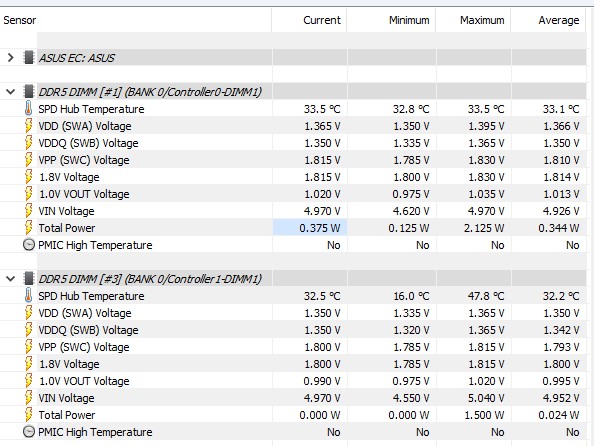

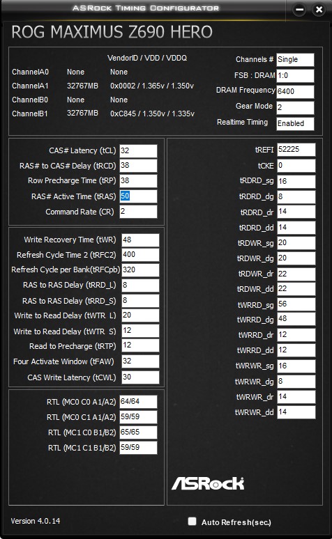

Потребовалось увеличение объема ( 32 Гб не особо хватает). Перешел на DR ( 2 по 32). Пока удалось взять 6400. Складывается впечатление, что потребляют они ( что логично) по больше чем SR, что также приводит к большему тепловыделению. Пока получил получил данные результаты
asrock timing
timings.jpg [ 112.06 КБ | Просмотров: 679 ]
Обратил внимание, что потребление планок отличается. Это нормально? Результаты из прохождения стресс теста , тут по срединим показателям видно, что верхняя планка кушает на 10 % процентов больше. Более того в режиме простоя получается , что одна "уходит в сон" (потребление ноль) . Так и должно быть ?
hwInfo
unbalanced.jpg [ 81.94 КБ | Просмотров: 679 ]
zero.jpg [ 83.91 КБ | Просмотров: 679 ]

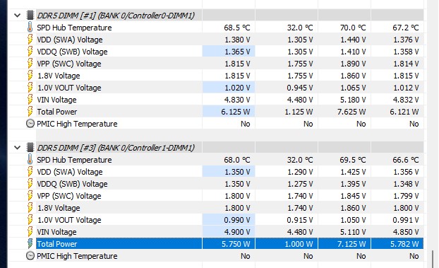

Как видите, у меня при стресс тесте 70 градусов и это при 1.365\1.35. Правда я делаю тест с включенным комбустор и 4090 выдает 300+ вт на планки. ИМХО, все таки подобный подход дает лучшее предствление о стабильности системы.
Ктсати, скринов нет , но не раз наблюдал скажем так температурный сплеск. Это когда в целом температура во время стресс теста в среднем в районе 67 , а максимальное значение под 80. Как будто в некоторый момент времени что то происходило. Не может ли это быть следсвтем работы ECC или еще чего ?
PS Ну и в целом может будут советы как попробовать поднять частоту еще выше , на SR была 6667. Сейчас SA 0.95 MC и MC VDQ 1.275.
