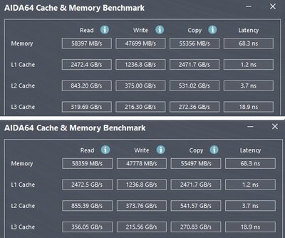

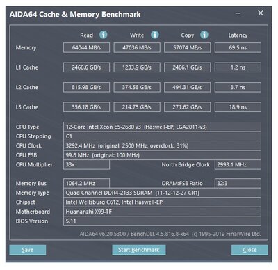

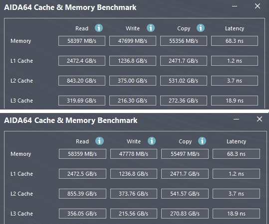

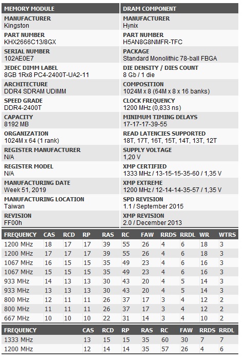

Добрый день, знатоки. Имею систему на x99tf, 32 гигабайта dd4 кингстон хайперX предатор 2666мгц, которая работает 2133мгц естественно с 2678V3. Проц с анлоком и андервольтингом на 60мв. Насмотрелся я скринов, на которых больше 60гб/с чтение, да и латентность поменьше чем у меня... Подбирал тайминги к памяти долго и подобрал самый минимум, в принципе, довольно не плохо получилось вроде 11-12-12-26 cr1, но до 60 гб в сек не дотягивет в аиде. Я не очень соображаю, может быть дело в субтаймингах? Или, возможно, просто дело в том, что чипы не самсунг, а хюникс... Подскажите в чем может быть дело?
PS. Раньше стояла серверная ddr3 1866 мгц, сохранился старый скрин, его тоже приложу вместе со всеми остальными...
Комментарий к файлу: ддр 3 серверная тоже не могла догнать до 60гб
сравнение ддр 4 и ддр3 .jpg [ 187.97 КБ | Просмотров: 8639 ]
Комментарий к файлу: характеристики текущих модулей
память.jpg [ 139.69 КБ | Просмотров: 8639 ]
Комментарий к файлу: лучшая конфигурация, которая получилась у меня на текущих модулях
11121226374.png [ 91.26 КБ | Просмотров: 8639 ]

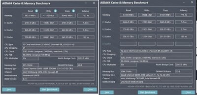

dneprius писал(а):
получилось вроде 11-12-12-26 cr1 & может быть дело в субтаймингах?
ну если в них, то забивай в биосе
11-12-12-27-12-0-4-6-3-16-40-10(или 9) +рефреш 32512
+ в таком Китайский LGA2011-3 (X99 Huananzhi, Jingsha, Aterminer, PLEXHD) #16815306 виде показывай тайминги
потом значится смотришь сколько выставило авто=0 по tRFC и снижаешь согласно Китайский LGA2011-3 (X99 Huananzhi, Jingsha, Aterminer, PLEXHD) #16824869

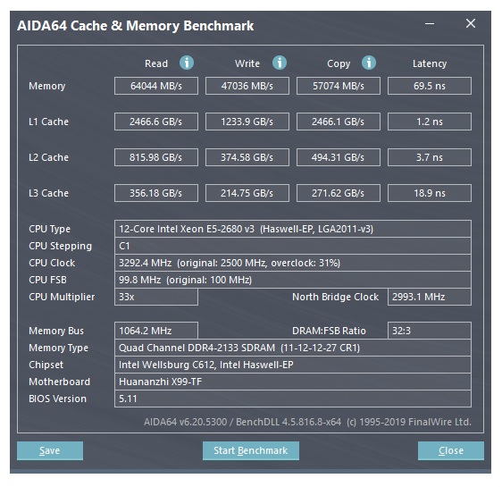

Регистрация: 07.12.2020
BOBKOC писал(а):
ну если ты пытался сделать, как тут
Один в один делал, не помогает. Начал думать, может один какой-то модуль выпендривается, попробовал их поштучно - в одноканале все берут 2133 без ошибок, если парно подключать, то разные комбинации модулей в разные слоты одинаково валят WHEA в тестах. Значит не судьба на этих модулях 2133 брать :-(

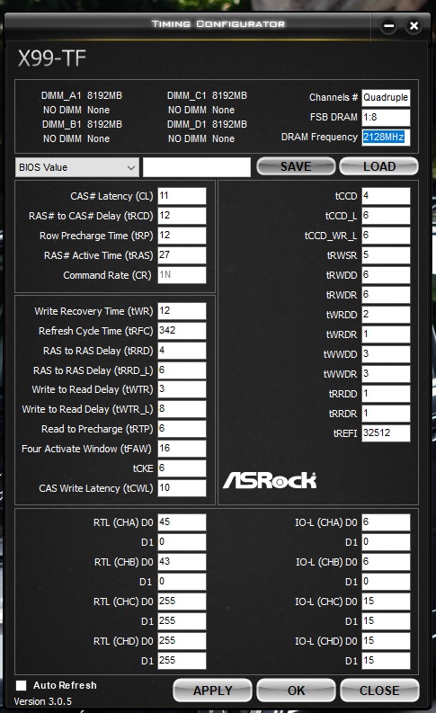

Спасибо вам добрый человек! Все дело было в субтаймингах, в которых я ноль без палочки. Мне повезло, я скопировал все, немножко поигрался с tRfc и вуаля! Результаты прилагаю так же как и таблицу с таймингами, что получились.
PS. Догнал tRfc до 318 (изначально было 374) и словил синий экран при попытке теста в аиде. Пока убавлял по 8 каждый раз, заметил, что на 342 система ведет себя прям по шустрее и латентность самая низкая была в тесте, решил оставить 342.
тайминги.jpg [ 139.12 КБ | Просмотров: 8510 ]
субтайминги и трфс.jpg [ 102.41 КБ | Просмотров: 8510 ]

dneprius писал(а):
решил оставить 342
ну так то правильно, ток лучше выбрать либо 336 либо 344. + теперь, попробуй сделать второй подход к первичкам: 10-12-12 или 11-11-11 и 11-10-10 остальное не трогая, а так, у тебя ещё до оптимума: сделать 100ю шину и CMD Normalization в enabled => Обсуждение и разгон оперативной памяти на китайских Х99 #16938631 если ещё не сделано ;)

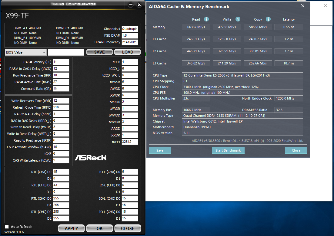

Регистрация: 13.11.2020
Откуда: Минск

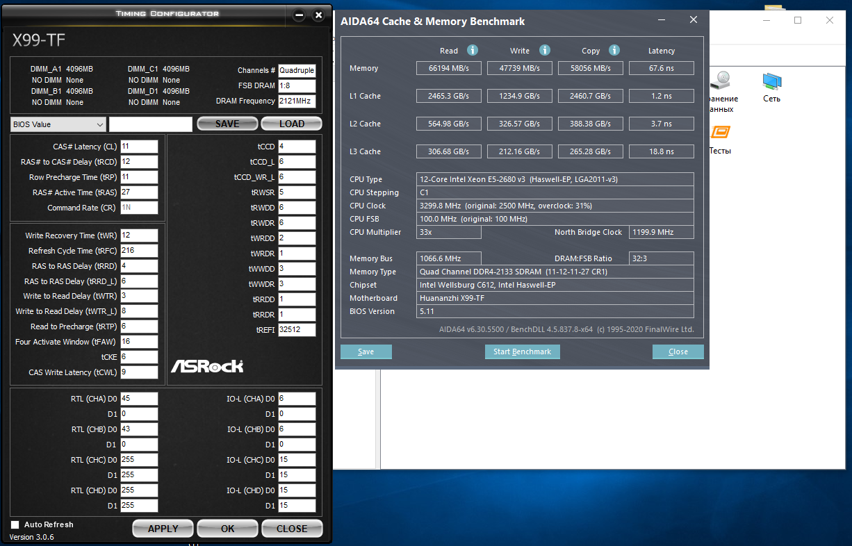

что можно ещё ужать ?
пока получился такой результат DDR4 2133 для 99tf+2678v3
У меня кит Crucial Ballistix Elite 4x4GB DDR4 PC4-21300 [BLE4C4G4D26AFEA] в стоке такие, частота 2666 МГц, CL 16T, тайминги 16-17-17, напряжение 1.2 В
BIOS 2020/05/25 от Koshak1013 v004
Screenshot_1.png [ 198.2 КБ | Просмотров: 8203 ]
2133_11-11-12-30-210 cr1.png [ 91.32 КБ | Просмотров: 8203 ]
ну те надо по науке мутить, для начала, чтоб
tCWL ≤ tCL,тогда можно попробовать получить пониже по tCL(но, по идее, на китае tCL меньше 11 не получить без повышения напруги на память).
+ база за DDR4тайминги Китайский LGA2011-3 (X99 Huananzhi, Jingsha, Aterminer, PLEXHD) #16824869 ,
до кучи Обсуждение и разгон оперативной памяти на китайских Х99 #17175473 для снижения латентности.
А так при нынешних твоих 11-12-11 забей в биосе такое:
11-12-11-27-12-216-4-6-3-16-40-9(или 10) и рефреш=32512, ну и погляди в безошибочность всёго этого дела ;)

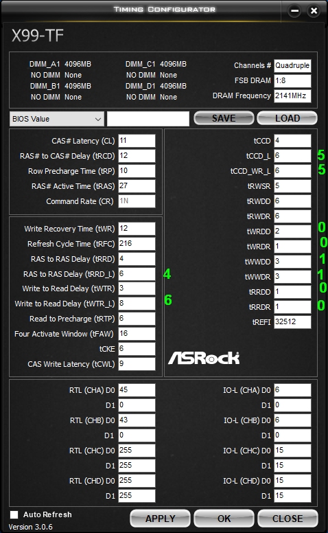

kaban_BY писал(а):
на 11-11-11 не стартует посткод bd
ну там больше 10-12-12(остальное не трогая твоё нынешнее) на попробовать напрашивается ;)

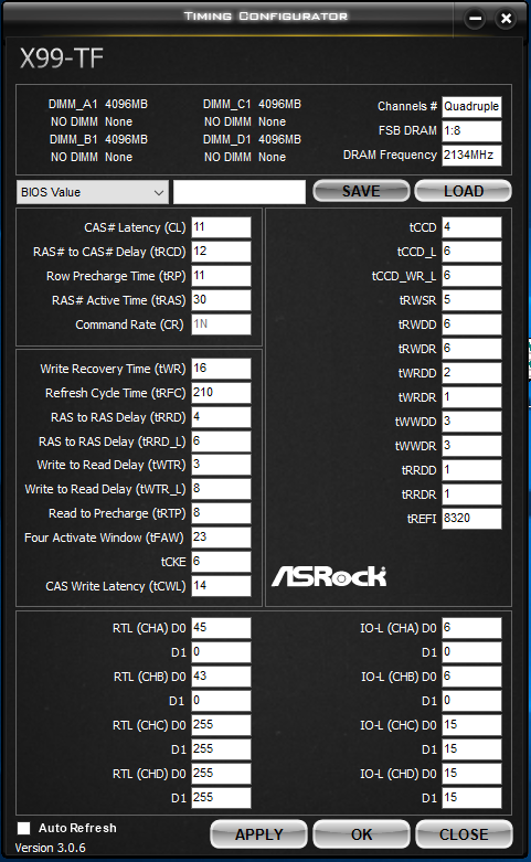

Откуда: Минск
11-12-10-27-12-216-4-6-3-16-40-9 рефреш=32512
в общем пока получается так:
10-12-12 не стартует - bd
11-11-11 не стартует - bd
Получается, что CL ниже 11 не стартует и tRCD ниже 12 тоже не стартует
Что ещё можно ужать ?)
Screenshot_5.png [ 402.76 КБ | Просмотров: 8165 ]
да вот такая данность получается, cоотв у тебя получается только включить CMD нормализацию и при большом желании ещё можно создать в асроке профиль(но его надо при каждом перезагрузе будет лоадить) типа такого↓
kaban_BY_1.jpg [ 210.03 КБ | Просмотров: 8163 ]
kaban_BY.jpg [ 210.08 КБ | Просмотров: 8163 ]
