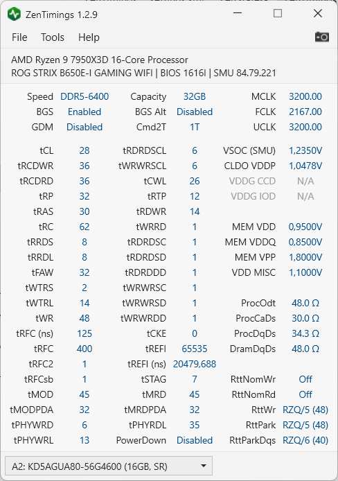

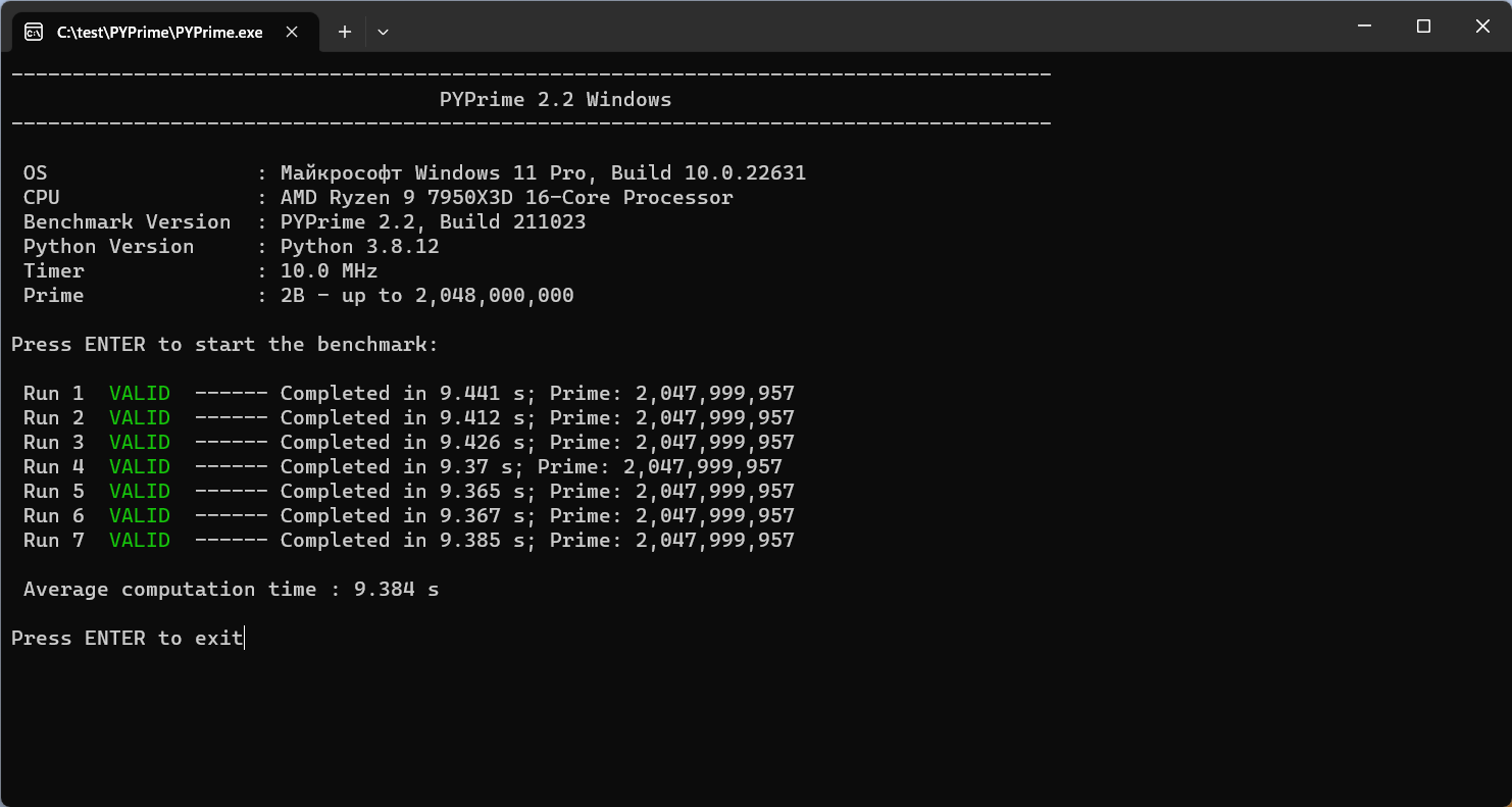

Регистрация: 06.01.2005
AIDA
95k+ чтение, 100к запись, 86k копирование ~57нс.
Всякие Swap, Hash и т.д. в авто. MCR отключен.
скрины
ZenTimings_Screenshot_28135814.2624948.png [ 45.11 КБ | Просмотров: 2162 ]
Снимок экрана 2023-06-29 192318.png [ 72.44 КБ | Просмотров: 2162 ]
Снимок экрана 2023-06-30 002018.png [ 2.5 КБ | Просмотров: 2162 ]

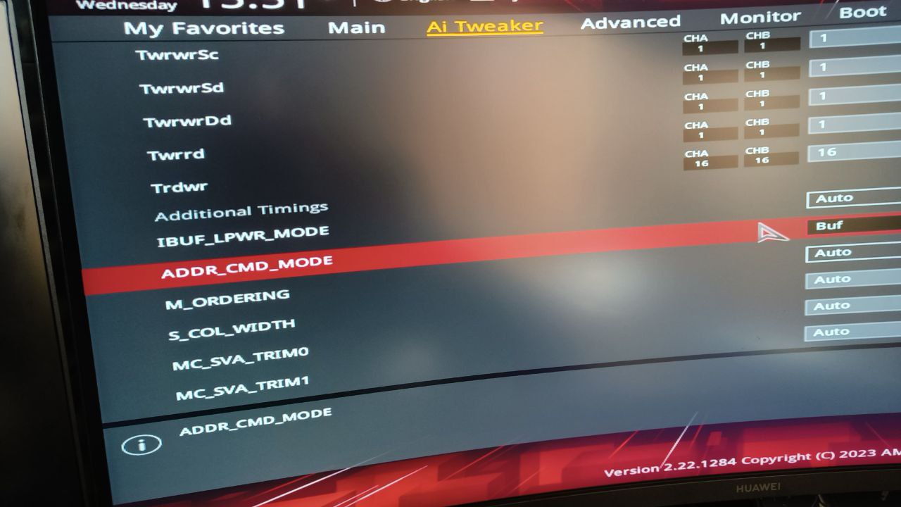

У "gear down mode" есть альтернативное название ? В msi биосе не находит в поиске.
7800x3d | b650 tomahawk | 2x16gb cl28 6000 | rtx 5080 gamerock | xpg cr 850w | havn bf360| mo34wqc36
Регистрация: 10.02.2016
Откуда: Default City
nawi У асуса этот пункт называется ADDR_CMD_MODE
Причем раньше его не было, только с последними обновами биоса его завезли.
photo_2023-07-05_15-52-27.jpg [ 97.37 КБ | Просмотров: 1599 ]
Rog Strix X670E-F|9800x3d|2x16 Gb 6 GHz CL30|RTX4080|990Pro 1tb|XG7000 4 tb|NV7000-T 4tb|CHIEFTRONIC GPU-1050FC|CustomWater|MateView GT ZQE-CBA

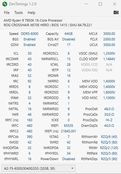

Подскажите, как лучше провести длительные тесты памяти? А то у меня фигня с компом - просто зависает тупо. Грешил на видяху, и даже отнёс её в гарантийку, т.к. при подключении мониторов к ней в течении 5сек-3мин комп зависал намертво. Сейчас на встройке сижу и словил новый зависон через несколько часов работы, правда намертво не зависло, но многие окна даже не разворачивались, а в диспетчере задач не переключались вкладки. Вот теперь хз, что проверить, но прогнать оперативку тоже нужно. Зависоны ловил и без выставленных таймингов, если что.
Ryzen7 7950X / Asus X670E Hero / KFA2 RTX4090 /
G.Skill TridentZ Neo 2x32GB (F5-6000J3040G32GX2-TZ5N) / CustomWater
Frost скинь скрин зентаймингс

Регистрация: 28.08.2010
Screenshot_574.jpg [ 67.57 КБ | Просмотров: 1303 ]
Но сами зависоны изначально были на компе и без всяких разгонов и т.п. Просто все работало по-умолчанию.
