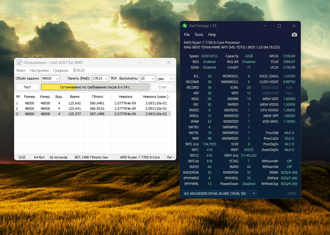

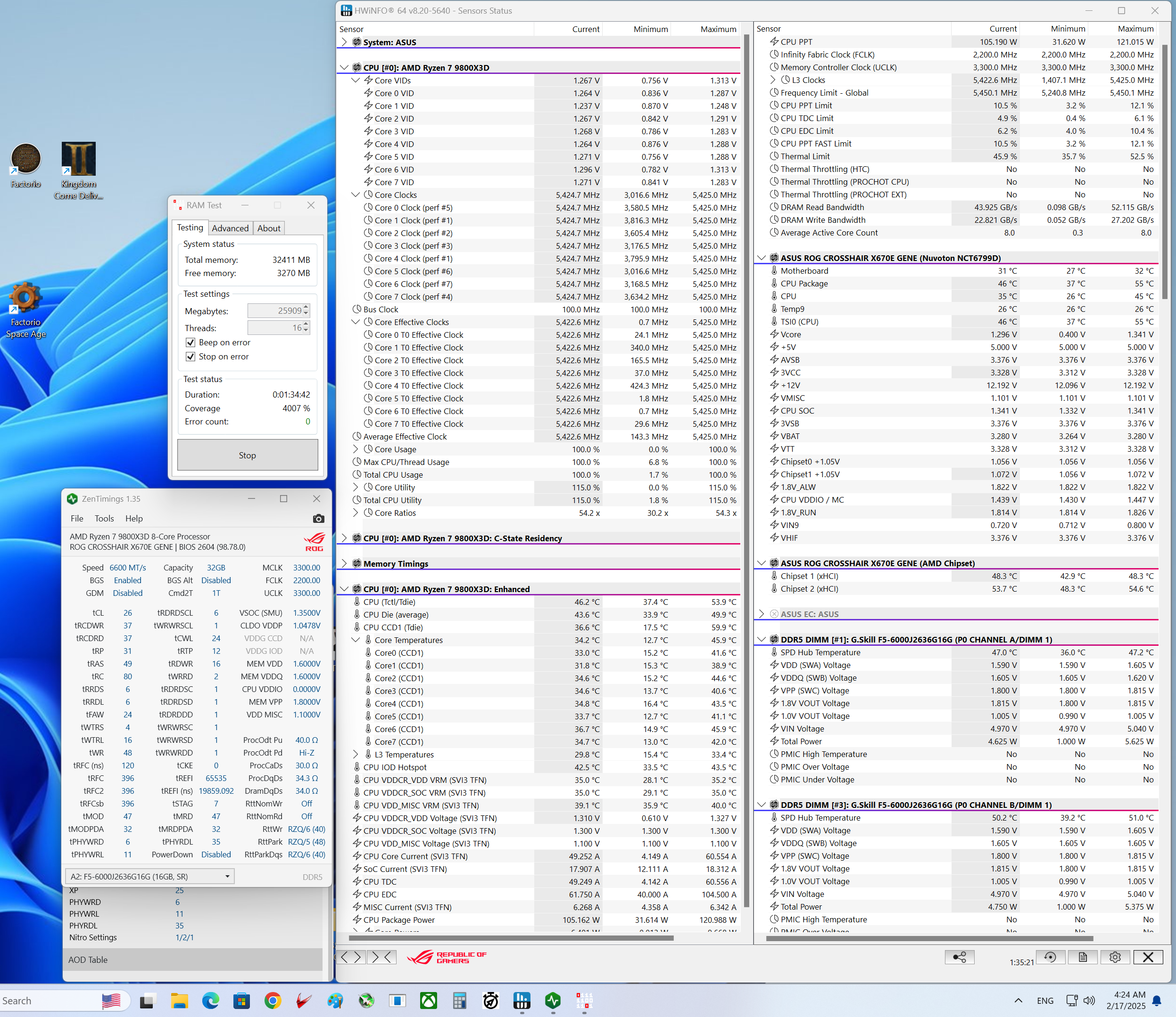

Удалось стабилизировать 6700 1:1 ---> 2233 FCLK + Nitro 1-2-1 :old_slobber:
Clam Cache = 68 ns
Если кому то интересно сравнить, особенно на 9800X3D, старая ссылка должна работать DDR-5 на платформах AMD. Статистика разгона, советы, обсуждение результатов. #18362158
Комментарий к файлу: Clam Cache 68 ns
Screenshot 2025-02-18 120027.png [ 1.66 МБ | Просмотров: 1080 ]
Комментарий к файлу: 6700 1:1 Nitro 1-2-1
Screenshot 2025-02-18 123657.png [ 2.51 МБ | Просмотров: 1081 ]
Ну 20 минут карху - это не факт что стабильно
Но рез-т сильный однако, не жалеешь ты свой процик ;)

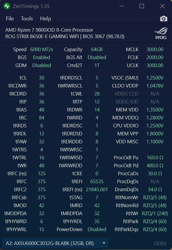

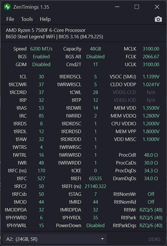

anta777 есть ли смысл увеличивать напряжение и пытаться сделать четные tRCD 36 tRAS 52 tRC 84 или 37 53 85 нормально?
6200с30
6200.png [ 55.87 КБ | Просмотров: 1048 ]

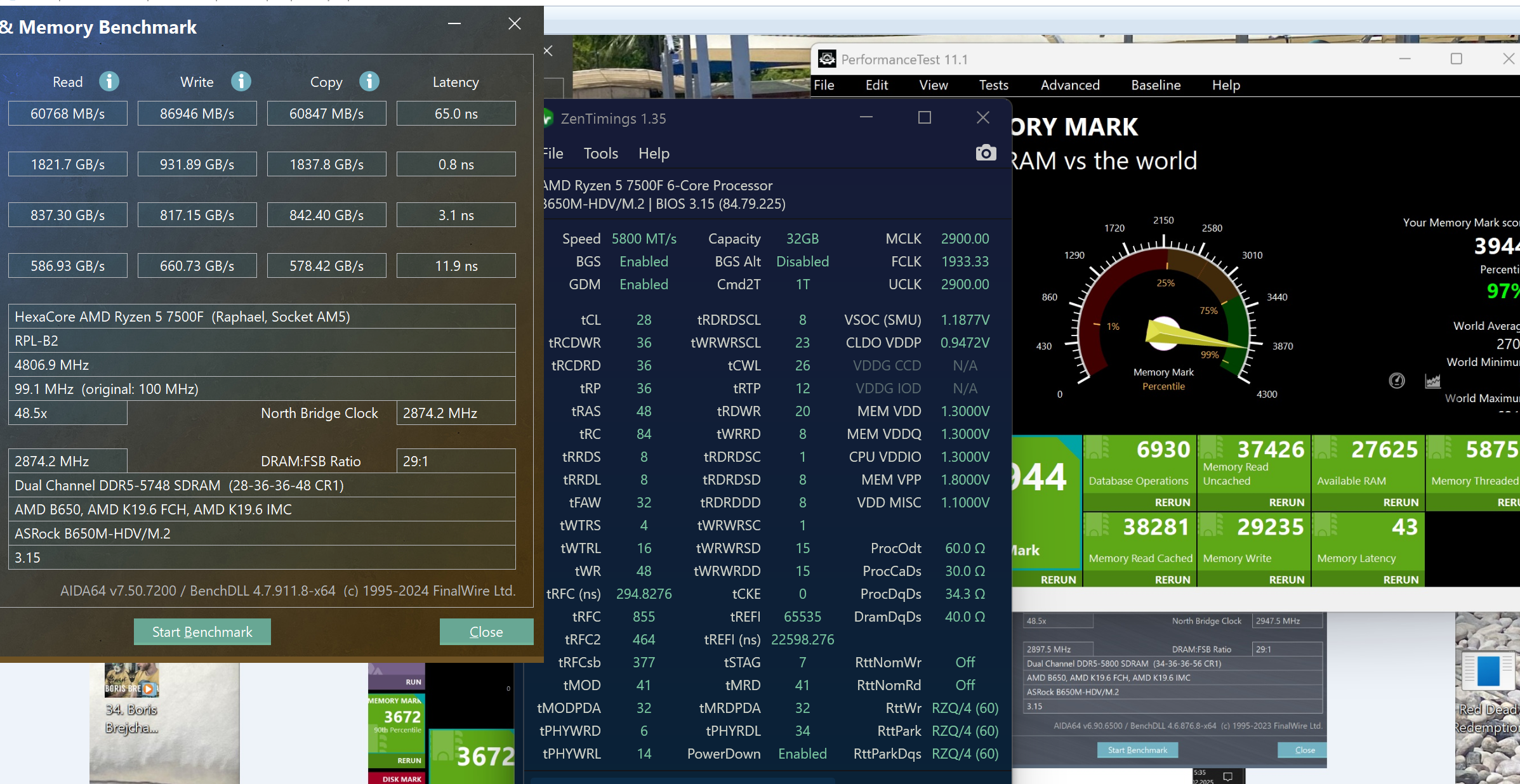

Регистрация: 15.07.2023
подскажите так норм ? частоту 6000 так и не смог взять остался на 5800 ужал тайминги
{C031A9A9-6C37-416B-9E74-3E19403D7C09}.png [ 1.89 МБ | Просмотров: 1030 ]

anta777 писал(а):
А родное напряжение для памяти какое?
EXPO 6800 1.4v, но это китайский Kingbank. Радиаторы хорошие, потянет 1.4в без проблем, вопрос лишь в том что-то дадут четные тайминги мне, кроме мизерной прибавки от снижения RCD 37>36, или абсолютьно без разницы четные или нет?
Плата и проц у тебя норм, так что не взял 6000 имхо из за VDDP, ставь 1.025v или хотябы 1.0v
RFC и RDWR и SCL как будто из ХМП профиля
#1 Intel 14600KF, Asus Z790 Hero, 48GB 7200@34, Palit 4070TiS, PX1200G
#2 AMD 7700, Asus B850 FG, 48GB 6000@28, Palit 4070TiS, PX1200G

Четные тайминги лучше, амд их больше любит.

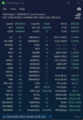

Регистрация: 18.02.2025
Hub1 писал(а):
ColdBoost писал(а):
Здравствуйте! Попробовал настроить оперативную память, но не уверен, всё ли оптимально. Возможно, есть параметры, которые стоит скорректировать? Буду благодарен за ваши советы!
RRDL 12
RDRDscl 4
WRWRscl 4
RDWR 14 15 16 (искать минимум)
RDRDsd/dd 9 9 или 8 8 (искать минимум)
WRWRsd/dd 8 8 или 7 7 (искать минимум)
VDDIO пробовать ниже, хотябы 1.25
Спасибо. Получается вот так. Тесты вроде ок.
Я прочитал что VDDIO должен быть больше чем VSOC + 100. Но у меня VSOC на Auto и включен PBO. Надо ли регулировать другие напряжения (будет ли работать PBO если вручную выставлять VSOC?)
mem-2.png [ 104.07 КБ | Просмотров: 914 ]

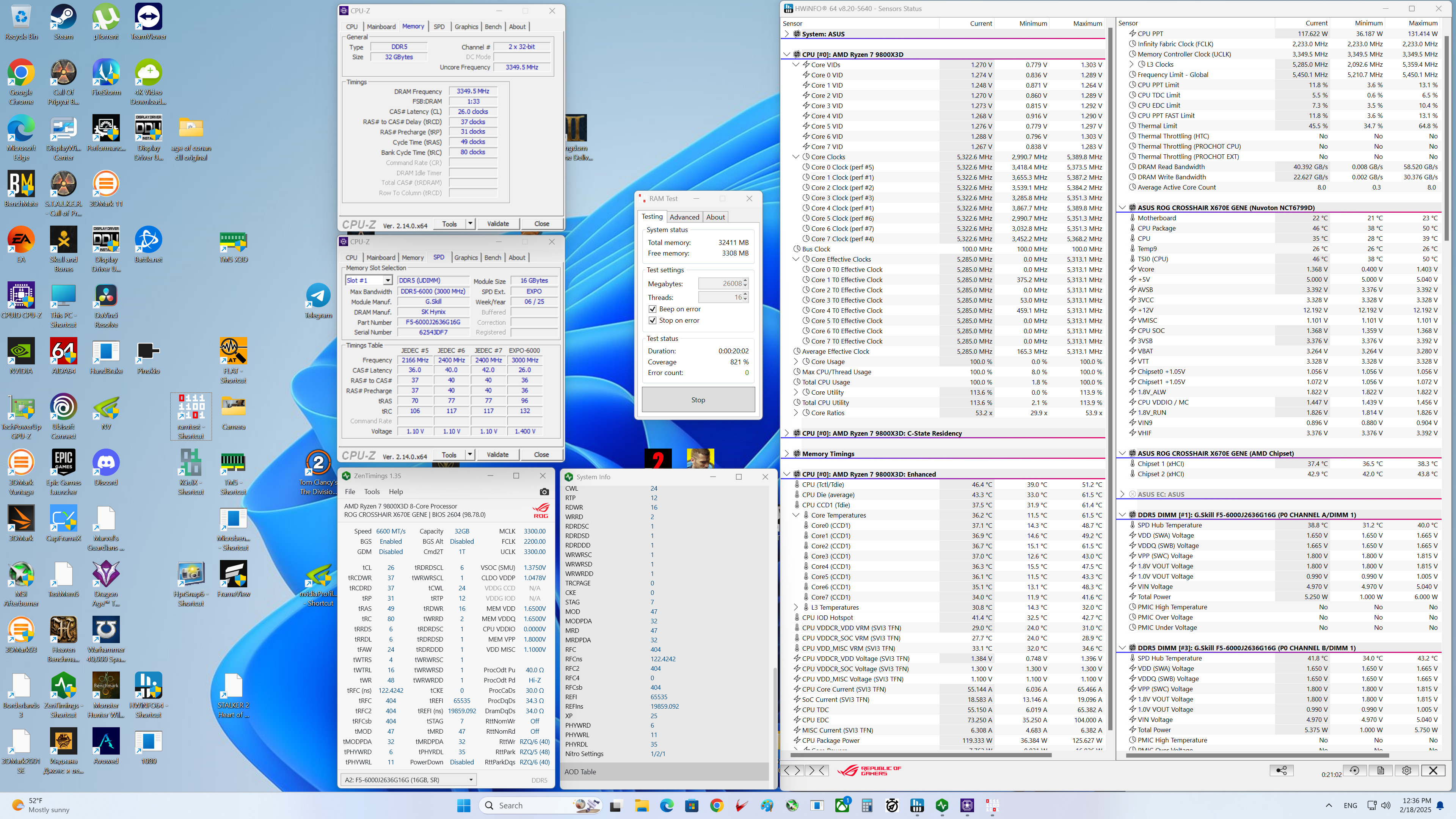

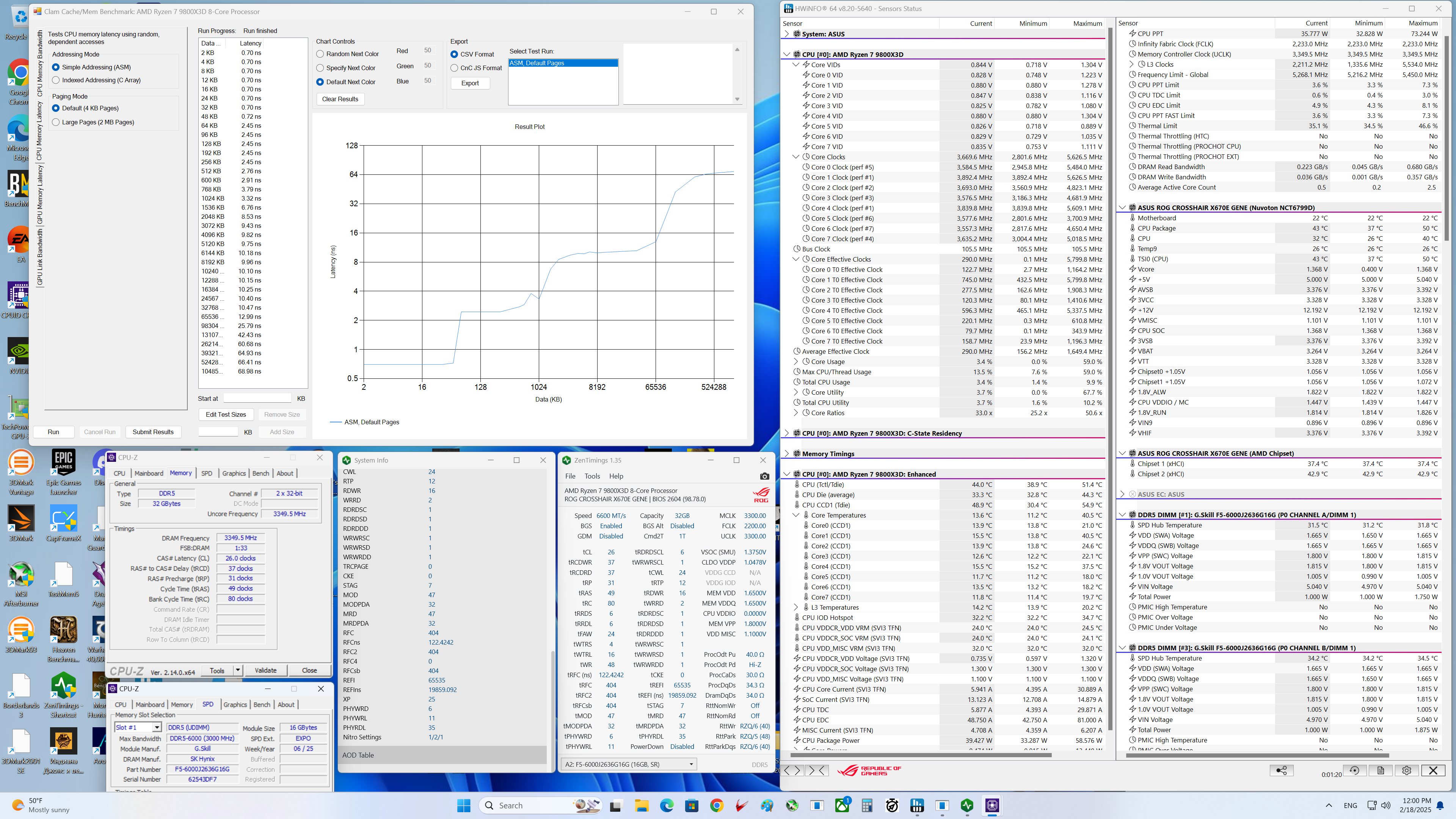

Регистрация: 10.07.2004
Фото: 14

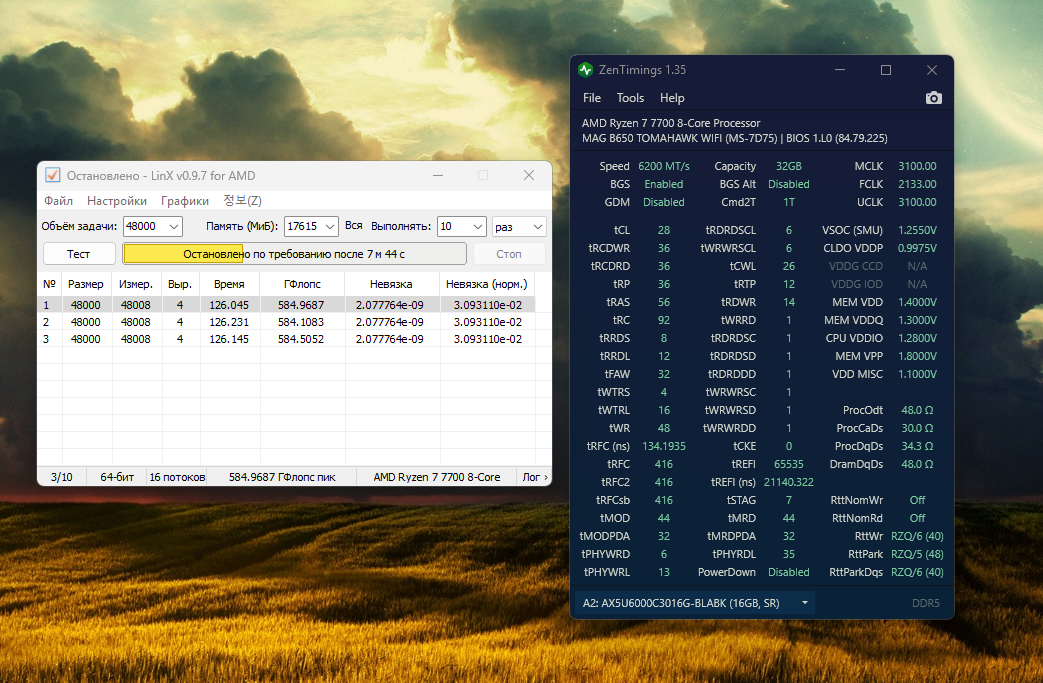

npa4ka писал(а):
Согласен надо было в кавычки "стабильно", час не прошел кинул ошибку таки, на 1.40 SOC прошел бы 100% но не буду рисковать :stop:
Профиль сохранил, будет для побенчить, а на постоянку 6600 + Nitro 1-2-1 сгодится :beer:
Комментарий к файлу: 6600 @ 26 + Nitro 1-2-1
Screenshot 2025-02-17 042434.png [ 1.32 МБ | Просмотров: 901 ]

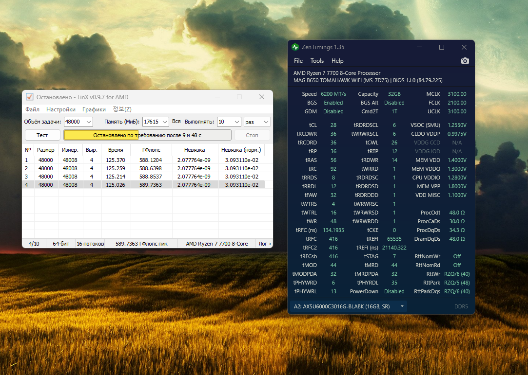

В общем протестировал IF на тротлинг в LinX. Получается на 2133Мгц уже тротлит судя по ГФлопсам. Оставил 2067Мгц на 6200.
LinX 48k FCLK-2067Мгц 587ГФлопс
LinX 48k FCLK-2100Мгц 589ГФлопс
LinX 48k FCLK-2133Мгц 585ГФлопс
Комментарий к файлу: LinX 48k FCLK-2067Мгц 587ГФлопс
LinX 48k FCLK-2067Мгц.png [ 844.99 КБ | Просмотров: 900 ]
Комментарий к файлу: LinX 48k FCLK-2100Мгц 589ГФлопс
LinX 48k FCLK-2100Мгц.png [ 933.69 КБ | Просмотров: 900 ]
Комментарий к файлу: LinX 48k FCLK-2133Мгц 585ГФлопс
LinX 48k FCLK-2133Мгц.png [ 693.55 КБ | Просмотров: 900 ]

IF лучше тестировать при настройке памяти на частоту 4800.

Регистрация: 17.05.2018
Это по вашему тротлит, 2гфлопс всего, такое себе. Тротлит это если результат на сотню опустится или хотя бы на несколько десятков
