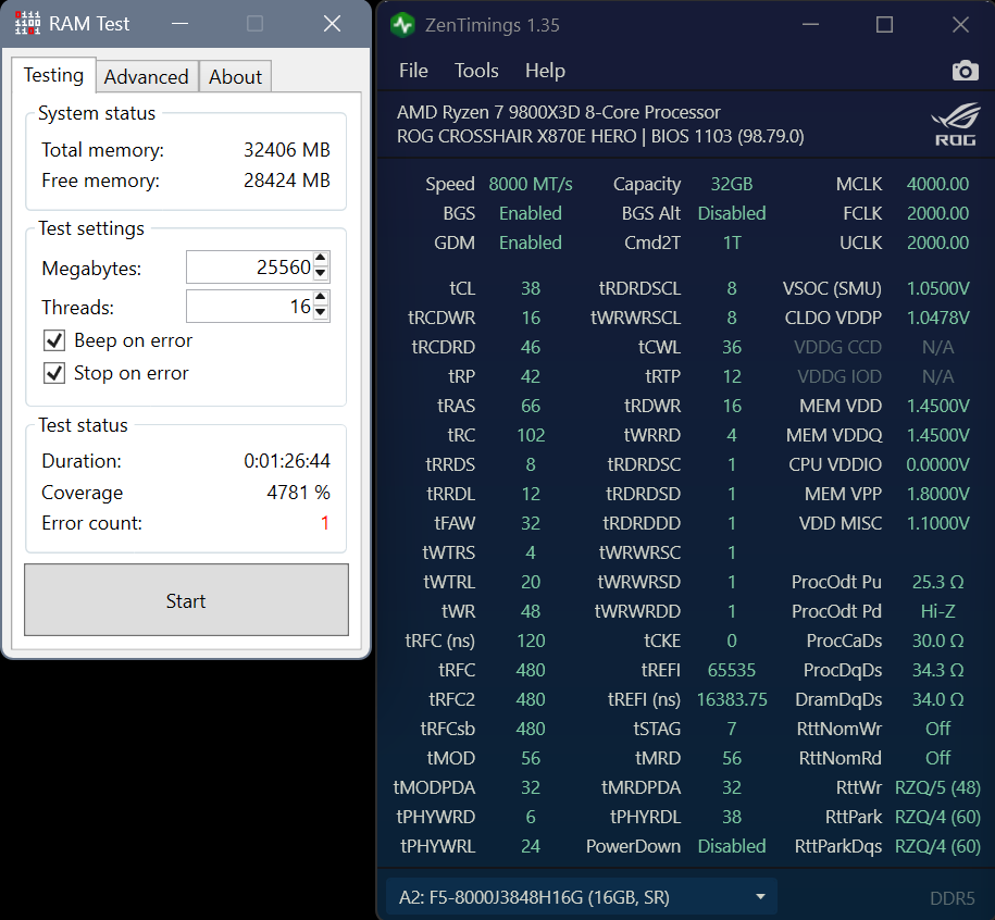

8000 CL36 поехала вроде
memtest1103c.png [ 1.13 МБ | Просмотров: 943 ]
С tRCDRD 46 не поехала
rcdrd46.png [ 109.77 КБ | Просмотров: 943 ]

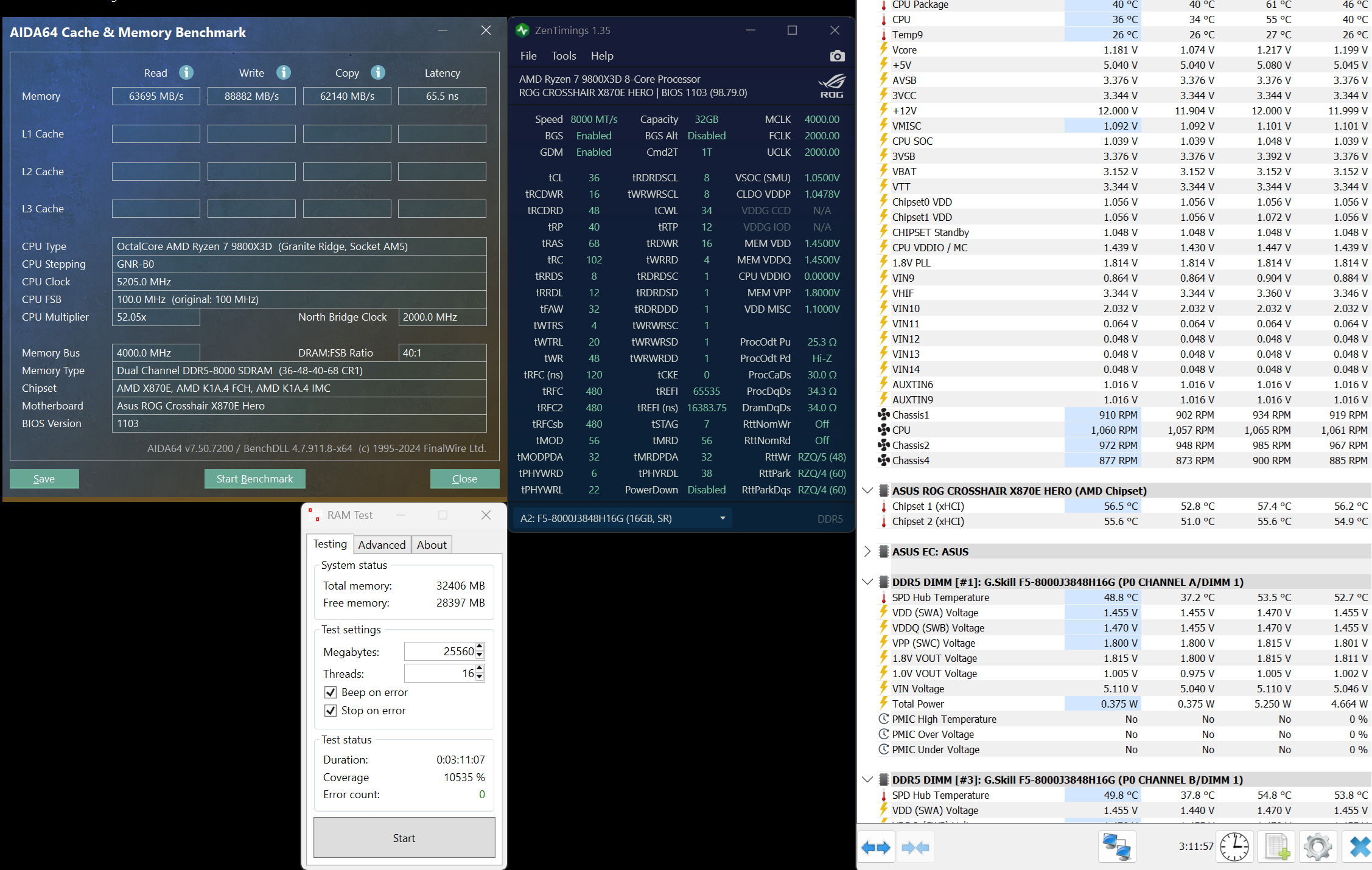

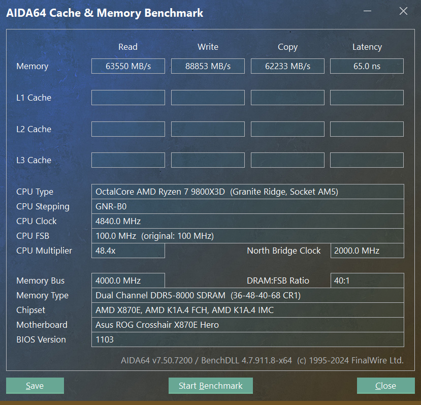

Перезапустил винду, вернул сбалансированную схему питания и не выгружал все попутное ПО (мессенджеры и т.д.), latency еще ниже показывает
cachemem.png [ 596.79 КБ | Просмотров: 936 ]

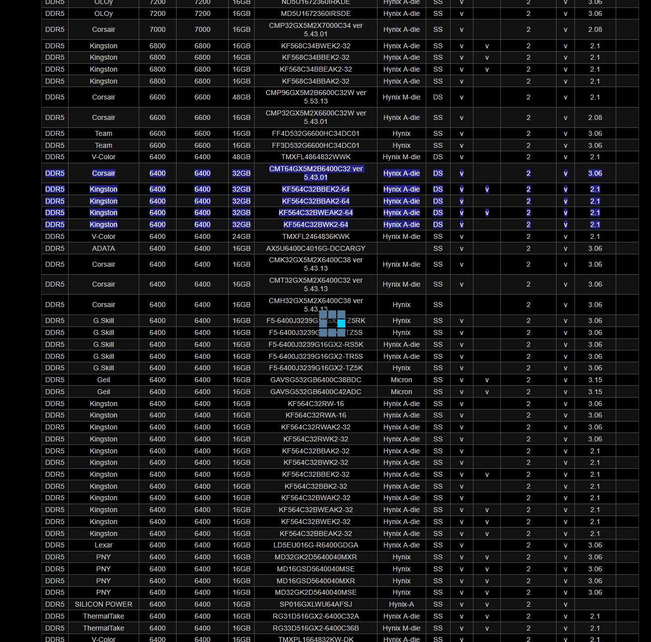

ну как сложно-то?
вот смотри QVL моей матери под 9000-процы 5 2x32 двурангов 6400 то есть как-то они их рекомендуют на этой частоте чтоб они работали!!!
QVL
asrock-qvl.png [ 167.91 КБ | Просмотров: 772 ]
вот я хотел один из этих кингстонов взять... но пока собирался они резко из продажи пропали
и я решил пусть возьму не из QVL но также Hynix-A Die 6400
вот и я и спрашиваю.
как завести? какой надо infinity fabrik и как правильно?

Регистрация: 09.09.2012
В режиме 1:2
Повторю - далеко не каждый ЦП способен на такую скорость 1:1 даже с однорангами, о двурангах и вовсе речи нет как о гарантированном результате.
Т.е. твоя МП на это способна, да, но теперь иди ищи экземпляр ЦП, который это сможет. Это всё разгон - а в разгоне никаких гарантий
