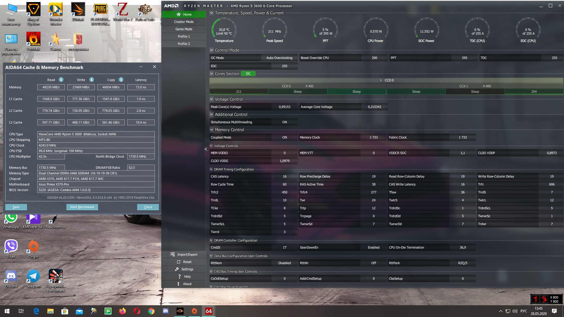

Уважаемые форумчане, приветствую. Помогите пожалуйста советом, а то уже не особо понимаю, в какую сторону крутить.
Не исключаю, что могу делать что-то неправильно, поскольку попытка разгона первая и многое пока непонятно. Конфиг указан в подписи.
В итоге:
Aida64
RTC
Ryzen Calculator
Thaiphoon
40 минут мемтеста и аида без ошибок на напряжении 1.3650; soc. 1.1
Были попытки
1. понизить tRCDRD до 18, - при старте мемтеста сразу синий экран (сильно не пытался задирать напряжение, потому как на 1.39 картина никак не менялась);
2. geardown не выключается на этих плашках, либо не получается нащупать параметр, который даст это сделать. В итоге либо глухой чёрный экран и clear_cmos, либо висюкан на логотипе ROG с зелёным индикатором на boot;
3. пробовал выйти на частоту выше (3.466) с половиной автоматических настроек в таймингах: мемтест сразу сыпет ошибками;
4. попытки запустить 3.533 и 3.600 по калькулятору успехом не увенчались. Однако на 16-20-20-20-40 система заводится и можно даже попасть в операционную систему;
5. на 3.400 tRFC максимально получается спустить до 310, но система нестабильна
Меня ещё смущает показатель "latency" в аиде: кажется, что он должен быть поменьше, при учёте настроенных таймингов. Поскольку разницу в тех же играх глаз чувствует: редкие и очень редкие события прибавили в кадрах, да и картинка стала плавнее. Грешу, конечно, на саму систему, которая переехала вместе с диском со старой платформы, но пока переустановить её нет возможности.
Буду крайне благодарен советам.
Заранее спасибо.

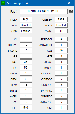

а у меня 70 нс, можно как то уменьшить на 3600? Кстати спустился снова на дно к 3600, 3733 не помогли настроить, полный игнор от великих оверклокеров и бессилие, а на 3666 толку нет сидеть
Screenshot_1.jpg [ 212.91 КБ | Просмотров: 814 ]
cachemem.png [ 91.99 КБ | Просмотров: 814 ]
ZenTimings_Screenshot.png [ 19.74 КБ | Просмотров: 813 ]
п.с. кстати тайминг WRRD не может в 1, в 3 может, а в 1 нет бута кампуктера. С чем он связан, как выставить 1

backlight писал(а):
tRCDRD+tRP=tRAS
tRP+tRAS=tRC
У меня 16-16-16-14-32-46, те ставить х-х-х-30-44? или tRCDRD+tCL=tRAS :?:
https://forums.overclockers.ru/gallery/ ... e_id=52279
Добавлено спустя 11 минут 28 секунд:
Не такое уж это и дно. В играх пара фпс разницы с 3800, ну может чуть больше, но этих фпс точно достаточно.
Меняешь cwl, gdm, сl не четное - оставляй эти 2 тайминга в авто, не знаю с чем еще, но с ними точно связан . Загрузится, уменьшай rdwr, если хочешь. ниже 8 у меня старта нет. У меня wrrd 3 хорошо, если cl=cwl. Все остальное 1 или 2. Кальк советует 3, 4. Памяти 4х8Гб.
Кстати wrrd 4 противный вариант, плавающая ошибка(то есть, то нет) и не реагирует на поднятие напряж. Ставлю 3, все разу походит. Это как у меня система себя ведет.
rtt в авто попробуй.
wrwr sd\dd 7\7 попробуй. Напряж поднять пробовал?, с 3600 до 3800 у меня поднимается с теми же таймингами свободно цена +40млв.
А тебе rcdrd 20 ras 36 rc 56 rfc 560 попробовать и +20-30млв, даже +10млв хватит. wtrl 10-12..
Пресет я тебе давал, вроде куратора ты пробовал? safe пресет из калька? Куча вариантов, что попробовать...
в Своем пк лень иногда каждый тайминг проверять. А тут каждый вариант описывать, ждать\гадать сделал ты поочереди или все вместе, все ли проверил. Вот и заколебались наверное гуру и молчат :D

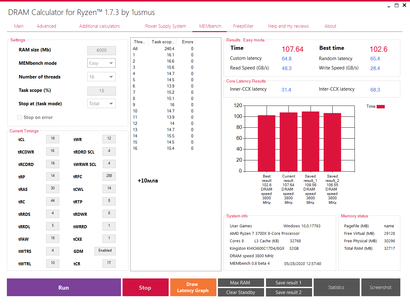

Сейчас скачается игруха, придется самому проверять, как система себя поведет в тесте мембенч, если я сделаю ras=rp+rcd, то о чем спросил. Сколько этих формул уже видел для расчета ras :roll: Не знаю ,какую и выбрать :D
проверил я ras=rp+rcd, стало хуже. Даже с +10млв(3 скрин) Вернул как было, стало еще хуже :D , а должно быть как и на скрине 1
1.png [ 68.45 КБ | Просмотров: 722 ]
2.png [ 68.43 КБ | Просмотров: 722 ]
3.png [ 68.76 КБ | Просмотров: 722 ]
