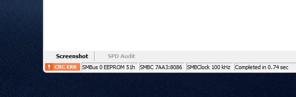

512-bit писал(а):

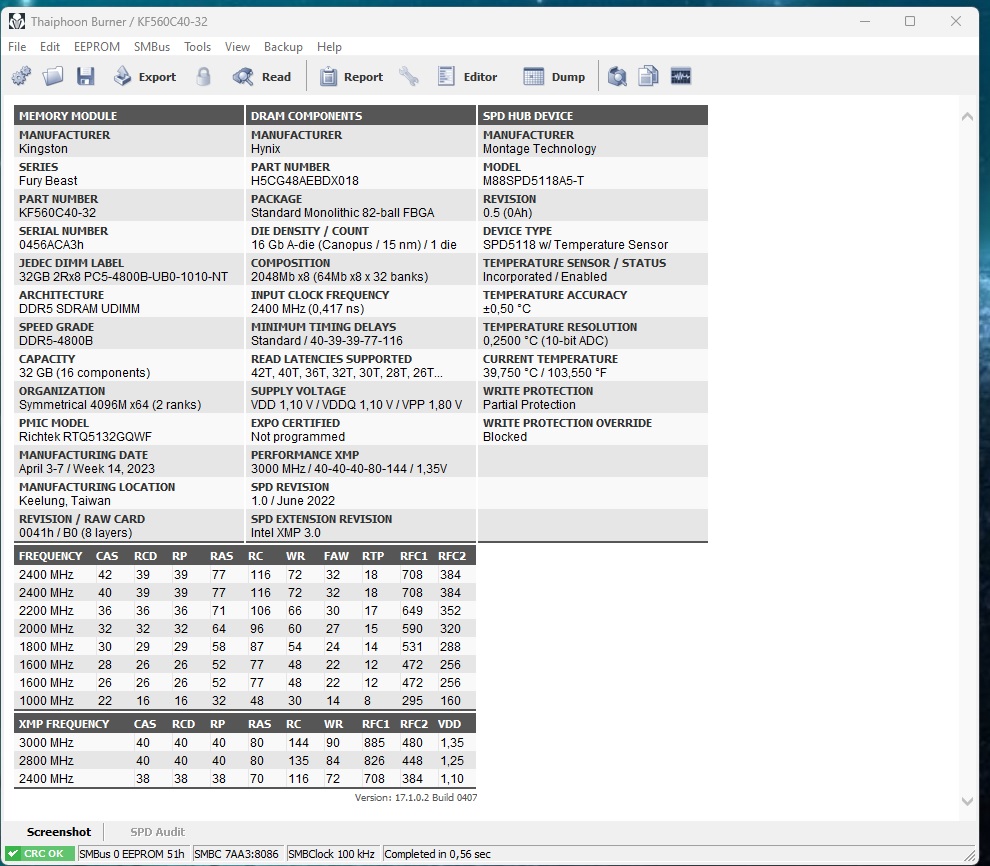

Thaiphoon Burner
Чет у нас с ним не задалось
Thaiphoon Burner
th.jpg [ 123.03 КБ | Просмотров: 1774 ]
13900K(sp100) | arctic 420 | ROG HERO(Z690)| KF560C40-16 | GameRock OC 3080 | KC2500 & WD SN550

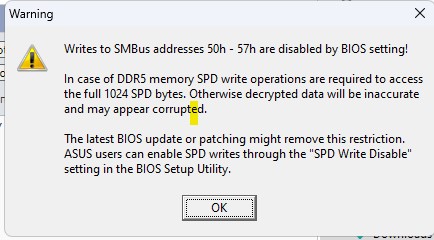

У меня так -
A_DDR5.jpg [ 265.5 КБ | Просмотров: 1774 ]

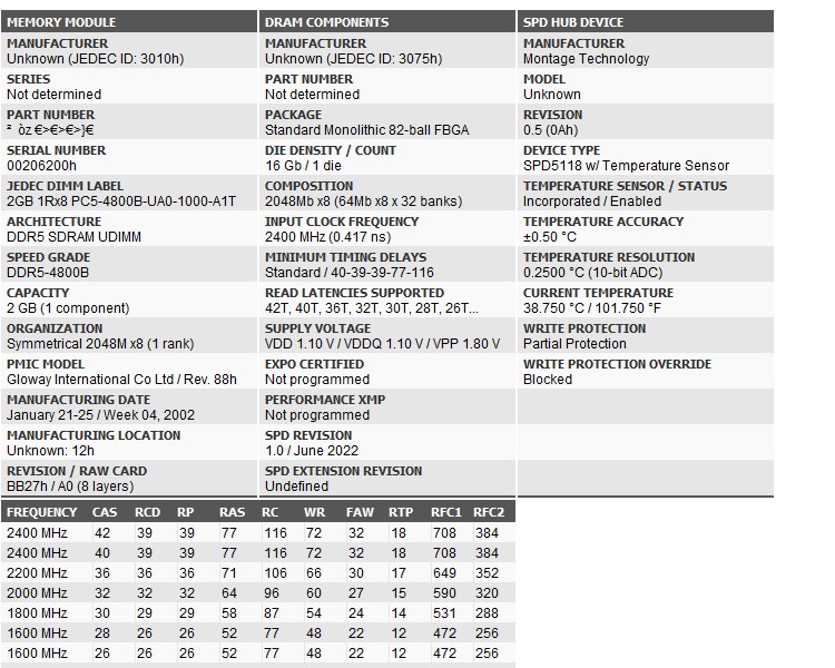

512-bit писал(а):
У меня так -

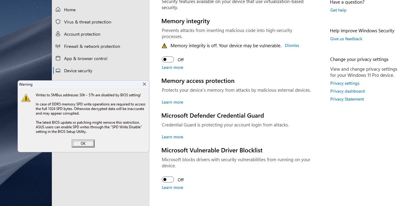

А в БИОС что нить делать надо ? У меня еще виртуализация включена.
th
th1.jpg [ 154.54 КБ | Просмотров: 1765 ]
th2.jpg [ 33.15 КБ | Просмотров: 1765 ]

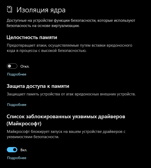

Список заблокированных драйверов выключите и перезапустите систему.
22.jpg [ 66.56 КБ | Просмотров: 1759 ]
Вложение 22.jpg больше недоступно

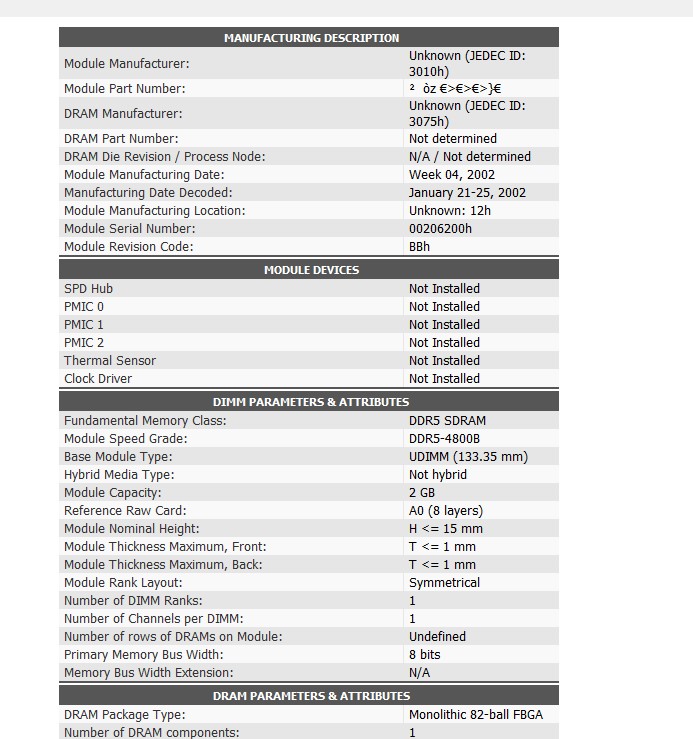

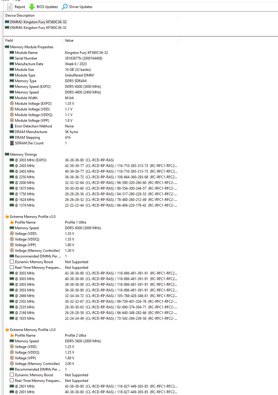

Без этого бы она вообще не дала ничего читать. Иными словами , предыдущие скрины были уже сделаны в данном режиме.
th
th3.jpg [ 134.55 КБ | Просмотров: 1682 ]
th4.jpg [ 19.7 КБ | Просмотров: 1679 ]
При этом аида вроде не жалуется , но смущает, что видит модуль как 16 гигабайтный.
aida
aida.jpg [ 248.84 КБ | Просмотров: 1673 ]

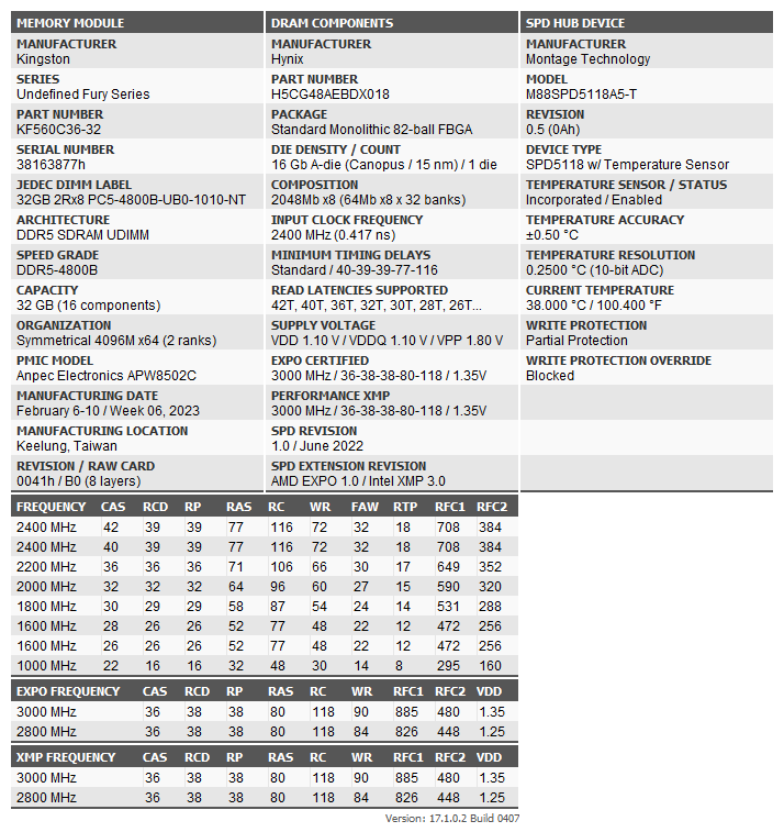

spd битый ? Еще у платы выпрямлялись ножки сокета, но не думаю, что проблема какой то из них, что приводит к ошибкам SPD
UPD - нашел в чем было дело.
Snap772023094158.png [ 50.94 КБ | Просмотров: 1666 ]
Ну тогда хз, у меня отключение именно этой функции заSHITника дало почитать спд памяти.
