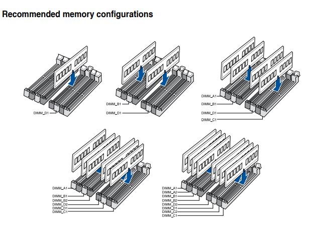

Регистрация: 15.10.2004
mx-mx-mx Посмотрите что прописано в SPD для XMP режима. Хотя-бы тот набор таймингов что выводит аида64 в разделе SPD, была еще программка SPD-Tool. И как это коррелирует с установленными биос значениями. Или это вы уже предпринимали?
Насколько я понял у вас 4 модуля по 8GB. Что если поставить по паре модулей в один канал? Или проверить пару модулей на заявленной частоте (в двухканале на 3000mhz). Или вообще по одному... Чтобы исключить или подтвердить причину того что виной задействование всех каналов.
И да, вы сверялись с порядком заполнения слотов для вашей платы? Производитель рекомендует заполнять слоты в определенной последовательности. В каждом канале приоритет имеют дальние от процессорного гнезда слоты. Как правило это не имеет особого значения но в разгоне может иметь смысл. (XMP по сути и есть разгон).
Посмотрите в мануале. Для 4 модулей это слоты A1-B1-D1-C1. Всё так? Если так попробуйте наоборот - ближние слоты в каждом канале.
X99MEM.JPG [ 64.81 КБ | Просмотров: 1339 ]
Ну и последний момент...самый банальный, да...но тоже может иметь смысл - обновление биос. Новые версии расширяют совместимость с новыми модулями памяти в разгоне.

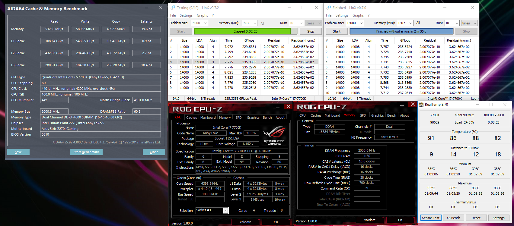

Господа, подскажите что еще можно "потрогать" ? (Кроме камня т.к. упираюсь в температуры)
Dram - 1.4056v
VCCIO - 1.2v
System Agent - 1.2v
PCH Core - 1.0v
StandBy - 1.2v
И интересует trfc, где регулировать и к каким значениям стремиться?
И MemTest64 нормальный? Стоит на ночь ставить с объёмом 14гб?
FULL 4.PNG [ 477.13 КБ | Просмотров: 1258 ]
13700kf / z690i Unify / 2x16 TCreate / 7900 XT
Регистрация: 06.06.2007
Откуда: Ниоткуда
Фото: 53
Вот https://yadi.sk/d/g_9SmLjR3MXw4t программа ТМ5 http://testmem.tz.ru/testmem5.htm, она за 15 минут найдёт ошибки там, где MemTest не найдёт за всю ночь.
Только осторожнее с напругой, хорошо прожаривает память. Поставьте 10 циклов в конфигурационном файле МТ в папке bin, этого будет достаточно. Программа хороша тем, что выявляет переразгон памяти быстрее любых других программ и при этом совсем не грузит процессор.
zDeco писал(а):
интересует trfc
Ставьте как можно меньше, когда начнет сыпать ошибками в тестах, добавьте 10% и оставьте.
Читайте отсюда Статистика разгона памяти DDR3. Обсуждение результатов. Советы. #14999800 и ниже.
