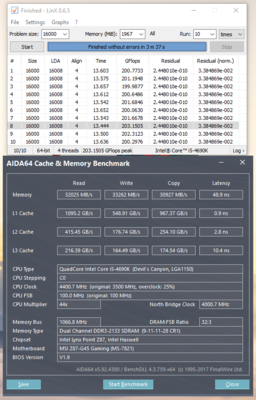

Народ, имеется память Samsung M378B1G73BH0-CH9M378B1G73BH0-CH9 DDR3 1333
Согласно этой стати выставил частоту 2133 с таймингами 9-11-11-28, но напряжение пришлось поднять до 1.55 (1.36 AIDA), т.к. на 1.5 винда не стартует.
Собственно вопрос, у кого такая память, каких результатов достигли? Лучше частоту ниже, выше, для максимальной производительности?
тест
2133.PNG [ 170.14 КБ | Просмотров: 1200 ]
Спасибо.

Sultan_SPb Если всё работает стабильно, оставь, как есть, всё-равно, максимум чего ты добьешься, разгоняя память ещё выше, это 0.5-1% фпс, но скорее всего придется поднимать напругу и тайминги и в итоге, производительность будет той-же, а напруга выше. У тебя и так всё замечательно, и ПСП и скорость доступа.

FalconRR спасибо. выше не планирую. я к тому, что если при 2000 производительность выше, чем при 2133.
в данном случае, при 2133, напругу пришлось немного поднять, можно поиграть таймингами, если это существенно будет разнится с текущими результатами в лучшую сторону.

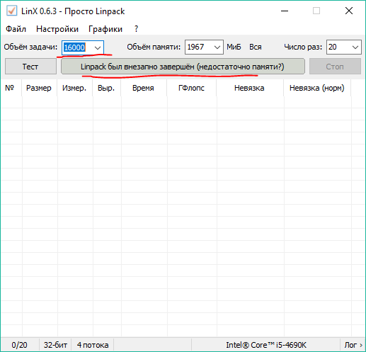

зы: если у меня 16Гб памяти, объем задачи нужно выбирать не более 16000? Хотя не всегда запускается при объеме задачи 16000 - "недостаточно памяти", свободно физической 14769 ....
2133LinX.PNG [ 16.33 КБ | Просмотров: 1169 ]
Не совсем понял, где выбирать?
upd Ааа, в Линксе, так там вообще больше 4-ёх выбирать не надо, там в основном процы тестируют, TM5 тебе в помощь, ставишь 10 циклов проверки в конфигурационном файле и в путь, если ошибок нет, значит всё окай.

FalconRR добавил скрин в предыдущий пост.
зы: у меня память работала на 1.65 при 2133 и автоматом выставленных таймингах, сколько времени, не помню, год наверное точно. :oops:
зы2: и это кста на версии 0.63, на 0.65 фигачит и свыше 16000 ..... :crazy:

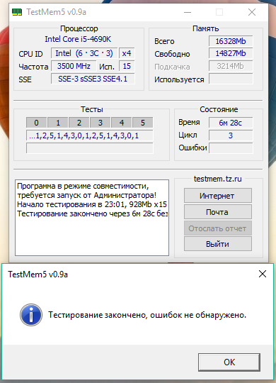

ок. спасибо. попробую на днях покрутить тайминги/напряжение.
Этим тестить? TestMem5

RustamS, её просто запустить и все? что то тест короткий ....
test.PNG [ 46.69 КБ | Просмотров: 1094 ]

Sultan_SPb Я же тебе сказал, поставь 10 циклов, заходи в /tm5/bin/, открывай MT.cfg текстовым редактором (лучше notepad++), почти в самом верху находишь строку "Cycles", в ней меняешь 3 на 10, если паранойя замучала, можешь 15 поставить и да, TM5 быстро память проверяет, но нагружает он её мама не горюй, так что не переживай, если ошибок не покажет, значит всё ок. Там где MemTest86 за двое суток не выявит ни одной ошибки, TM5 может за 5 минут тебе их десятки или сотни найти.

FalconRR выставил 10 циклов. прогнал на 9-11-11-28 при 1.545 (в биосе), ошибок нет. выставляю 9-10-10-28 при 1.605 (в биосе) сыпятся ошибки, 35,100, останавливаю тест.
далее пока не пробовал, но скорее оставлю на 9-11-11-28 при 1.545.
