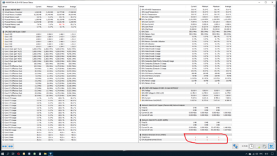

Такая же ошибка иногда появляется в HWinfo64 после обновы на 2004. Думаю Винда кривовата (все как обычно), будут допиливать, но больше грешу на драйвер чипсета AMD. Adrenaline обновили к выходу, а вот на чипсет скорее всего не получилось.
P.S. Дополнил скрин.

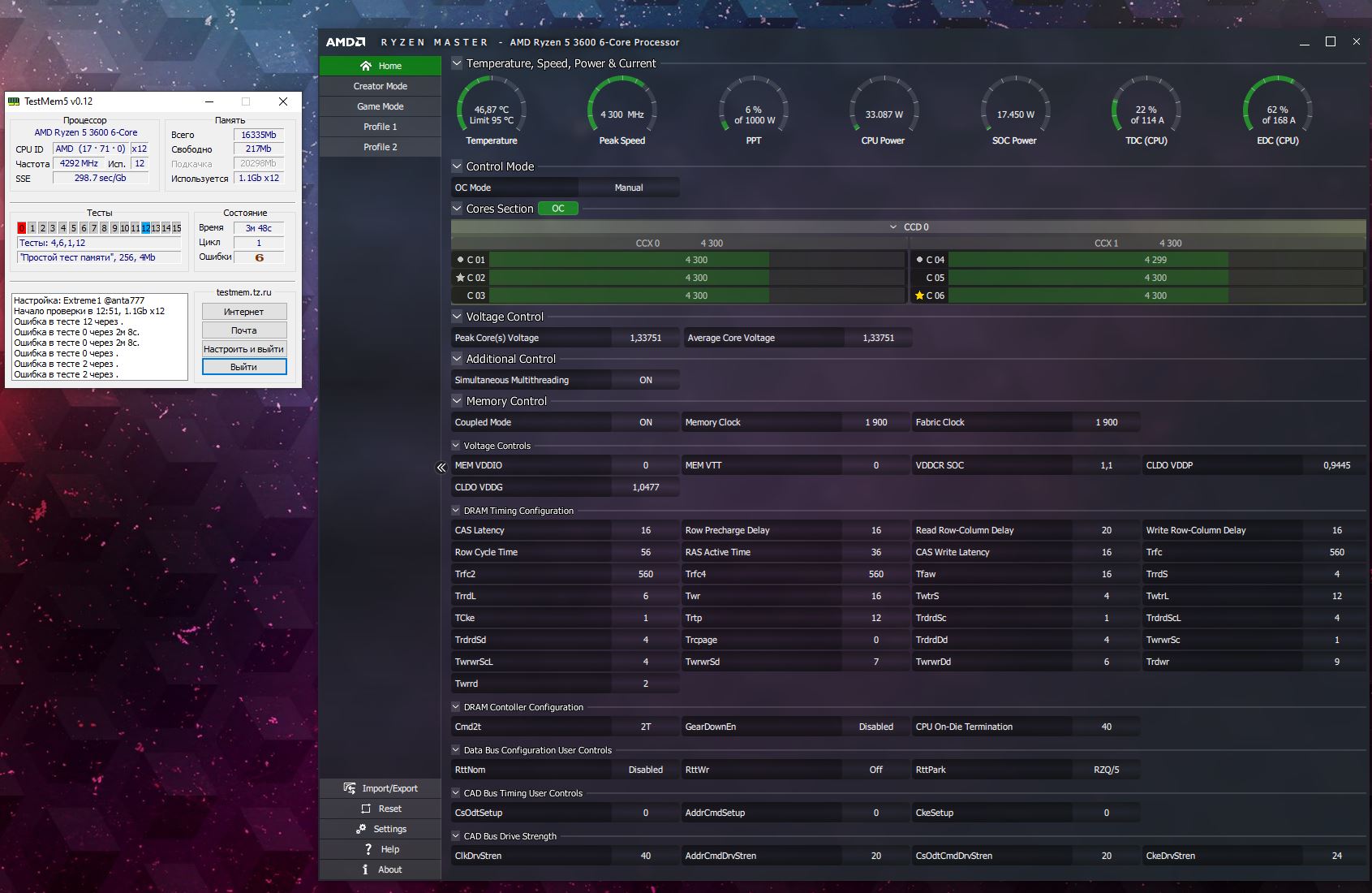

Поставил 36-56 в аиде показатели улучшились
теперь полетели ошибки В tm через 2 мин
в 1T Комп просто не стартует
3800 bugs.JPG [ 228.62 КБ | Просмотров: 709 ]

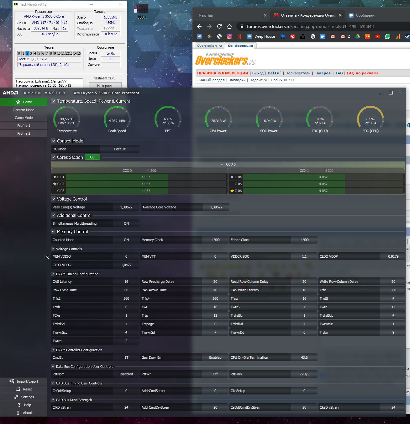

R5 3600 4300Mhz/MSI b450 GAMING PLUS MAX/Cruscial Ballistix Tactical Tracer RGB 3800Mhz 16-18-20-36-56-560 /Rx5700 Pulse/Astro Lite 750w/Gammax GT
Регистрация: 20.04.2017
поставь rcdwr=rcdrd=rp=20, RAS 40, RC 60
и CR1 заводи
проверяй
потом будем думать почему выпендривается
Добавлено спустя 1 минуту 50 секунд:
и включи GDM
а первый кадбас верни 24
https://telegram.me/xyligano
Предупреждение
Регистрация: 14.04.2007
Откуда: Moscow
и CR1 заводи
проверяй
355.JPG [ 238.39 КБ | Просмотров: 692 ]
MT 10 мин без ошибок.
