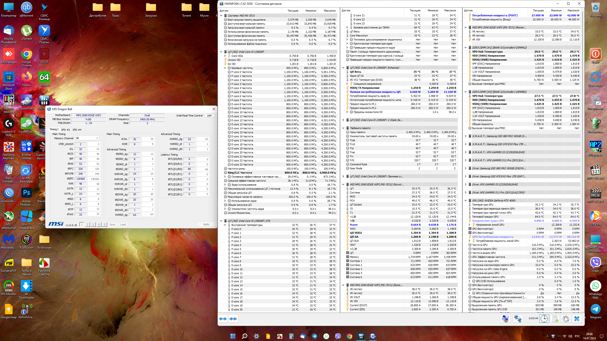

Первый раз разгоняю память. Уважаемые форумчане не подскажите, может что то не докрутил? Tclw 26 поставил на msi вроде 26 лучше. Оперативная память G.Skill TRIDENT Z5 [F5-6000J3040F16GX2-TZ5K]. SA 0.860 VDDQ 1.100 VDD2 1.120

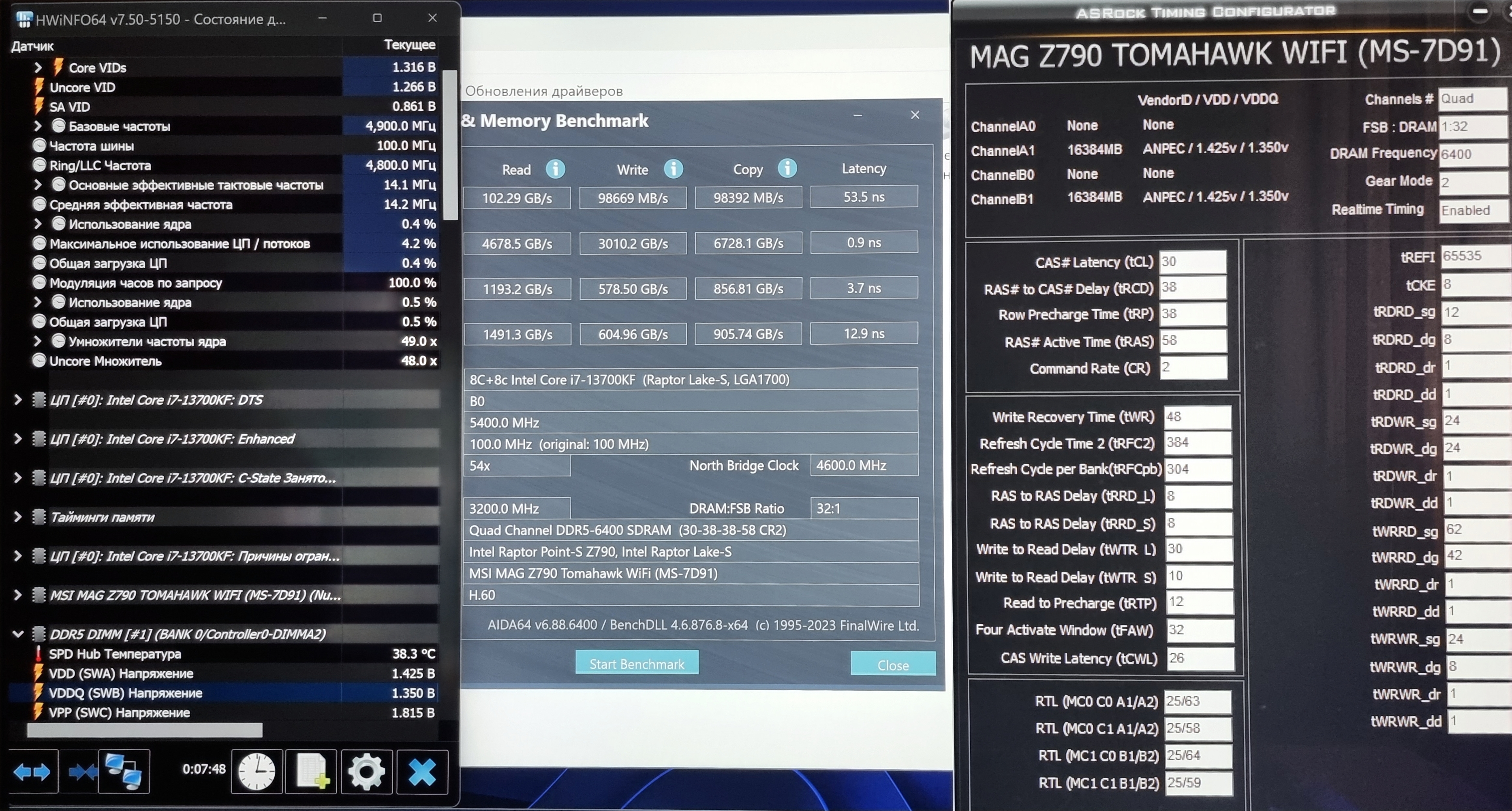

Снимок экрана (468).png [ 2.21 МБ | Просмотров: 2839 ]

Точно такая же память. Может чем-то поможет
Спасибо. Попробовал с вашими настройками работает. Но температуры за 60 градусов в тесте. Нужен обдув.
6400 30-38-38-50 у меня работает dram vdd/vddq 1,4/1,34. Плюс можно trefi занизить. Будет холоднее. Но лучше конечно обдув+радики сменить. А ещё лучше, если не хочется вандалить, но руки чешутся, выгодно продать эти скилы и взять за эти деньги зелёнки на a-die и радиаторы. По деньгам и вообще выйдет рациональнее. Ибо если разобрать эти скилы, то потом их только на погоны себе, либо только с радиками продавать.

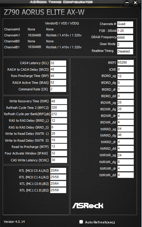

Купил такие же плашки, только белые - CTCWD532G6000HC38ADC0, по отзывам, в том числе отсюда, в расчете, что там A-die.
После n-ного количества попыток завести их выше 6800 на разных напряжениях вплоть до 1.55 стали терзать смутные сомнения.
Попробовал снизить tRFC2 с 496 до 320 (что характерно для M-die) - и без проблем память завелась, тесты проходит.
Комментарий к файлу: ATC
ATC.png [ 198.46 КБ | Просмотров: 2395 ]
Итог: выше 6666 пока стабильности не добился; чипы, по-видимому M-die. Вроде бы не к чему и придраться, но осадок остался.
Есть ли какой способ еще проверить чипы без вскрытия?

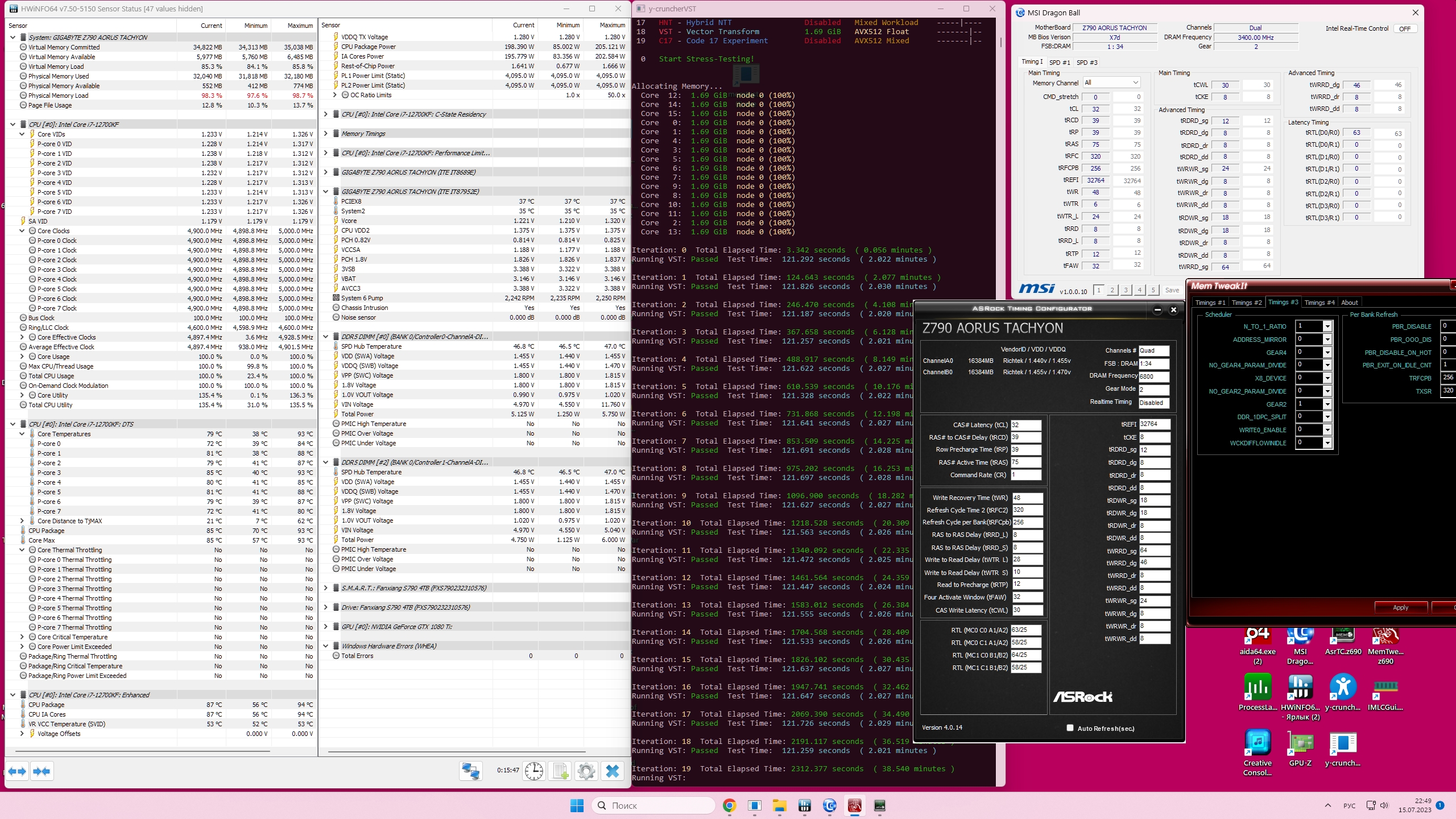

пока CR1↓ c 32764&6800 как оптимум для M-die видится
Z790X7d@6800_32-39-1-75-48-304-224-32764-6-24-12-18-24-68-68-1.45-1.45+1.28-1.365-1.18__VST+TM5Epass.jpg
Z790X7d@6800_32-39-1-75-48-304-224-32764-6-24-12-18-24-68-68-1.45-1.45+1.28-1.365-1.18__VST+TM5Epass.jpg [ 1.84 МБ | Просмотров: 2351 ]
(либо 7200СR2)
Пенсионер600 писал(а):
Не многовато ли 1,221В
проц не ахти, а без Еядер для авx512(+так, вроде быстрее всякая левота в таймингах выявляется)
Последний раз редактировалось BOBKOC 16.07.2023 0:49, всего редактировалось 2 раз(а).
Регистрация: 07.09.2022
Откуда: Крым
BOBKOC писал(а):
видится
Не многовато ли 1,221В для 4900? Ещё и без E-ядер. Помню мой 12700к для 50/40 просил всего 1,144В
