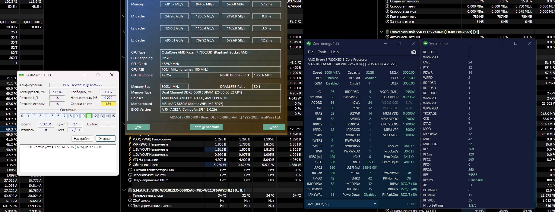

Разжился комплектом G.Skill 2х16Gb 6000cl26. По сравнению с прошлым комплектом только поднял VDD, VDDQ и VDDIO на 0.05v и tCL=26 поставил:
Можешь AIDA64 прогнать тест кэша и памяти? Сколько у тебя получится интересно

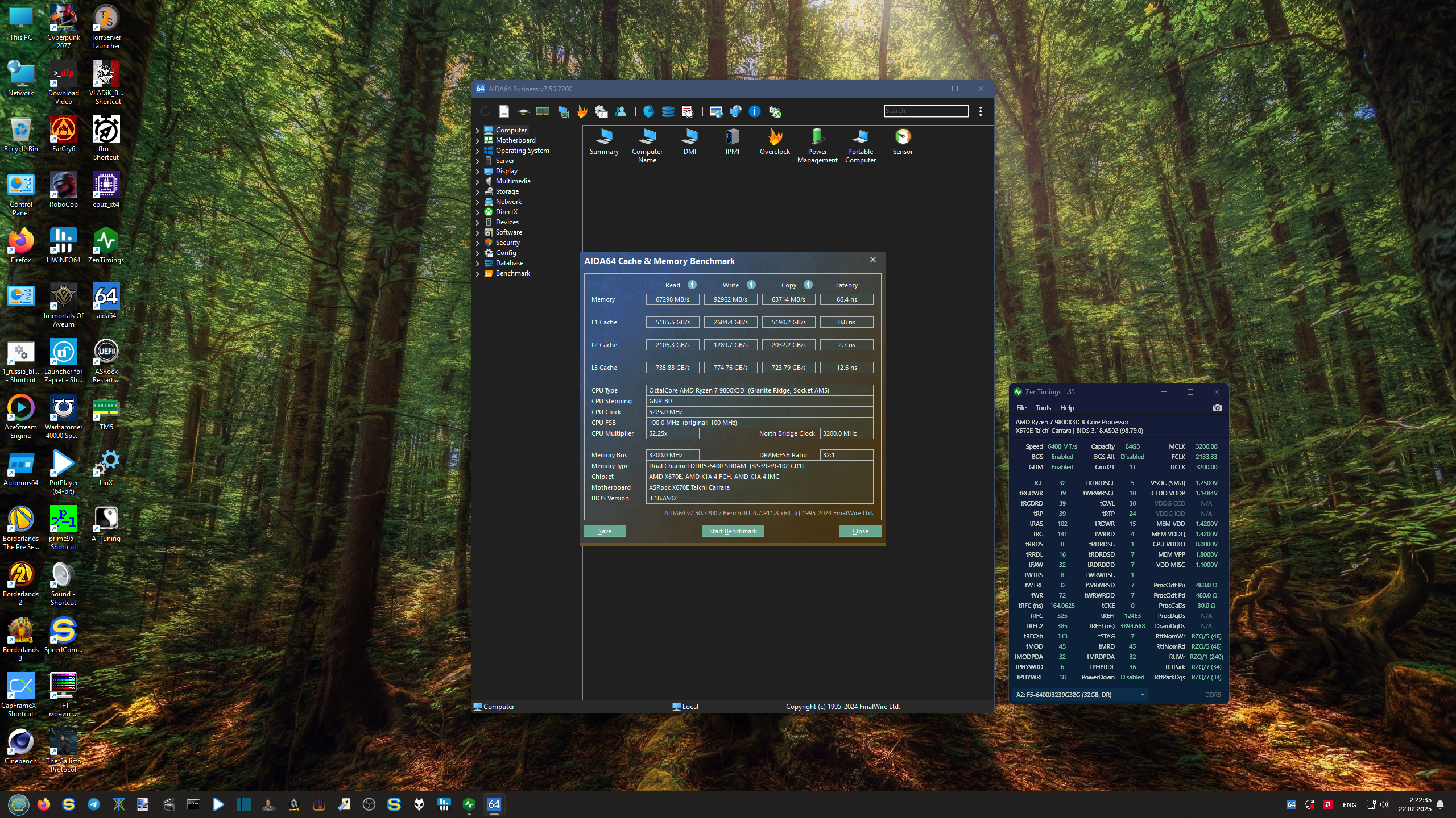

cachemem4.png [ 246.8 КБ | Просмотров: 1048 ]

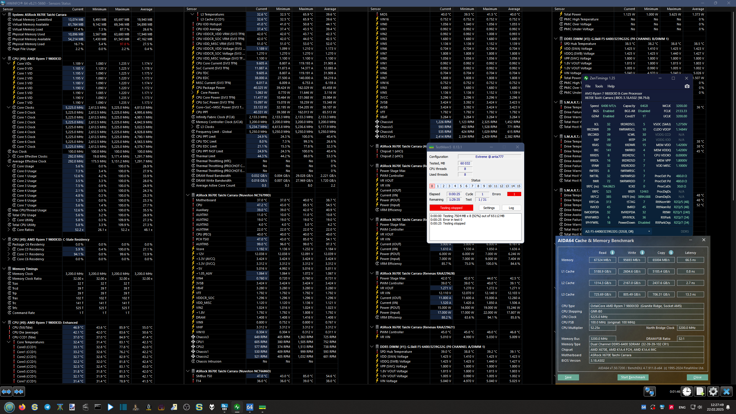

короче у меня тоже 6400 ни в какую тестмем вылетает сразу на любых таймингах.... и есть вопросики со стабильностью.. ну как относительно стабильно если ничего серьёзного не делать... а если тесты гонять то не очень :lol:
вот пресет Agressive от матери для таймингов... ну неплохо уже/дальше только ручками
AIDA Agressive
Screenshot (96).png [ 5.71 МБ | Просмотров: 1001 ]
только фигли толку всё это чисто скриншотные "достижения"
придётся похоже отплозать на 6200CL32 она хоть тестмем прошла...
ну или ещё напряжения поднимать
ну ладно это уж завтра...

короче нет, не проходит тест мем VDD SOC 1.275... ясно
6400CL32 VDD SOC 1.275
Screenshot (98).png [ 888.46 КБ | Просмотров: 819 ]
ну, последний вариант этот попробовать 1.45 на память лупануть... но... даже если заработает чтоб на постоянку такое наверно мне надо будет переделывать всё воду заказывать и обдув памяти придумать. щас-то никак не сделаешь, она под кулером
