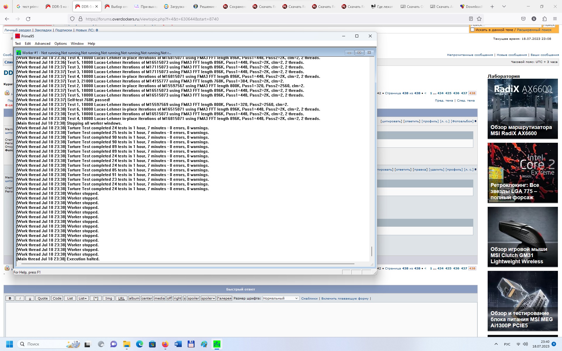

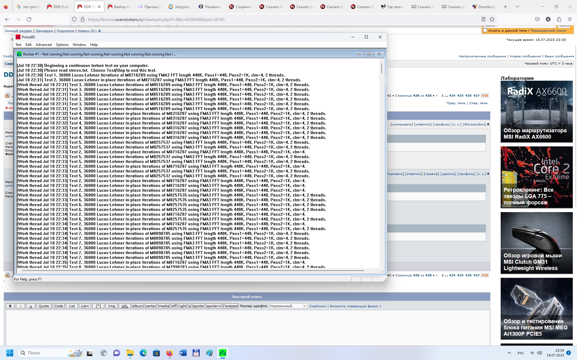

anta777 писал(а):
прошу в студию прохождение prime95 с пресетом large
Скрины из Prime 95 прилагаю
P.s. я уже чем только не мучил систему. Прогонял кучу раз TM5, y-cruncher тест vst 60 кругов по 1 мин, OCCT тест памяти, geekbench 5, 6. Вроде везде стабильно
Prime 95 скрин2.jpg [ 749.46 КБ | Просмотров: 2339 ]
Prime 95 скрин1.jpg [ 889.49 КБ | Просмотров: 2339 ]

Куратор темы
Регистрация: 10.06.2011
так отвалились ядра

Регистрация: 10.11.2022
anta777 писал(а):
так отвалились ядра
Что и куда отвалилось?
Регистрация: 30.03.2017
Откуда: Москва/Вешняки
Фото: 11
если тестил чисто на ядрах(без HT) то норм по идее.

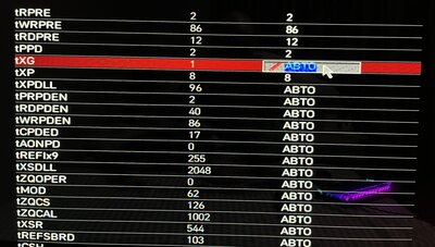

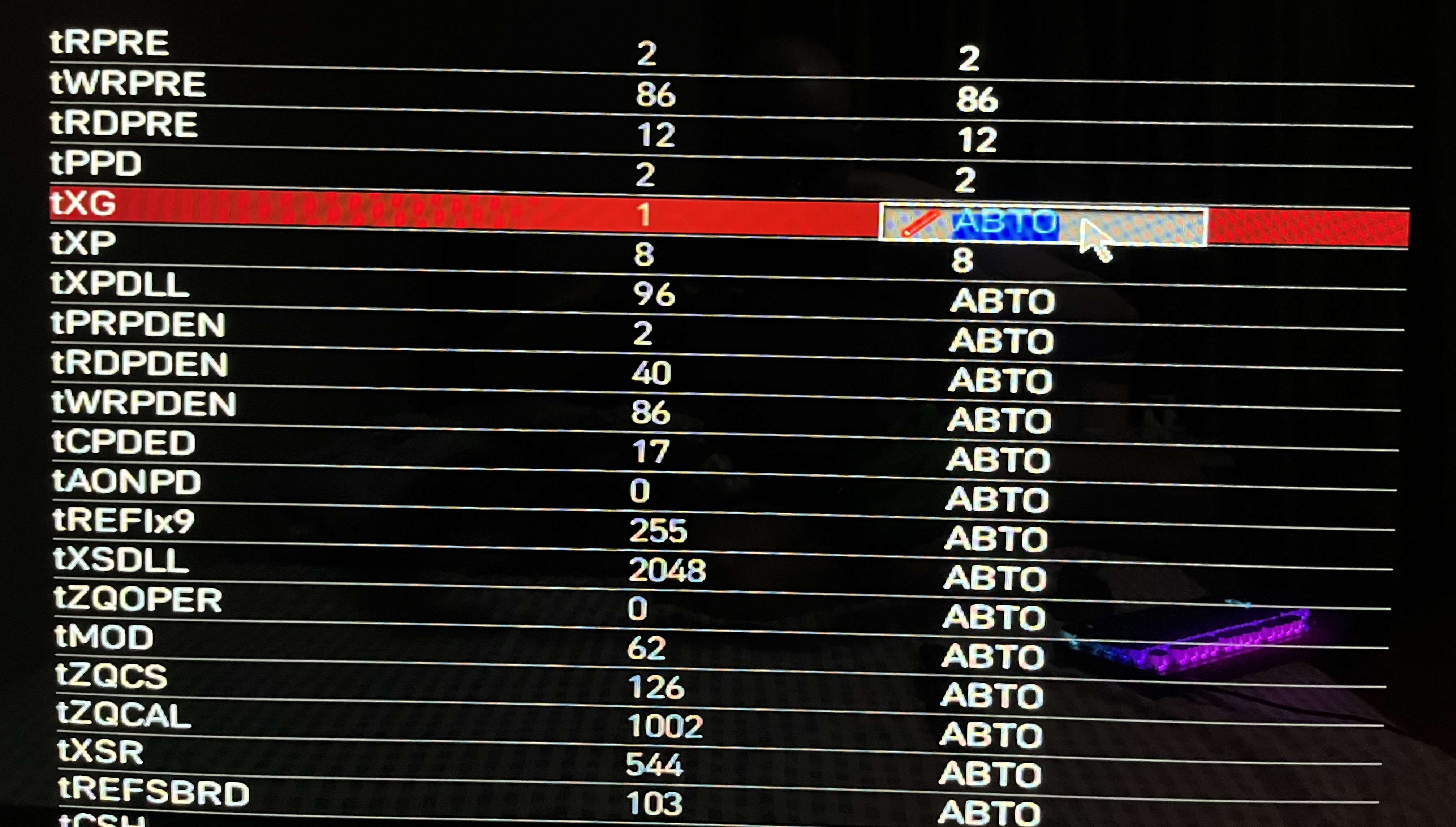

Регистрация: 28.01.2023
Кто нибудь в курсе что за тайминг tXG? Появился после обновления биоса, раньше его не было там. Оставить в авто?
IMG_6922.jpeg [ 1.76 МБ | Просмотров: 1736 ]
