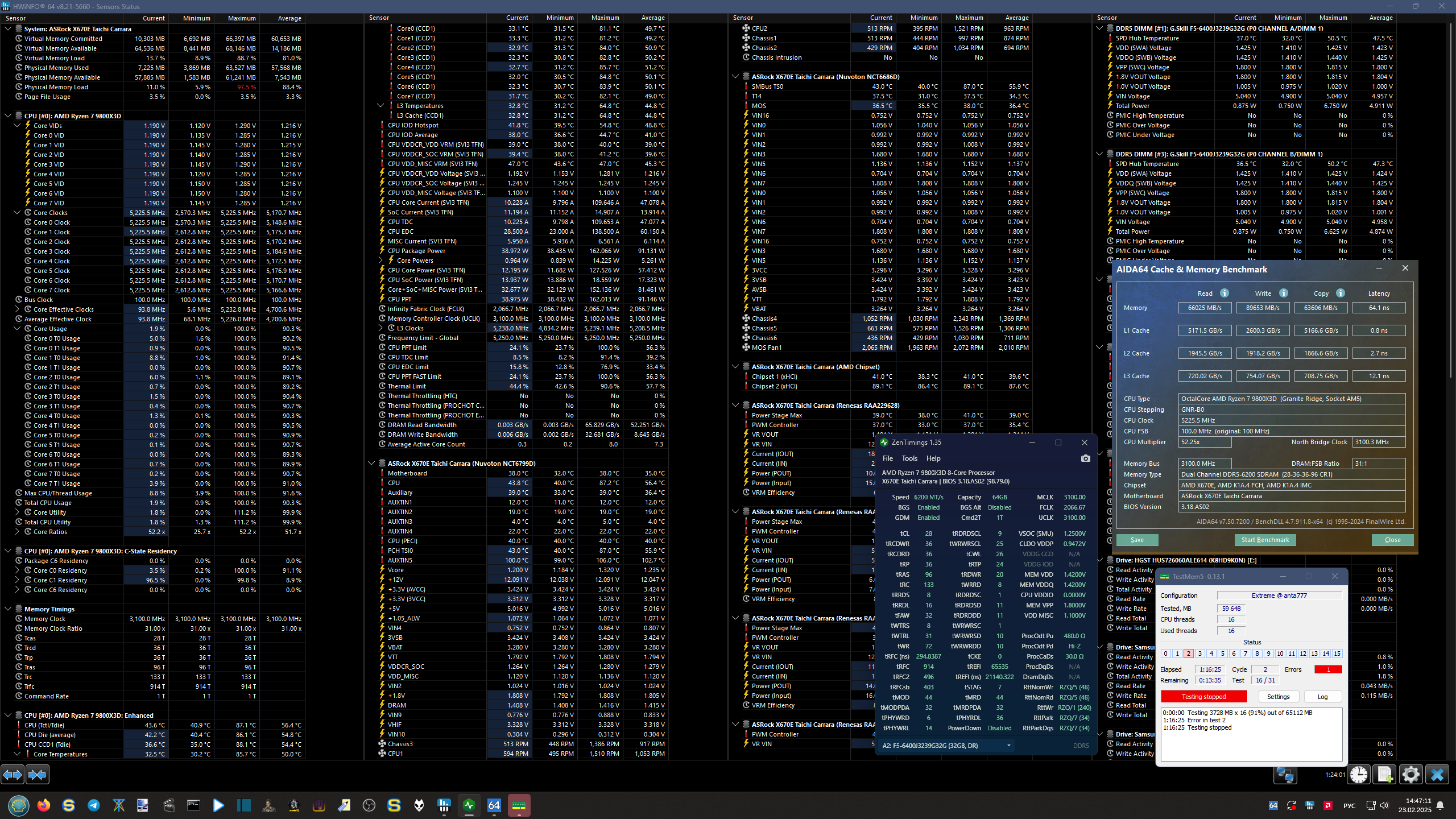

A224 писал(а):
аж 914 нарисовал, айда посчитала что-то
ну... побольше кусок теста прошёл :D
Screenshot (116).png [ 901.52 КБ | Просмотров: 1828 ]
ладно последняя попытка для CL28 попробую поднять напряжение
если нет то CL30 тогда уж
лучше больше fps
чем меньше fps

чучуть не хватило 6200CL28 c 1.42V
ПОЧТИ ПРОШЁЛ тестмем :D
2 testmem fail.png [ 895.27 КБ | Просмотров: 1774 ]
ManOfSteel писал(а):
6200 не едет
ну как не едет. 6200CL32 железно едет

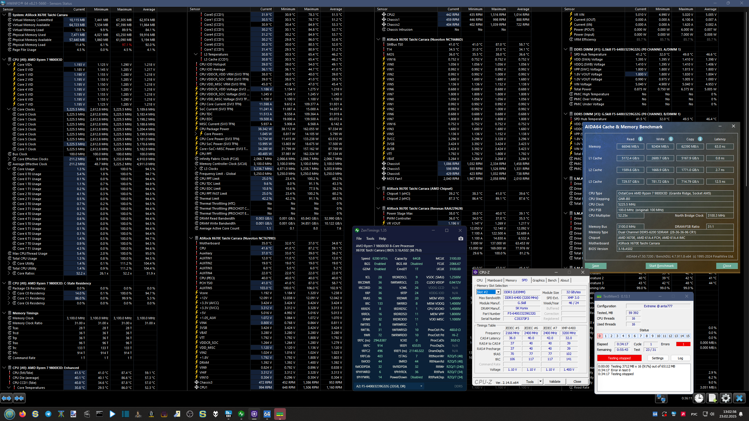

урааааа!!! прошёл тестмем на 1.44V и 1.05 VDDP
6200CL28
СТРАШНО ВЫРУБАЙ аж руки затряслись от опасности 1.44V
тестмем прошёл
ну теперь надо тайминги какие-нибудь получше
советуйте тайминги
попробую пока агрессив тупо включить
