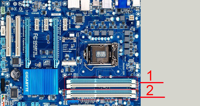

juk_777 писал(а):
То есть, там где у вас сейчас стоит 2x2? нужно одну заменить на 4Гб, причем желательно дальнюю от процессора. Ну и с остальными разъемами точно так-же.
Вот здесь не совсем понял.
Да, памяти сейчас 2*2Гб. Работает в двухканальном режиме. Есть еще 2 разъема. Туда планирую добавить 2*4Гб.
Т.е. ты предлагаешь сделать 4+2 и 4+2 ?
Именно, только так двухканалка работать будет. Еще раз повторю, главное условие, для работы двухканала, одинаковое кол-во памяти в каждом из этих каналов.
Аааа, ты видимо имел ввиду в таком порядке память в слоты на матери ставить? Т.е. по факту получается в одном канале 8 (4*2), а в другом 4 (2*2). Так? Это ж ежу понятно, что в одном канале одинаковое кол-во памяти нужно ставить. А то я, мягко говоря, был сильно удивлен твоему первому совету.
Попробую на картинке показать
1) Раз канал, туда вставляете 2 планки по два гига.
2) Два канал, туда вставляете 2 планки по 4-е гига.
Всё, получается в каждом канале по 4+2.
