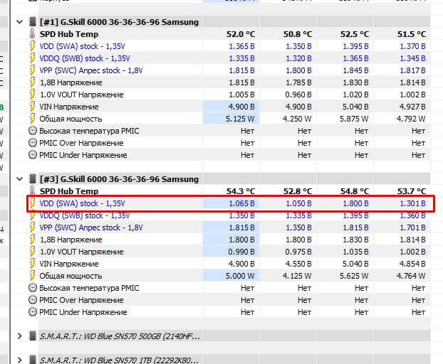

Upd - переставил планки местами. Херовую, на которой падало в простое и в нагрузке напряжение ближе к цп. Поднял до 1.37 вместо стоковых 1.35. Ошибок уже нет. Это заслуга материнки или одна планка просится на возврат, так как требует большего вольтажа?
Так у вас может и в SA упираться, а он у вас заблокирован, отсюда и ошибки могут быть. Будь у вас какой-нибудь 13600к/13700k то можно было сказать, что память не о чем или плата.

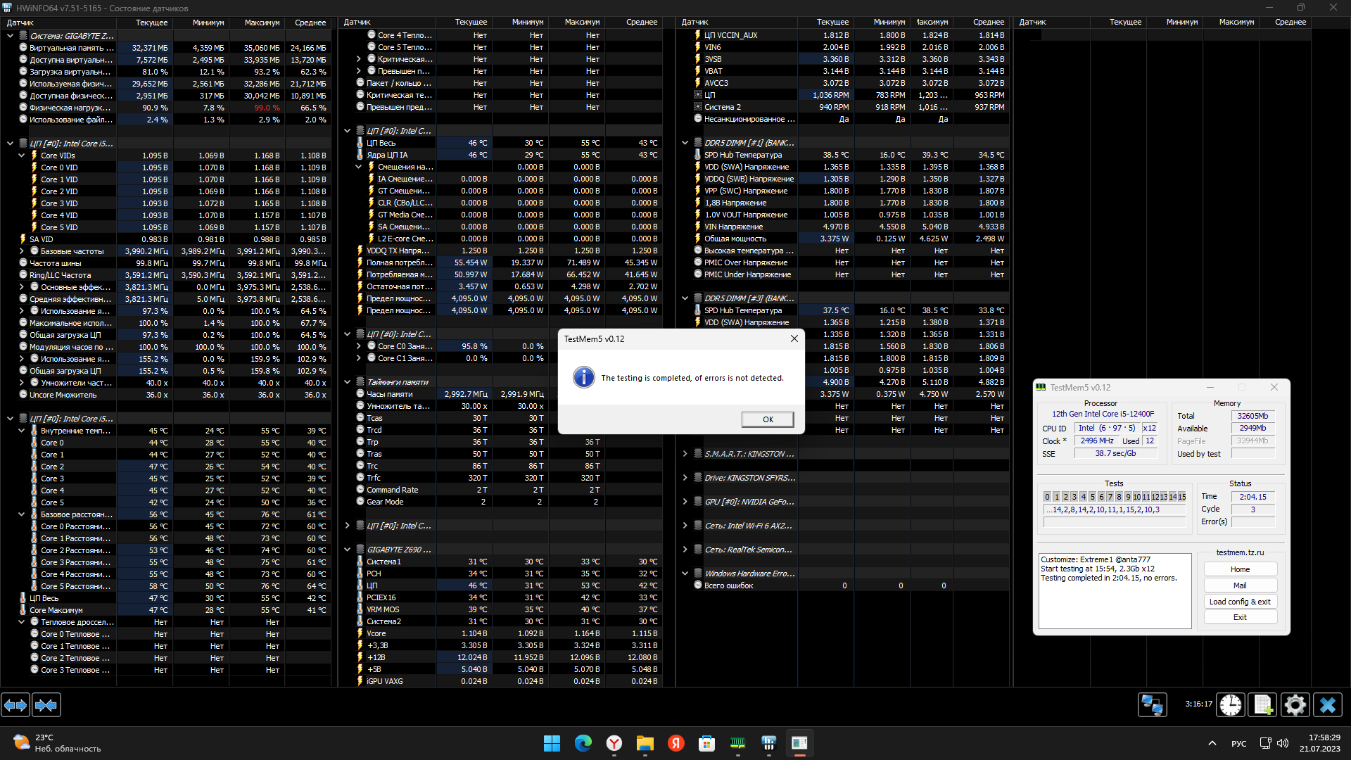

Снимок экрана 2023-07-24 205048.png [ 220.74 КБ | Просмотров: 3336 ]

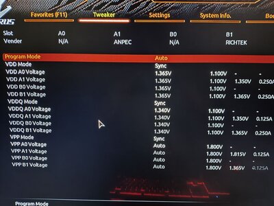

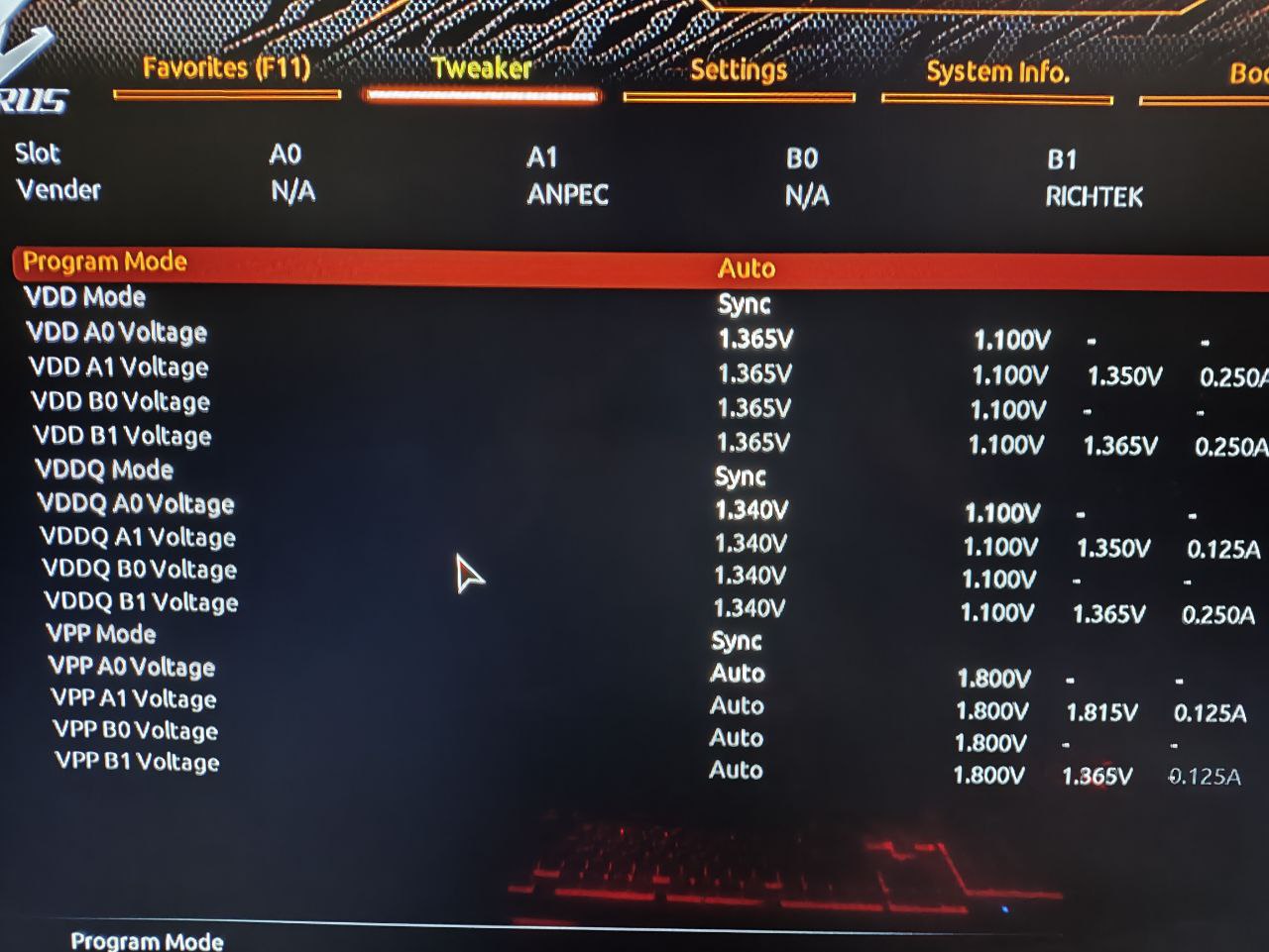

м-дай Kingston FURY Beast Black [KF556C40BB-16]
На 13400 видел 6800 но за стабл хз.
111.png [ 293.79 КБ | Просмотров: 3310 ]
photo_2023-07-24_21-24-57.jpg [ 150.97 КБ | Просмотров: 3317 ]
photo_2023-07-24_21-23-25.jpg [ 185.66 КБ | Просмотров: 3317 ]

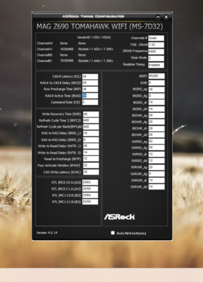

Здарова всем. Может по теме или нет, щас у меня msi z690 tomahawk ddr5 на Биосе 7d32vh91 И хотелось бы узнать у влядельцев этой материнки, кто щас на последнем Биосе сидит, как стабильность работы ДДР да и самой системы. Просто этого биоса 7d32vh91 нет уже, а бек апа как у гиги у мси нет. Вот вопрос переходить на последний биос или нет. Стабильность вот на таких настройках.
Снимок экрана (28).png [ 1.06 МБ | Просмотров: 3296 ]
У меня эта мать, и последний биос. Но сказать могу только через неделю, когда духом и силами соберусь на очередной этап нового разгона и покорения 6400

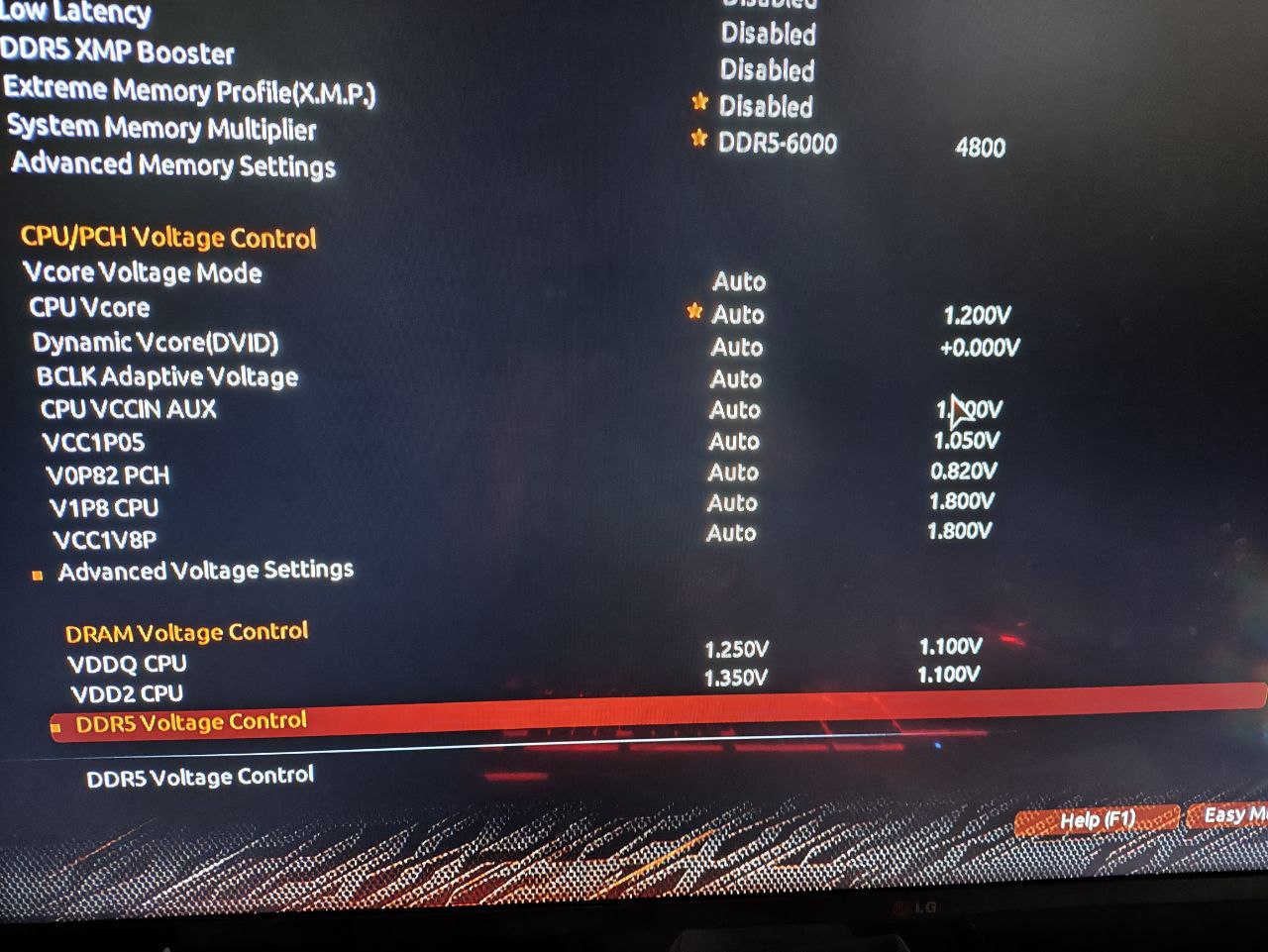

Приколы hwinfo64 или может быть реальной проблемой? Проходится в этот момент tm5, ошибок нет
IMG_20230724_234120_496.jpg [ 84.03 КБ | Просмотров: 3250 ]
