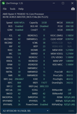

A224 писал(а):
советуйте тайминги
держи
всё написанное мной является оценочным суждением

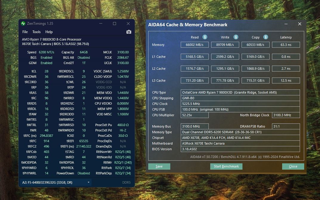

Вот мой повседневный конфиг. 64 двуранги и проц как у тебя.
76859

Нужно еще указывать нитро.
tRAS странный.
Еще удивляют равные значения RDRDsd/dd и WRWRsd/dd.
TableDRAM(simple+обычная) bit.ly/3rTIBLv bit.ly/32WnkTU
Tm5(ddr4/5) bit.ly/2Oe8R00 bit.ly/2H9jIZH bit.ly/2MUvl6n bit.ly/3wedj8U bit.ly/3STH2wx

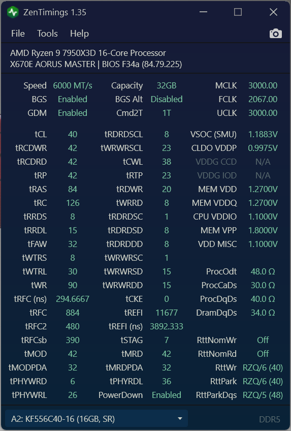

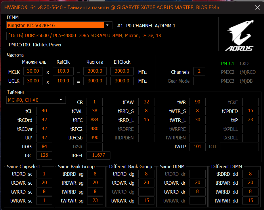

Всем добра. Может у кого то будет минутка, взгляните пожалуйста, что то можно на micron улучшить?
ZenTimings_Screenshot.png [ 60.99 КБ | Просмотров: 3088 ]
hwinfo.png [ 104.7 КБ | Просмотров: 3088 ]

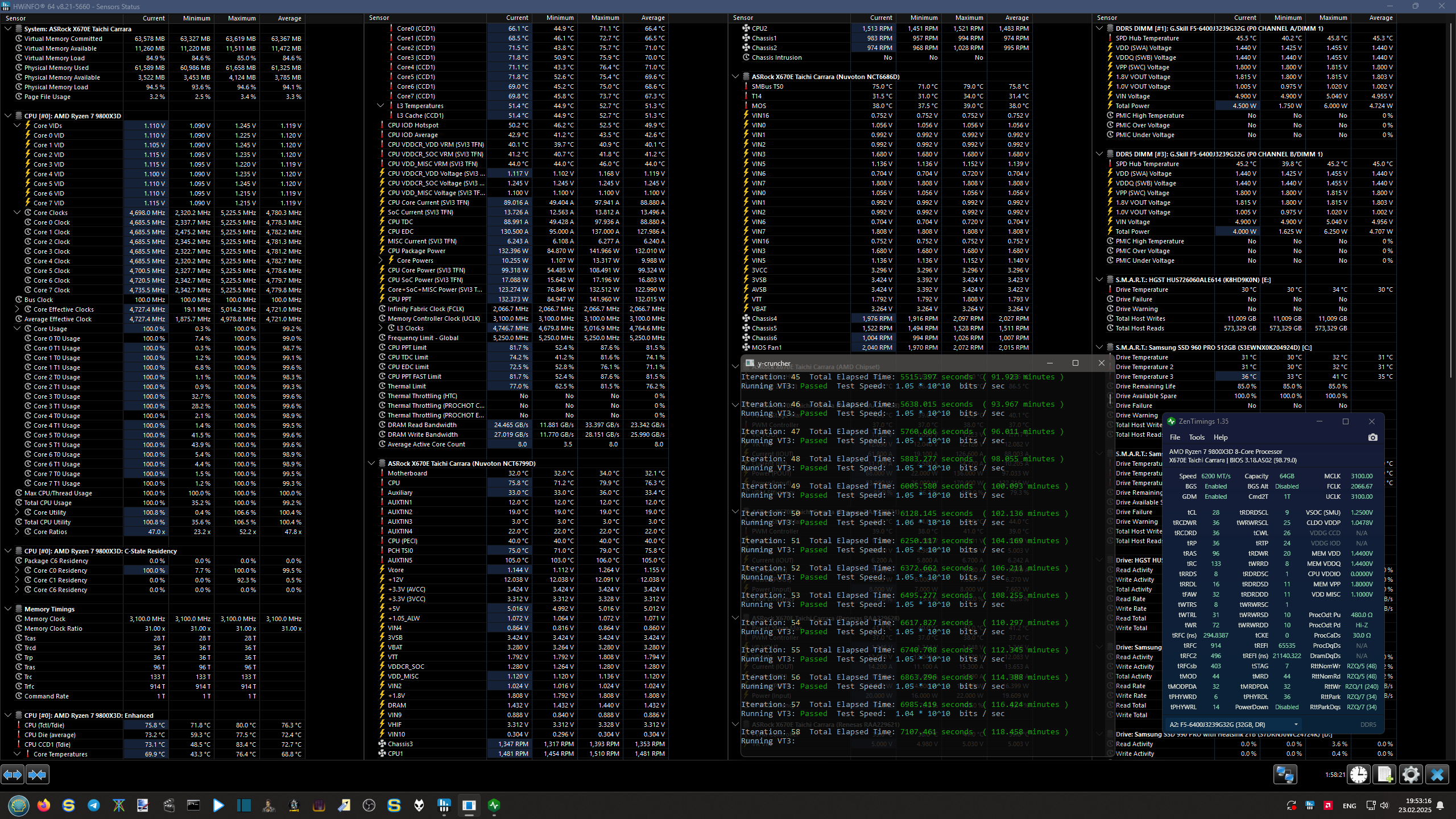

вот кстати YCruncher два часа
Screenshot (122).png [ 721.93 КБ | Просмотров: 3085 ]
не очень понял что этот тест делает
греет меньше тестмема. но равномерно
все тесты прошёл. запускал вот такой командой
Код:
D:\Portable\hardware\y-cruncher\y-cruncher.exe stress -TL:7200 VT3
лучше больше fps
чем меньше fps

Регистрация: 30.10.2009
Фото: 20
anta777 писал(а):
Обычно разными для дуалранков, так как RPRE и WPRE разные.
у меня материнка в режиме авто ставит RDRDsd/dd=11, WRWRsd/dd=9. в гайдах я не нашёл информацию что ставить, увидел у кого то по 8, так и поставил себе.

A224
Когда нитро выключено, то применяется нитро 2-3-1 - самый худший вариант задержек, можно посмотреть в зентаймингсе в системной информации.
Xardazzz
Нужно искать минимальные RDRDsd/dd и WRWRsd/dd.
galoper

Нет, меньше ни как, а в остальном нормально? В формулах не понимаю, очень много вводных мне не въехать. Методом тыка удалось добиться только таких.

Напряжение на память меняли?
Какой родной профиль у памяти?
Какой микрон стоит ?
D rev или A/G rev ?

Регистрация: 23.02.2025
D rev или A/G rev ?
Напряжение менял, до 1.35 - не влияет никак
Родной 5600
[16 ГБ] DDR5-5600 / PC5-44800 DDR5 SDRAM UDIMM, Micron, D-Die, 1R это показывает hwinfo соответственно наверное D rev
Куратор темы
Регистрация: 10.06.2011
Так какое родное напряжение у памяти?
tRFC=160 ns, повезло вам.
tREFI=65535
А остальные тайминги можете взять с любого скриншота, они у всех одинаковые.
У вас только
tRAS=ваше tRCD+tRTP(будет 12, если пойдет)
tRC=tRAS+tRP
tREFI=65535
У вас только
tRC=tRAS+tRP
4800 - 1.1в
xmp 5600 - 1.25
Спасибо. сейчас попробую.
