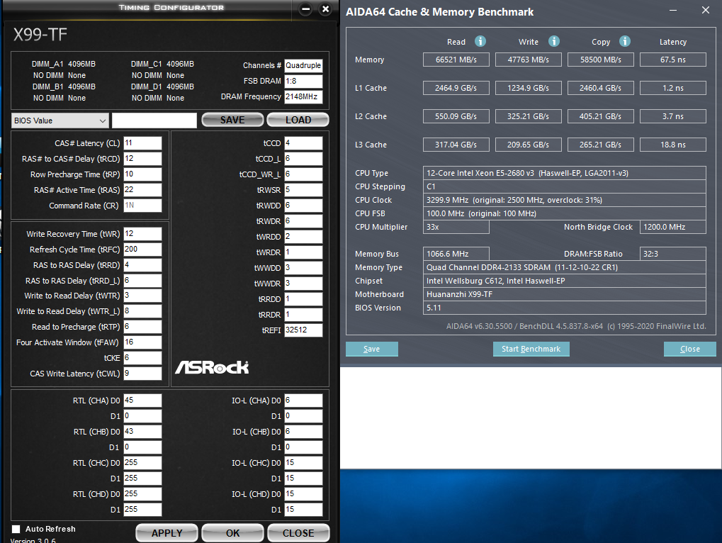

Включил CMD нормализацию
Понизил tRFC до 200 и tRAS до 22
особо ничего не изменилось - имеет смыл понижать "рефреш" елси при аторежиме (0) было меньше ???
чёт непохоже, что включил ибо латенси не уменьшилась и RTL тоже. tRFC и tRAS лучше трогать в самом конце. рефреш наоборот повышают и у тебя макс от возможного и правильного.

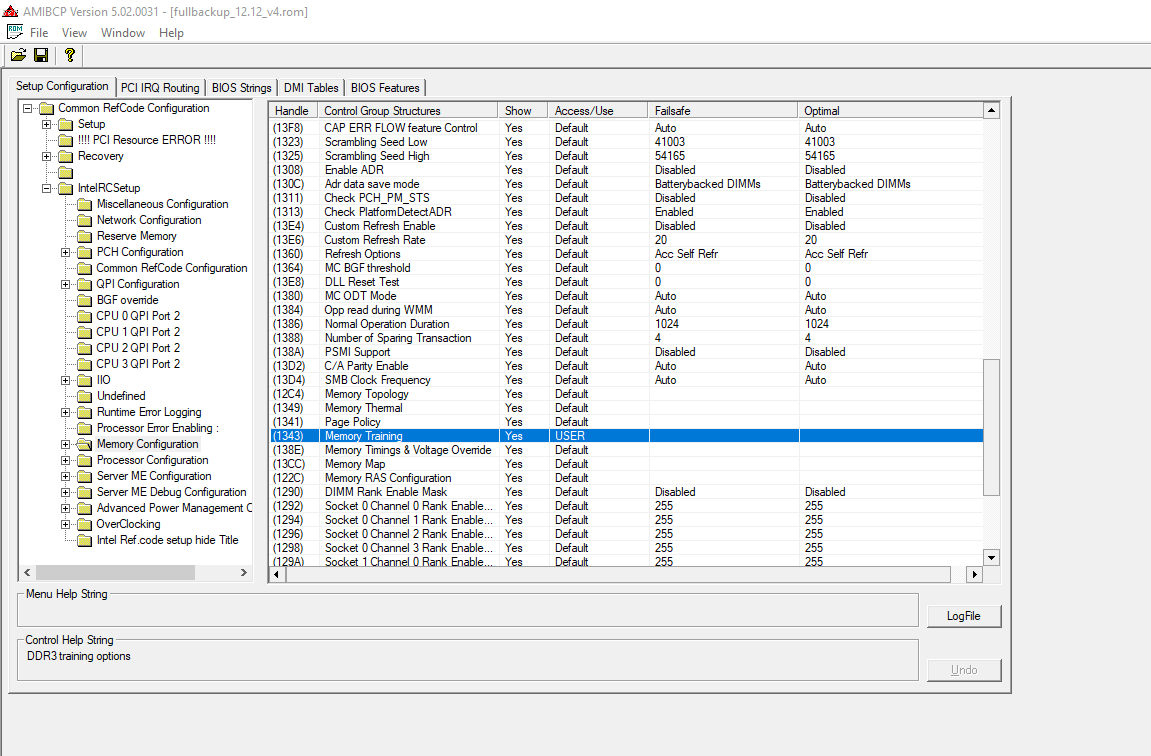

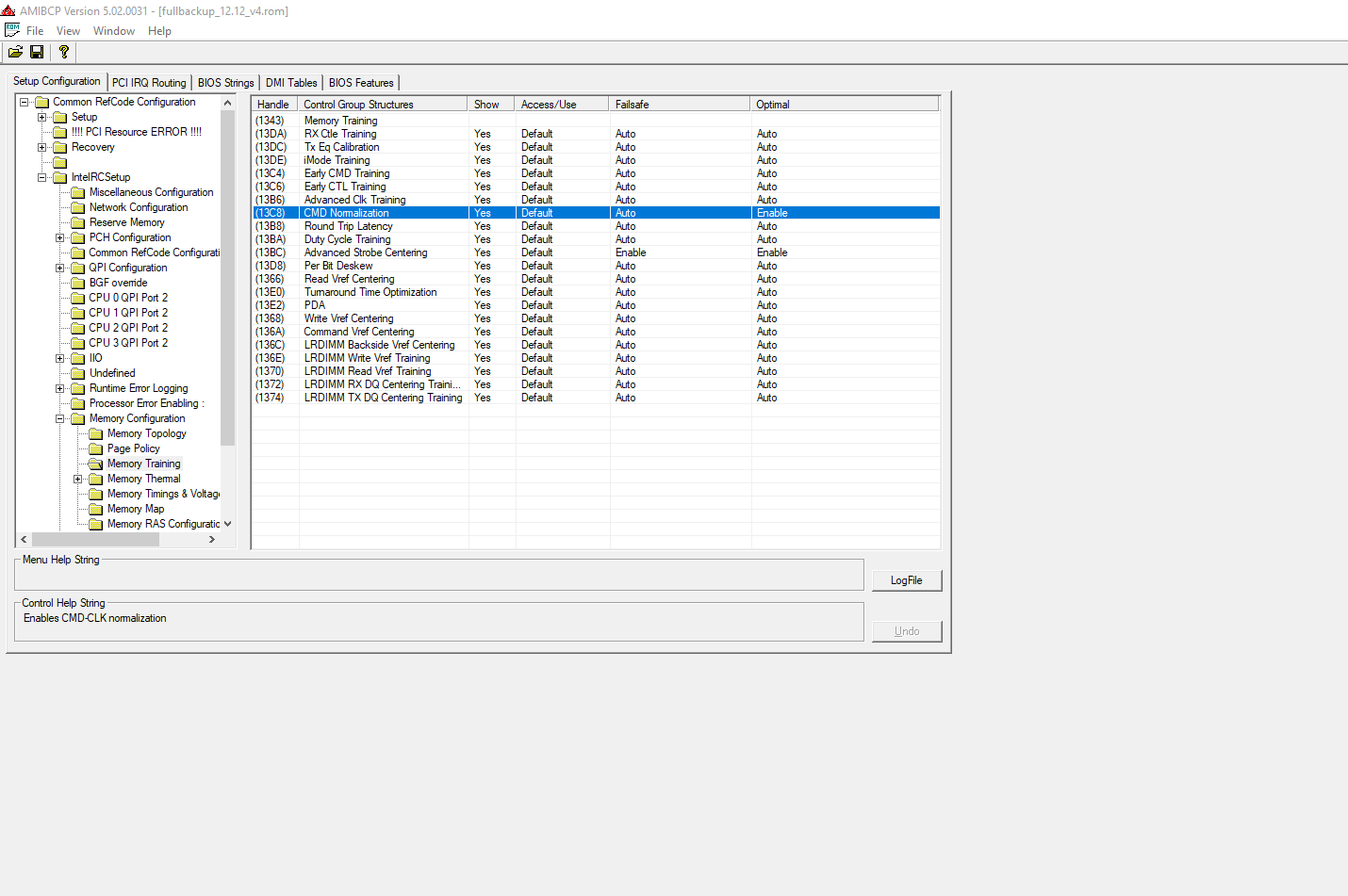

сделал бэкап биоса и посмотрел его в AMIBCP
Добавлено спустя 2 минуты 16 секунд:
Screenshot_9.png [ 73.51 КБ | Просмотров: 2017 ]
Screenshot_8.png [ 81.74 КБ | Просмотров: 2017 ]
значит после его прошивки, не сбросил перемычкой или не сделал оптимазед дефолт или не отследил в самом биосе, что стоит в реальности. А может у тебя уже было это включено :rofl: (эт если у тебя какой нить сторонний биос)

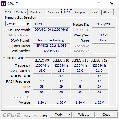

Китайское SPD, бессмысленное и беспощадное, DDR4 Taifast.
Процессоры с 1866-2133 ее даже не видят, 6F.
2400.png [ 18.2 КБ | Просмотров: 1996 ]
4гиговки DDR4 двуранговые!! впервые такое вижу :shock: По идее если заранее выставить тайминги+частоту - должна работать.
Регистрация: 25.12.2019
Откуда: Липецк
BOBKOC
Угу, я поражен этим чудом инженерной мысли. Причем там в отзывах пишут 3200 берет. А вот на 2133 профиля нет - и адью...
Выставить тайминги на другой, и попробовать эту, надо попробовать.
X99F8 + 2689-V4 + 64 ECC REG, X99TF + 2689-V4 + 64 ECC REG, Jingsha D8I + 2667-V4 + 64 ECC REG

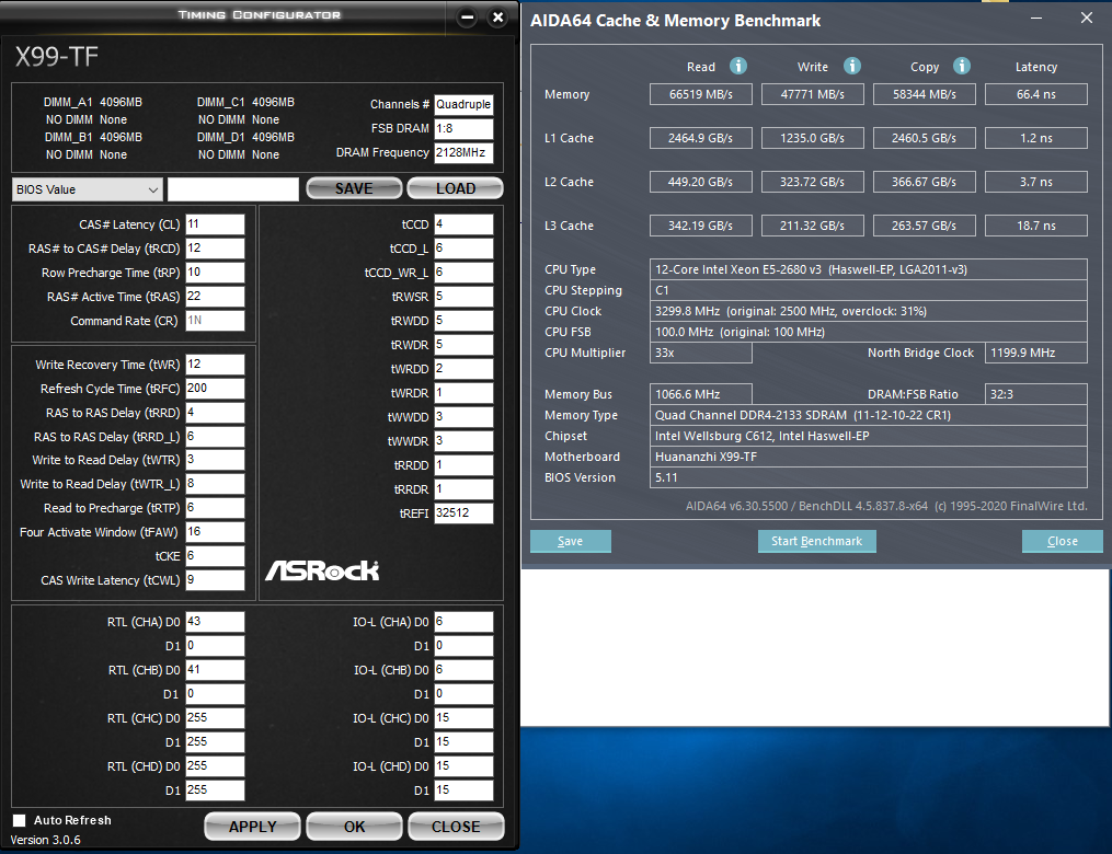

сбросил, прописал заново тайминги, латентность на 1 десятую уменьшилось!
Есть смысл ещё поджимать или успокоиться ?)))
Screenshot_10.png [ 378.07 КБ | Просмотров: 1994 ]
успокоится :lazy: и как бы не пришлось разжимать :swoon:

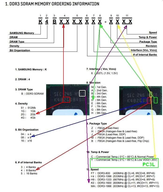

Lyvras писал(а):
какая память лучше гонится? 1.5v vs 1.35v?
1600↓(К0) + 1.35v↓(Y) ибо на TF будет работать на 1.5, ну и ревизию↓ по новей(D+) и ориентироваться на взятие 1866 частоты и 2133 по обстановке(особо на это не расчитывая ;) ).

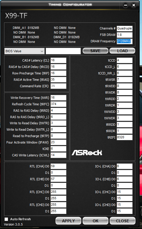

Столкнулся с проблемой низких скоростей работы памяти в 3 канальном режиме. Точнее, память как-будто работает в двухканале. При этом, иногда получается достичь нормальных скоростей для 3 канального режима, но это если удачно загрузился комп) Подскажите, пожалуйста, что это может быть? Тайминги в авто режиме. Память DDR4 Crucial Ballistix
Безымянный`.png [ 221.4 КБ | Просмотров: 1864 ]
поставь Сommand Timing =1 и Refresh Rate=32512 и если Сommand Timing =1 ака СR=1(у тебя=3 по аиде) то значит надо шить другой биос.
