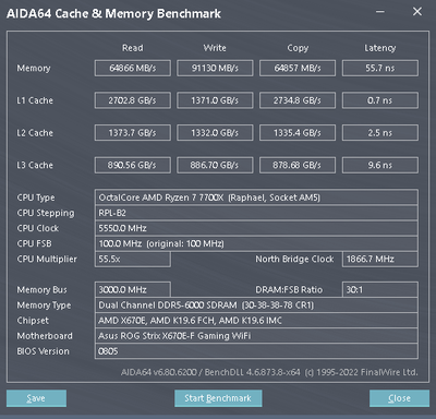

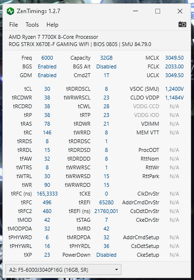

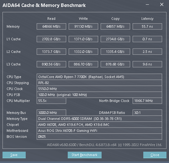

pawn писал(а):
при определенных частотах FCLK задействуются какие-то разные внутренние делители
Это было в первых версиях биосов асуса.
Был баг - когда ставишь 2033 мгц fclk, контроллер памяти начинал работать в 3050 мгц и память шла 6100, хотя в аида64 писалось 6000, что улучшало задержки и увеличивало скорость. И некоторые блогеры понесли это в массы - типа 2033 лучше, память на 6000 мгц работает быстрей.
Но в томже зентаймингс это было видно.
Начиная с версий 09хх асус это починили.
Добавлено спустя 4 минуты 29 секунд:
Вот мои старые скрины, как это выглядело в аида и зентаймингс
В блоке uclk\fclk\mclk это видно
cachemem13.png [ 68.26 КБ | Просмотров: 1217 ]
изображение_2022-12-10_000038035.png [ 70.51 КБ | Просмотров: 1217 ]
