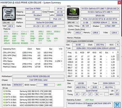

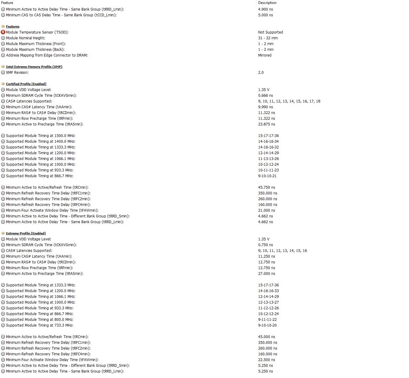

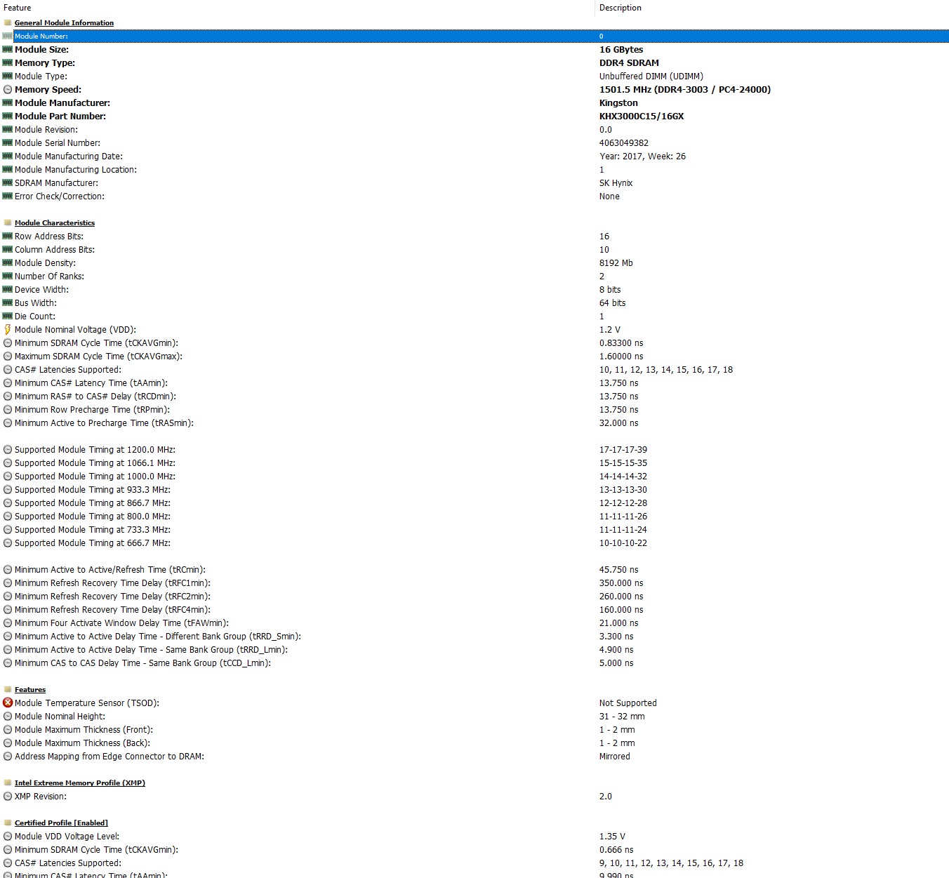

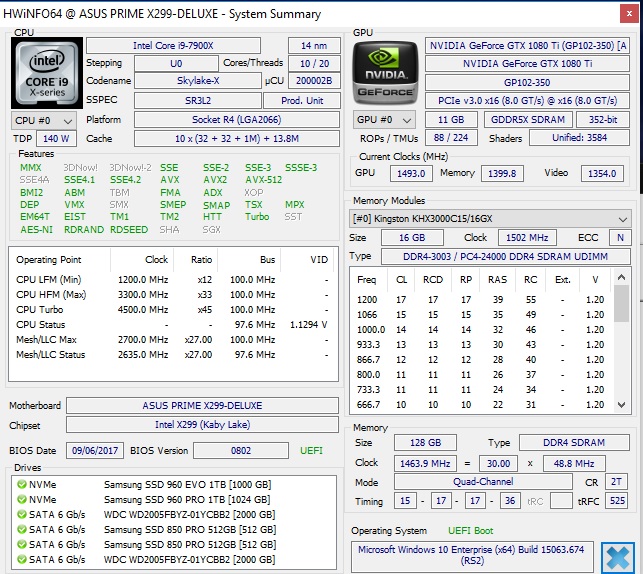

Вопрос по разгону DDR4 predator от кингстон
Гнал ли кто то 128 гб все 8 слотов заполнены памятью 2 ранговая по 16 гб.
Подскажите напруги и саб тайминги.
Берет без проблем на 16 18 18 36 - 3250.
Но больше не в какую , процессор 7900X
Мой полный конфиг ниже на скрине и профиле, в номинале все работает с 100% стабильною на 3000 xmp на всех 8 планках.
Понятное дело что у двух ранговой памяти заоблачных результатов не достичь но хотелось бы попробовать, возможно кому удалось.
Вероятно глупый вопрос но 2 ранговая память может работать на 1T command rate ? Просто между 2 рангами он как бы 1 Т судя по HWINFO , и если я правильно понял это физически не возможно что бы он был 1Т к самой планке.
66666.jpg [ 188.67 КБ | Просмотров: 1354 ]
55555.jpg [ 292.55 КБ | Просмотров: 1354 ]
44444.jpg [ 314.36 КБ | Просмотров: 1354 ]
Я думаю что таких извращенцев в мире не много. такие объёмы берут не разгоном заниматься, а для работы.
Этому уже нужно радоваться! мало того что данные чипы памяти не рассчитаны на высокие частоты, так ещё и двухранговые модули, плюс к тому же 8 модулей!
Это колоссальная нагрузка на контроллер памяти! зачем же так насиловать железо...
mraksoll писал(а):
2 ранговая память может работать на 1T command rate?
Да, вполне. но естественно зависит от частоты...
У вас совершенно не сбалансированная для разгона сборка, собственно для игр тоже.
Регистрация: 13.11.2017
Мне бы хоть информацию по 4 планкам, что бы было от чего отталкиваться.
Пробовал ставить cr 1 , система грузится , запускаю тест и все виснет и только ресет помогает. С напргуами пока не игрался , и с таймингами.
