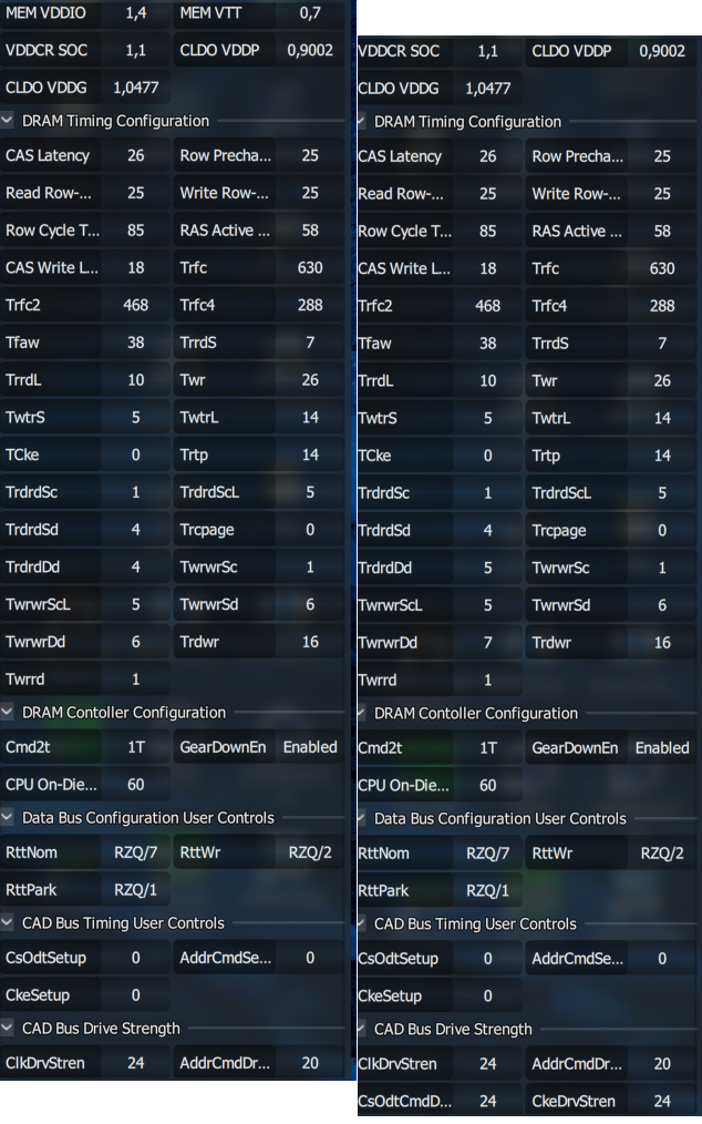

xyligano писал(а):
в общем-то есть мнение, что это пустые тайминги
не было пока времени прям глубоко уделить внимание
но что-то они не меняются от 1 ранк, 2 ранк, напряжение
кому не лень попробуйте туда нули или единицы забить - что получится
0 не ставит, в авто переключает, с 1 и 2 и 3 нет старта при 3600мгц, с старт есть с 4\4 вместо 4\5(авто), но напряж недостаточно, тк ошибки.
Такое ощущение, как было с rdwr\wrrd, когда менял cwl на cl-2 и их оставлял зафиксированными для cl=cwl. Комп включался, вентили крутятся, но нет изображения.Может какие то тайминги зависят от них(xxxsd\xxxdd). Если недостаточно напряж на памяти у меня, то комп включается пищит и сбрасывает настройки памяти, имхо.
Сравнил их авто и фикс. разницы нет.
Безымянный.png [ 546.72 КБ | Просмотров: 1343 ]
А вот cwl не равный cl автомат допускает, как и wr не равно 2*rtp. Но если автомат допускает такие ужасные тайминги для 3600мгц, то веры авто маловато :D

AndreyHiTech писал(а):
rdrd sd\dd забыл 4 поставить
Ошибка в тесте 2 с конфигом Extrim1, при выставлении любого из этих параметров, хотя с TM 5 0.12 1usmus V3 config, все проходит без ошибок.
✪ R9 5950x ✪ Asus Crosshair VII ✪ G.Skill Trident Z Neo [F4-3600C14D-16GTZNA] x2 ✪ RX 6900XT Formula ✪ Super Flower SF-750F14MP

xyligano писал(а):
сначало красное. проверяй.
потом зеленое
Скрытый текст
Trdwr 8, нет бута.
tRC 54, сыпет ошибки в тесте 0 и система уходит на перезагрузку.
Всё остальное поменял

The KMS писал(а):
Trdwr 10, нет бута.
а ты попробуй RRD_L = 6 (RRD_S и tFAW при этом менять не нужно)
и вот это уже к RRD_L 6 подкинуть RTP 6, WR 12
ага. спасибо большое
будем думать что делать дальше

rintic13 писал(а):
По крайней мере для 2-х однорангов они бесполезны, хоть 1-1 ставь.
Я попробовал, результат на прошлой странице. Но у меня 4 одноранга. Как с двумя не знаю. А ты пробовал?
И вообще, давно спрашивал, ответа не получил - "tWRWR\tRDRD DD - Different dimm - разные модули, а tWRWR\tRDRD SD -Single Dimm - это в одном модуле получается чтен\запись?
Много где встречал, что если 2 планки памяти, то DD можно не трогать, а получается, что если SD зап\чтен в одном модуле, а DD в разных, то все таки надо трогать? Или я не так это понимаю? :oops: :-)"
Статистика разгона памяти DDR-4 на платформах AMD (AM4, TR4). Обсуждение результатов. Советы. #16830541
У меня в биос нет DDRVPP, но есть chipset core 2.5v и chipset core 1.05v. chipset core 2.5в это не оно?
это оно и есть! В аиде так и называется ddrvpp, в hwinfo chipset core +2,5в. это так, проверил у себя, сам узнал и кто не знал, будет знать.
гигабайты начудили с названием опций)
Читал, что DD действует только для дуалов, как раз. Не знаю, правда али нет.
И я такое читал и про 4 планки тоже. Но DD - разные модули, SD один модуль. Те чтение\чтение запись\запись в разных модулях и одном модуле. Но комплект состоит то из 2х модулей. Или может быть DD обозначает дуал димм, а SD сингл дим. Тогда да, по логике DD только для дуалов крутить. :?: Кто знает, как правильно? Или у кого 2х8 сингл ранк комплект DD тайминги в 1 попробуйте поставить. У меня под башней память, комп полностью разбирать не охото.

Регистрация: 10.06.2011
Dd- для 4 планок (2 планки на канал)
Sd- для двурангов
Scl- для одной группы банков
Sc- для разных групп банков
