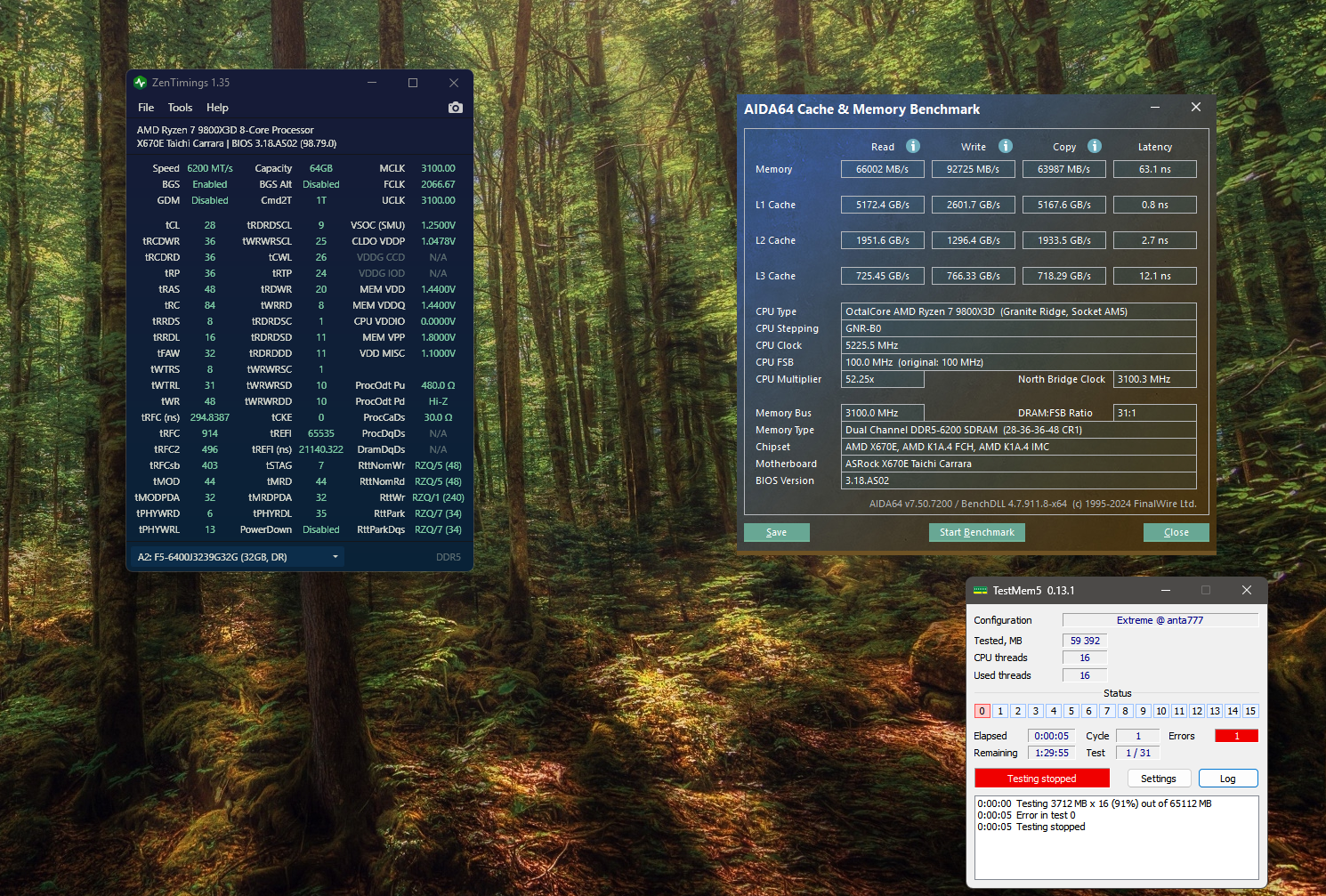

так. инет появился. вот тест скриншот тестмем на трас 58
уррааа
4 testmem tras 58.png [ 882.82 КБ | Просмотров: 2577 ]

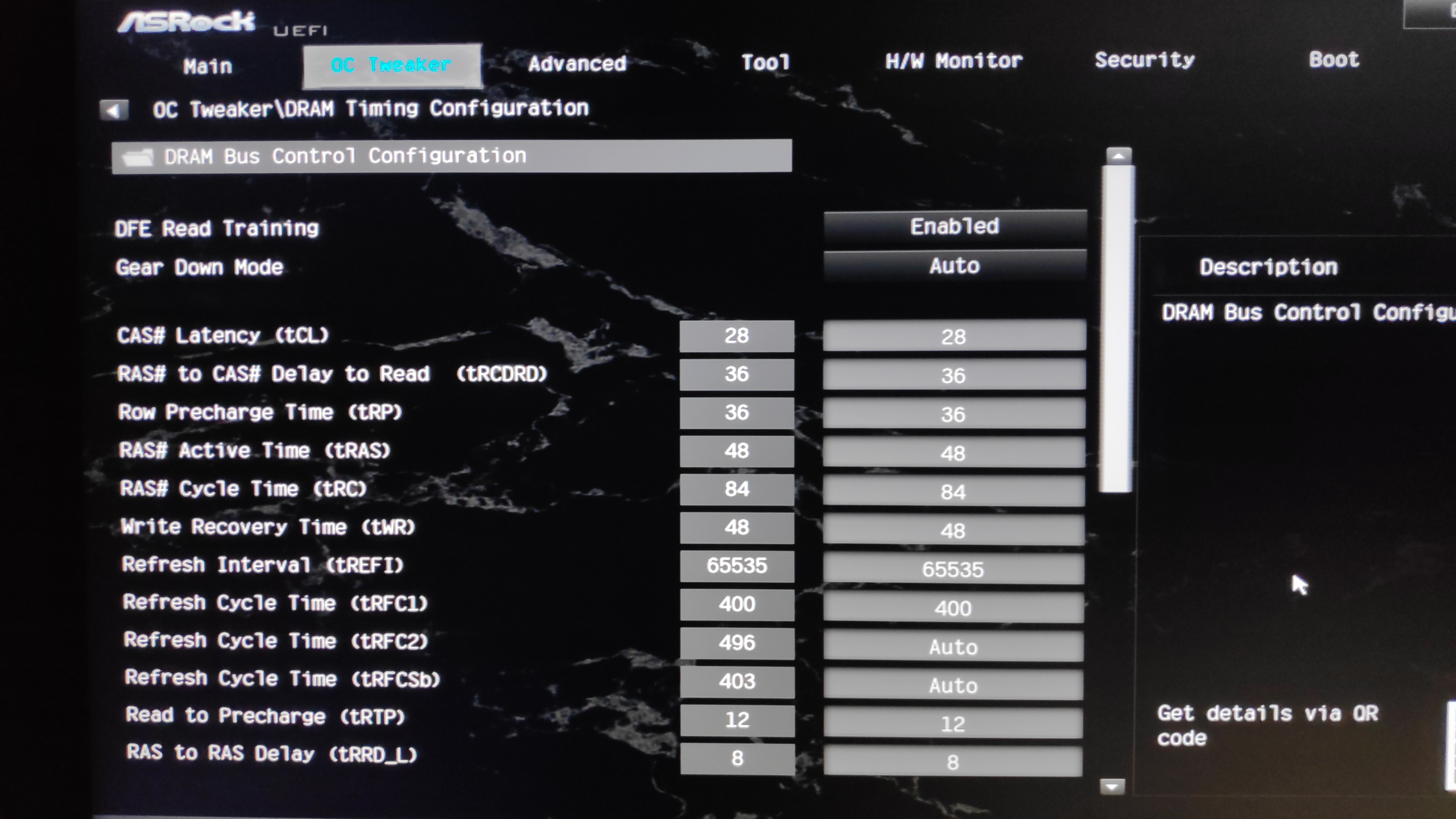

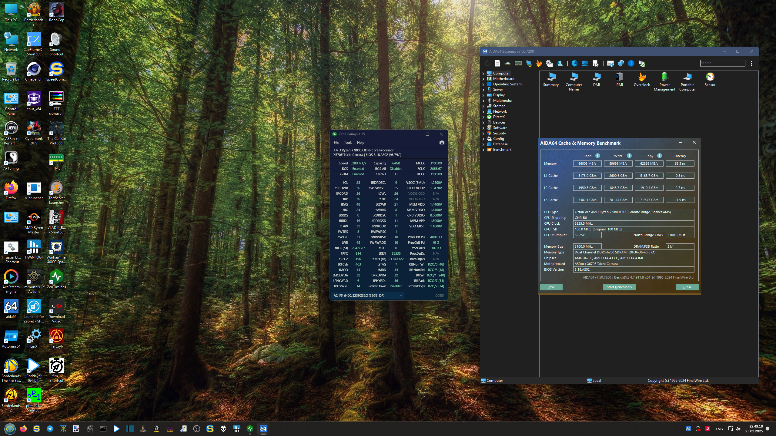

тайминги трас 48 биос
IMG_20250223_224037_1.jpg [ 3.42 МБ | Просмотров: 2575 ]
Добавлено спустя 1 минуту:
5 aida tras 48.png [ 5.79 МБ | Просмотров: 2574 ]

Xardazzz круто. твои тайминги прошли 28-36-36-48-84 twr 48 trefi 666
ТЕСТ ПРОШЁЛ УРА НАДО ДАЛЬШЕ КРУТИТЬ НО УЖЕ ЗАВТРА

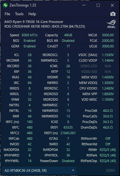

Всем здравствуйте! Прошу посмотреть профиль и сказать что думаете. Можно что то еще ужать? Так же вопрос про снижение напряжения VSOC, VDDP, VDDIO: снижение напряжения нужно смотреть по появлению ошибок или возможно какое либо другое проявление?
zentimings.PNG [ 41.12 КБ | Просмотров: 2390 ]

вот пример как с выключение GDM сразу обваливает тестмем
не хочет он
gdm-off.png [ 2.21 МБ | Просмотров: 2134 ]

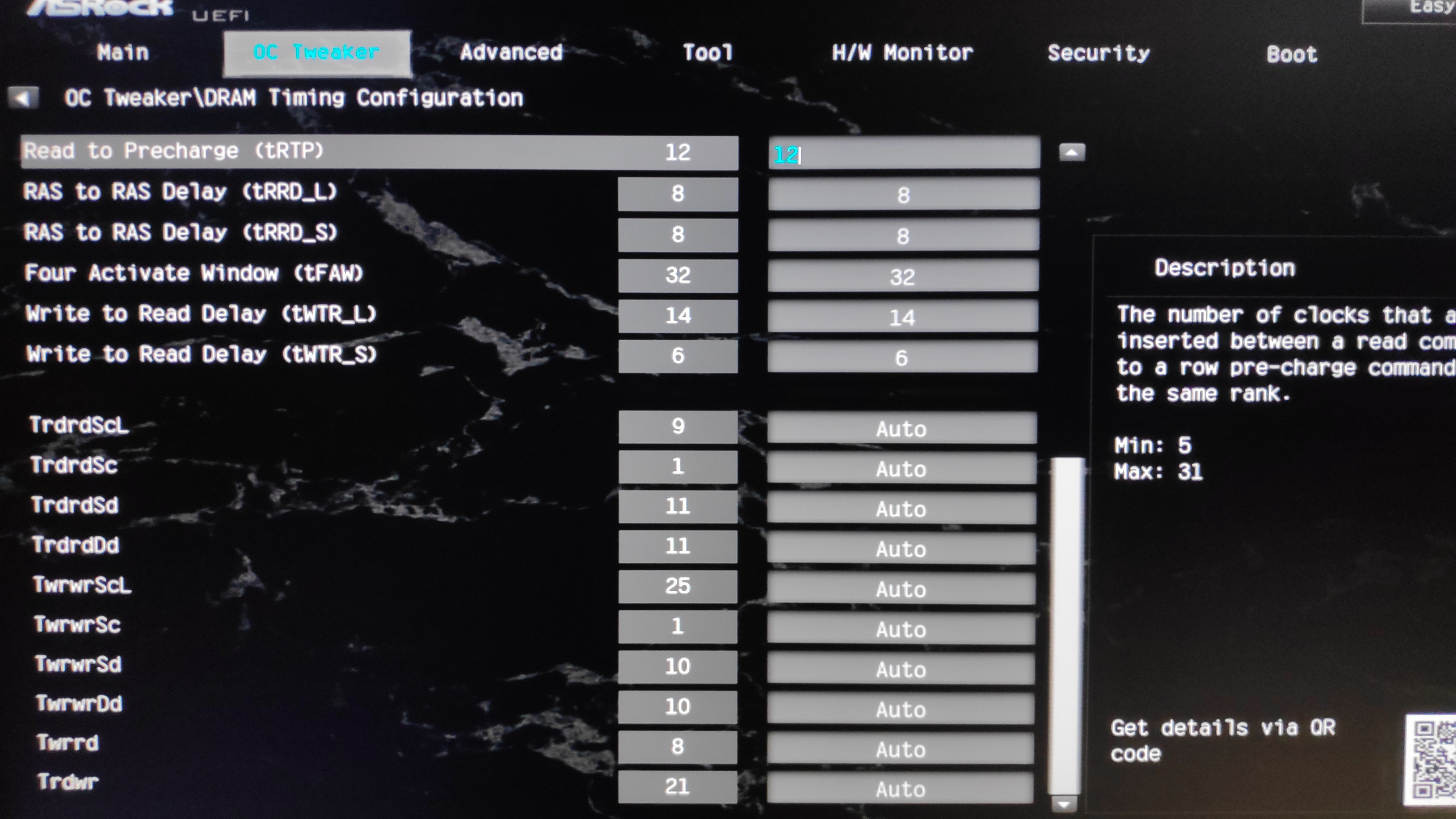

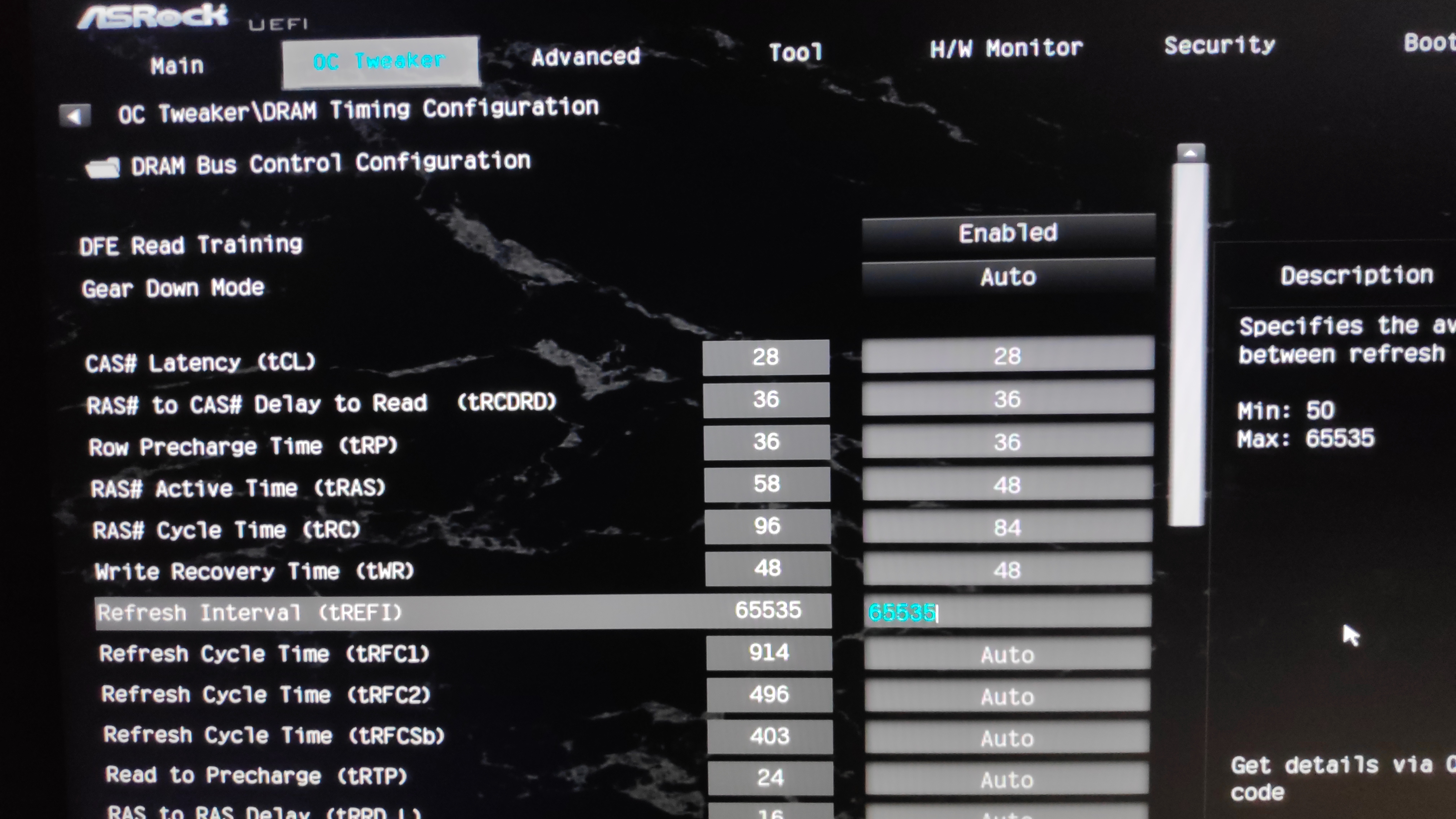

вот кстати применил trfc 400 и другие вторички Xardazz
тестмем пройден
1 testmem trfc 400 secondary.png [ 861.53 КБ | Просмотров: 2077 ]
Добавлено спустя 9 минут 14 секунд:
в биосе вот так выглядит
IMG_20250224_231721.jpg [ 3.39 МБ | Просмотров: 2070 ]
IMG_20250224_231812.jpg [ 3.44 МБ | Просмотров: 2070 ]
