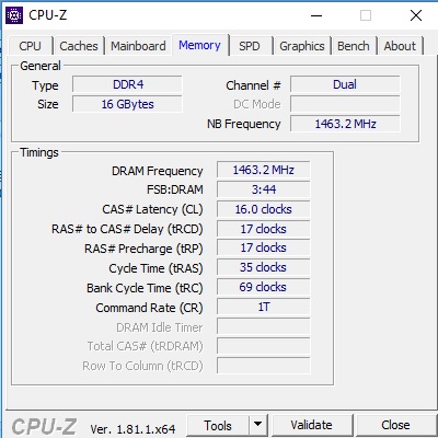

И снова всем привет кто читает, к сожалению мне никто так и не помог, но и я сам вроде справился , вот хочу поделится результатом. На данных плашках мне покорилась частота в 2933, без каких либо проблем. При разгоне я не менял стандартное напряжение в 1.2V. Стабильные конечные тайминги получились 16 - 17 - 17 - 17 - 35 и tRC 69, что в принципе считаю не плохими для этой частоты. Пробовал задирать и 3200 , после танцев с бубном он стартовала , но работала не стабильно через раз проходила СBr15, так что я плюнул на это дело.
Добавлено спустя 7 часов 43 минуты 5 секунд:
Тайминги 16-16-16-16-35 тоже работаю стабильно
Комментарий к файлу: СPUZ
1.jpg [ 56.52 КБ | Просмотров: 1134 ]
