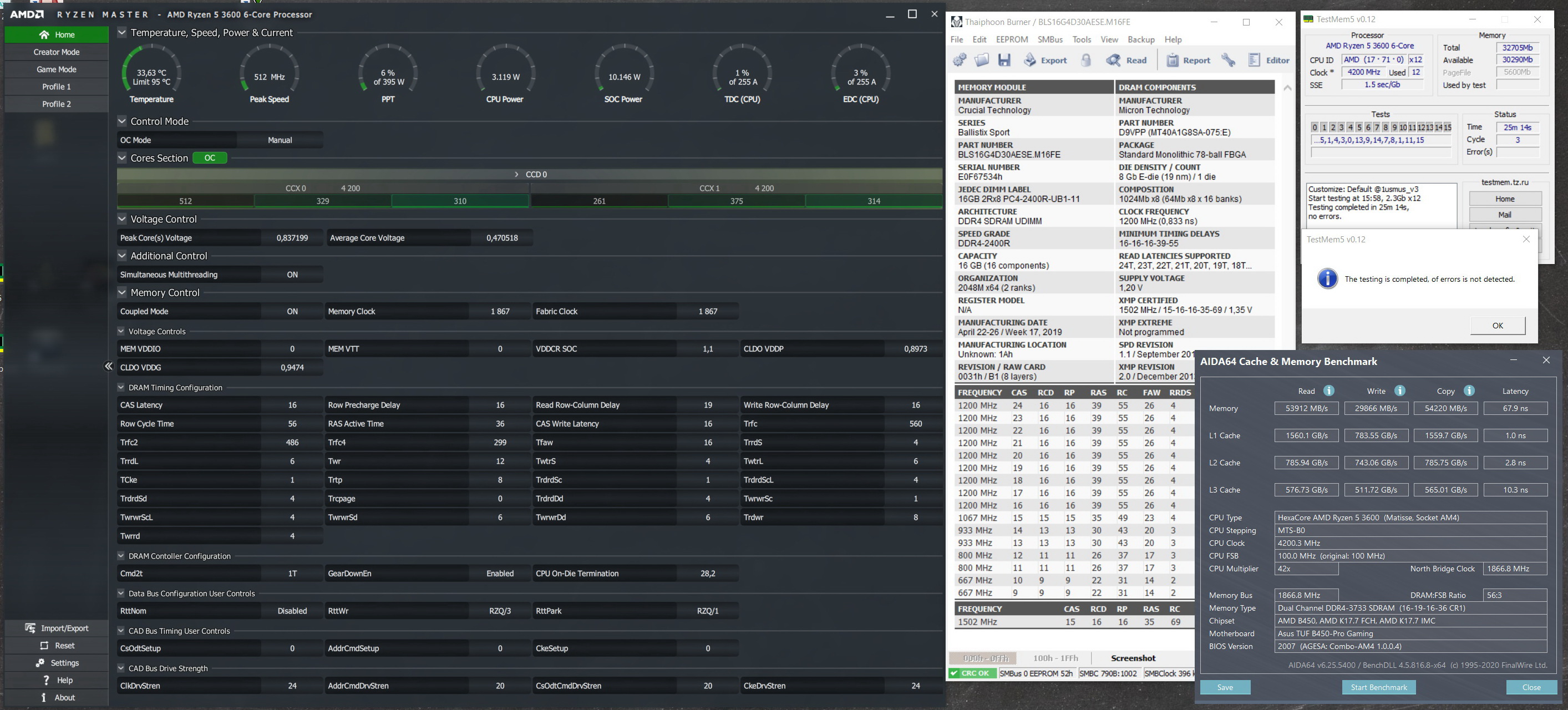

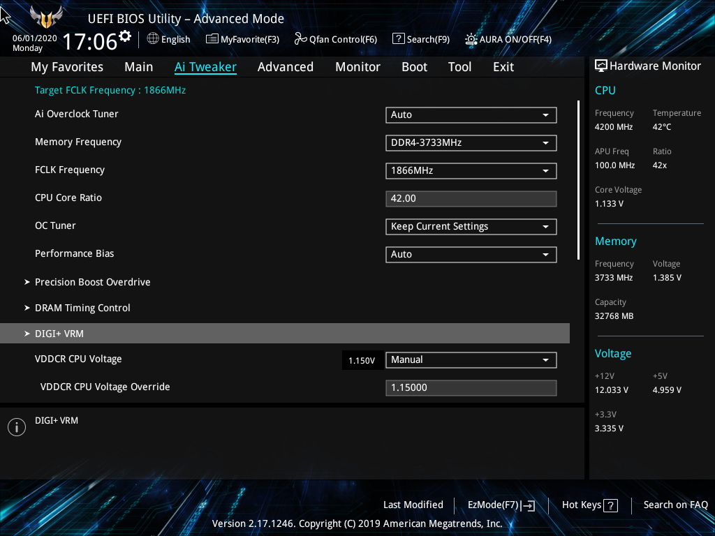

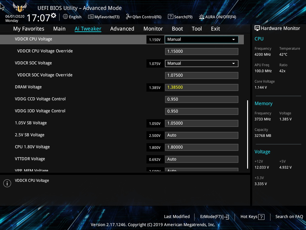

Регистрация: 08.08.2017
Фото: 4
Добрый день. В теме не шарю. Настройки рандомные по примерам из ветки. Подскажите что не так. Что нужно (можно) покрутить?
С отключенным GDM латенси чуть лучше 67.3 (может погрешность)

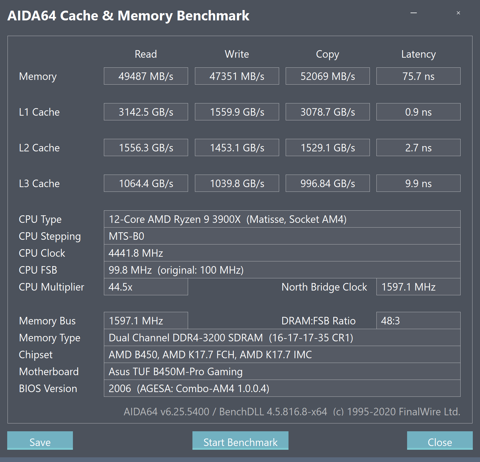

Регистрация: 14.04.2020
lDevilDriverl писал(а):
пробуй сперва 3200сл16, сл14 не нужно, возможно safe присет из калька. почитай тут и тут тестил я 2х16 3000сл14 гскилл бидай и там нужен высокий procodt, rtp, wrrd, rdwr.
мой совет:
1. ставить procodt 40-68 искать лучший.
2. поставить rttnom /7, rttwr /3, rttpark /1 обязательно
3. trfc 600, после достижения стабильности на желаемой частоте опустишь.
4. rtp 8-12
5. wrrd 4 обязательно, rdwr 8-10
6. вольтаж 1.4-1.45, потом опускать
ничего не помогло, система не стартует, ребутается 3 раза(
пробовал настройки из сейф пресета на версии 1.7.3 и твои рекомендации. а так же из предложенных завышенных с настройкой PCB бэд бин.
калькулятор
173.png [ 66.84 КБ | Просмотров: 593 ]
но система стартует (иногда) и работает, если только выставить тайминги руками 15-17-17-17-35, все остальное в автомате, на 3200 и проходит тест в аиде. но только до пары перезагрузок пк или повторного входа в биос, потом опять пк 3 раза ребутается частота слетает на дефолт. тоже самое при таймингах 16-18-18-18-36. частоты выше вообще не берет)
аида 3200
3200 0.0125 ram.png [ 100.3 КБ | Просмотров: 593 ]
я бы оставил и 3000, но бесит что комп иногда при запуске просто шумит и не запускается раз в 10 запусков. при этом на дефолтовой частоте 2133 проблем со стартом ни разу небыло, тестил около 2-х недель.
посоветуйте, что можно поделать или просто забить? замучался уже)
оперативка Corsair 32Gb (2x16Gb) 3000MHz pc-24000 Vengeance RGB Pro black (CMW32GX4M2C3000C15) B-die
мать ASUS TUF B450M-PRO GAMING
проц 3900х
3900x | H100i PLATINUM | TUF B450M-PRO | 2x16Gb 3000MHz (B-die) | VPN100-1TB | 2080 Ti FE | Leadex II 750W | Corsair Crystal Series 280X | WIN 10 1909

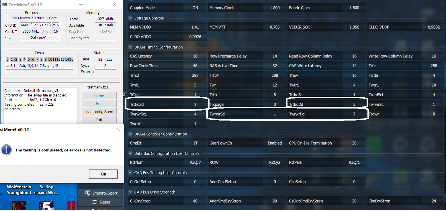

Регистрация: 09.05.2017
xyligano писал(а):
AndreyHiTech писал(а):
0 не ставит, в авто переключает, с 1 и 2 и 3 нет старта при 3600мгц, с старт есть с 4\4 вместо 4\5(авто), но напряж недостаточно, тк ошибки.
ага. спасибо большое
будем думать что делать дальше
В связи с прояснением значений этих таймингов sd\dd - Статистика разгона памяти DDR-4 на платформах AMD (AM4, TR4). Обсуждение результатов. Советы. #16900382
Решил перепроверить. У меня 4 планки синглов, sd выставил единицы, dd оставил авто. те 1\5 1\7 получилось.
старт есть тест прошло
Безымянный.png [ 623.13 КБ | Просмотров: 694 ]
В общем что думаю, - Для 2х планок синглов они пустышки, соответственно для дуалов крутим sd, для 4х модулей dd. Поставил 1\4 1\6 на 3600МГЦ и 3800мгц(пресеты одинаковые(как на картинке выше), разница только в 40млв), оба теста прошло без поднятия напряжения. 1\3 1\5 уже не прокатило :D
А если 4 планки дуалов, то оба(sd\dd) влиять будут? Они с interliving не связаны? те чем они меньше, тем быстрее по сравнению с 2мя модулями синглов. На зен+ в биос были настройки interliving, на зен2 их нет. На зен+ в играх дуалы и 4 модуля синглов выдавали больше фпс. те примерно 3533мгц 2х8 синглов = 3200мгц дуалы = 3200мгц 4 планки по фпс в играх на зен+.
