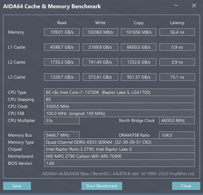

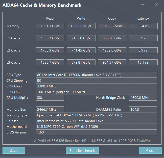

Тестировал bios 7D89v17 на msi mpg z790 carbon wifi ddr5, разницы в разгоне не увидел. Завел на этой плате стабильно Teamgroup (FF3D532G7200HC34ADC01) на 6933 32-39-39-51, задержка 50 ns, чтение до 113 GB/s. На 7200 и 7400 также запускает, оно идут ошибки, так и не смог стабилизировать. Проходил тесты YCruncher (14-FFT, 15-N32, 16-N64) и HCIMemtest7.0 Pro
Dram Frequency 6933 G2 52x 1.33x 100.00
CPU SA 1.055
CPU VDDQ 1.4
CPU VDD2 1.396
CPU AUX 1.792
DRAM Voltage 1.4
DRAM VDDQ Voltage 1.4
Timing Configuration:
Command Rate 2N
tCL 32
tRCD 39
tRCDW 40
tRP 39
tRAS 51
tRFC 416
tRFCPB 336
tREFI 65280
tWR 48
tWR_MR 48
tWTR 8
tWTR_L 20
tRRD 8
tRRD_L 8
tRTP 12
tRTP_MR 12
tFAW 32
tCWL 28
tCKE 8
tCCD
tCCD_L 14
tCCD_L_MR 14

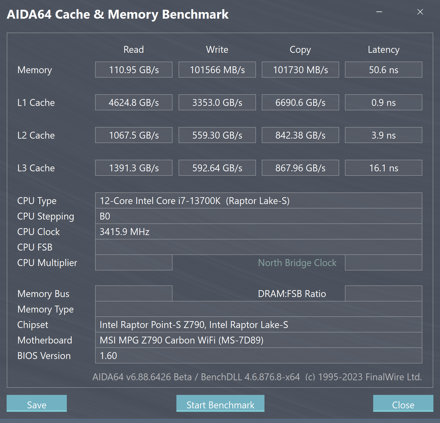

13700K, с е-ядрами, проц в стоке, Windows 11. Приложил 2 теста, 1-й через безопасный режим, 2-й стандартная загрузка ОС + виртуализация
Windows 11 Standard.png [ 100.97 КБ | Просмотров: 2143 ]
Windows 11 safe mode.png [ 353.3 КБ | Просмотров: 2143 ]

auf1r2 писал(а):
неплохо! 50ns.
в чем достижение?
DDR-5 на платформе Intel. Статистика разгона, советы, обсуждение результатов. #17937025
плюс, судя по низким write/copy, там третички фулл в авто.
надо поработать с таймингами и будет sub-49 (принимая во внимание +1ns~ к RPL).

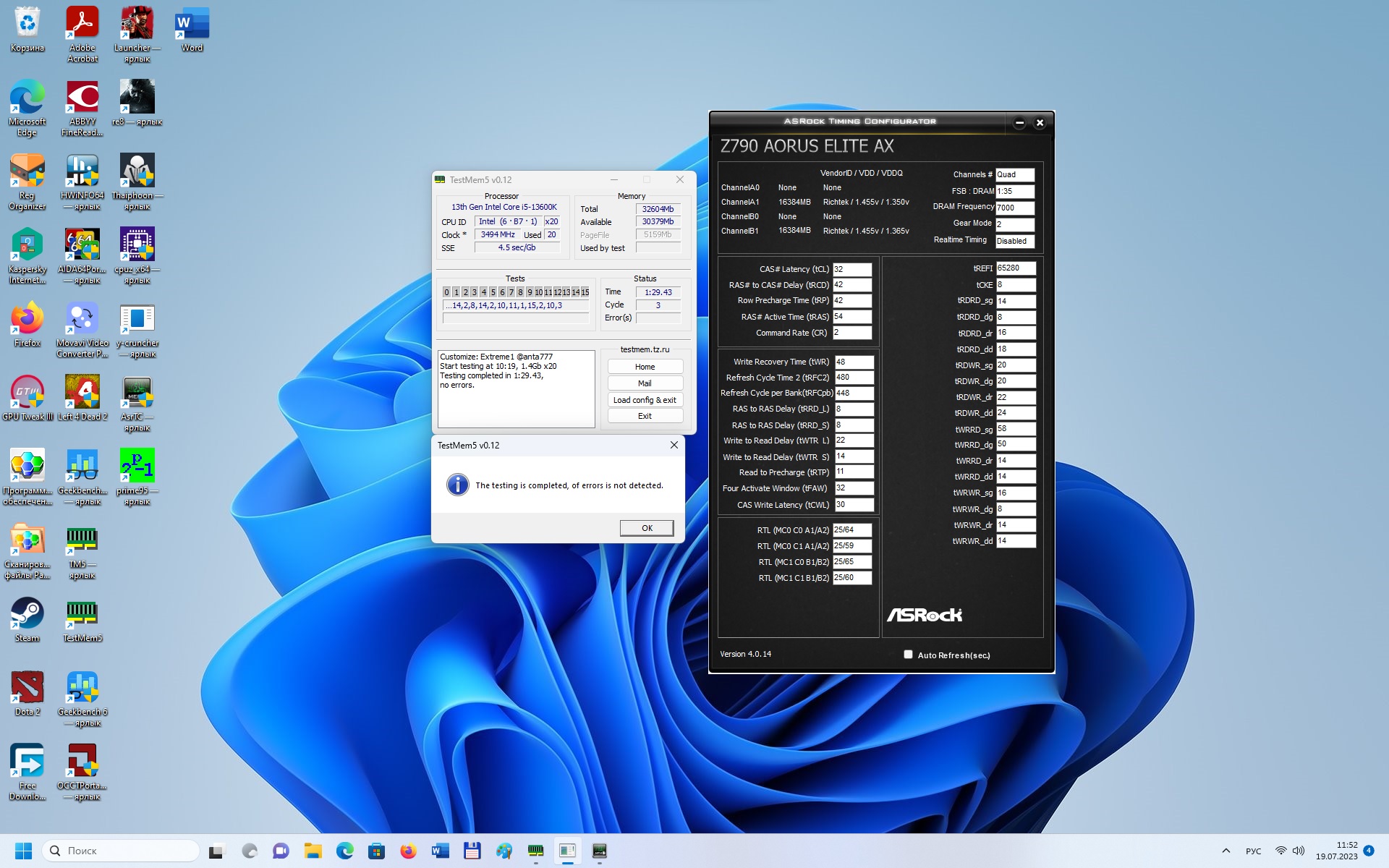

Есть скинуть тайминги
TM5_7000_cl32_1.45.jpg [ 451.87 КБ | Просмотров: 1946 ]

Самое главное эти радиаторы со своей задачей справляются. У меня при не самом лучшем обдуве максимум при длительном тестировании достигали температуры 53,3, это при среднем разгоне - до 7000 Mhz. Кроме того, нужно учитывать их стоимость - 11 килорублей за 32 Гб, при такой стоимости с ними сложно конкурировать

skytalker1 писал(а):
тайминги
tRTP=12 (задавать через tRDPRE)
tRDRD_sg=12; tCCD_L=12; tCCDL_MR=12 (если едут)
да в остальном все отлично. можно пробовать 32-40-40-52
