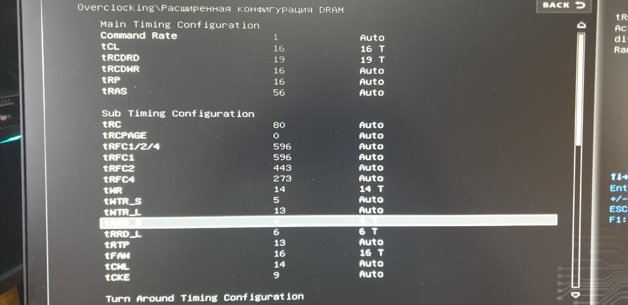

ya-ya писал(а):
Но были ошибки в тесте
Ты же сказал что небыло. Ошибки были при настройки tRAS 36. Хотя я и сказал, что это все очень странно.
Твой скрин?
2213121.jpg [ 58.55 КБ | Просмотров: 535 ]
Я с ума сойду уже :bandhead: :bandhead: :bandhead: :bandhead:
Слишком много я уже прочитал полазил, я реально уже запутался, столько раз разные перепробовал, столько написал, если я тогда сказал значит ты прав друг.
