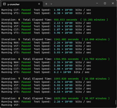

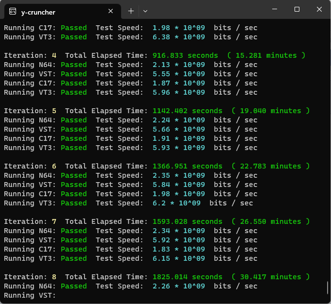

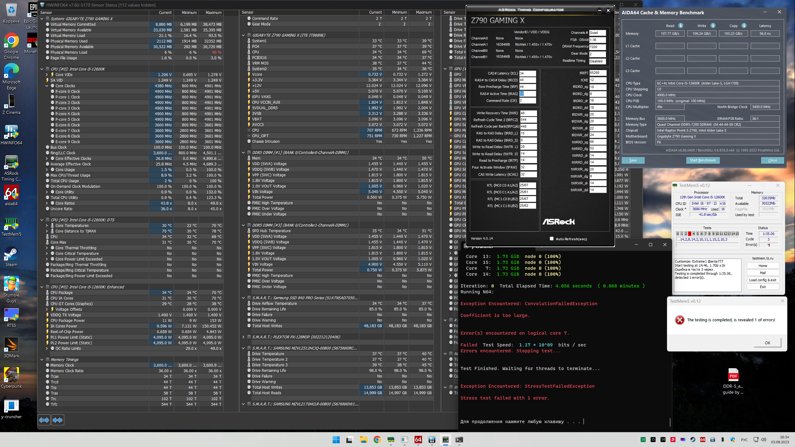

попробовал память в разгон после сборки
12600k сток на воде
Gigabyte z790 gaming x биос F6
T-Force Vulcan 32GB FLBD532G6000HC38ADC01 обдувает вентилятор 140 мм на 700 оборотов
напряжение на память в авто 1.45v
напряжение CPU VDD2 и VDDQ вручную по 1.4v
7000
Снимок экрана (39).png [ 1.21 МБ | Просмотров: 1566 ]
aida64
161847.png [ 158.59 КБ | Просмотров: 1566 ]
y-cruncher
Снимок экрана 2023-08-07 234346.png [ 101.27 КБ | Просмотров: 1566 ]

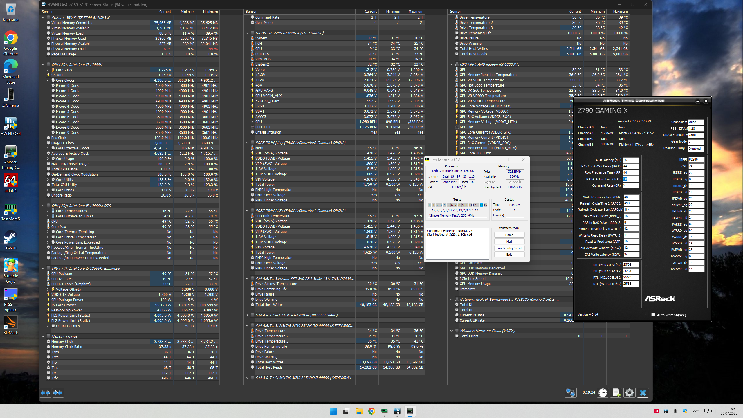

попытки с частотой выше, но там ошибки
7200
7200 noo.png [ 1.29 МБ | Просмотров: 1566 ]

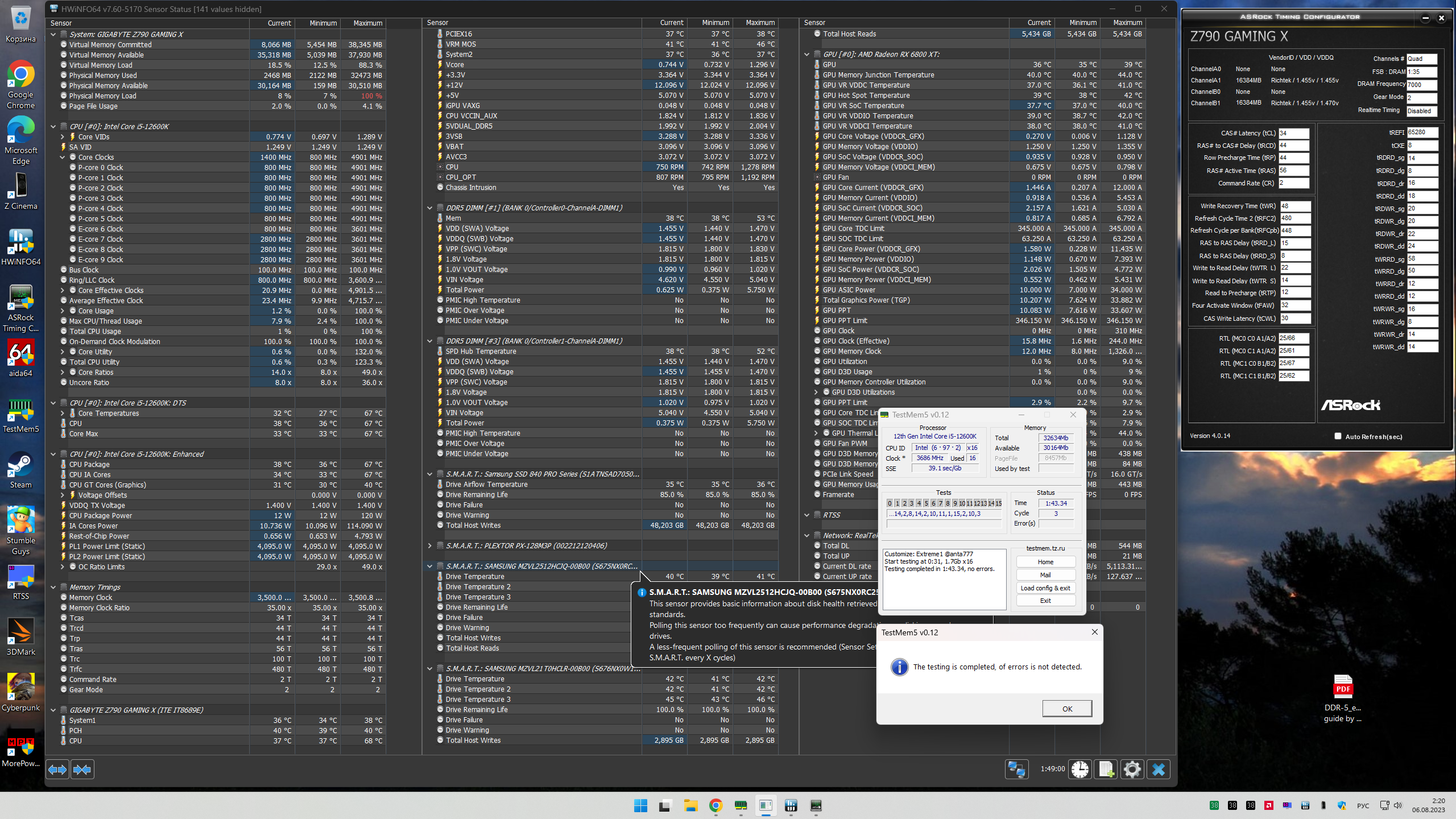

7466
Снимок экрана (3).png [ 1.19 МБ | Просмотров: 1566 ]
на 7600 уже дальше биоса не грузится :bandhead:

madjogo писал(а):
12600k сток
так то норм.
странно что у тебя на 7466 TX=1.3v, а на 7000=1.4
+ могёшь ещё СR1 опробовать ;)
+ чтот из такого https://yujihw.com/pc-basic-knowledge/g ... c-too-easy поприменять-поглядеть
+ отследить как у тебя такое GIGABYTE LGA1700 на Intel Z690 (Alder Lake-S) #17802200 по tCCD_L&WR выставляет
