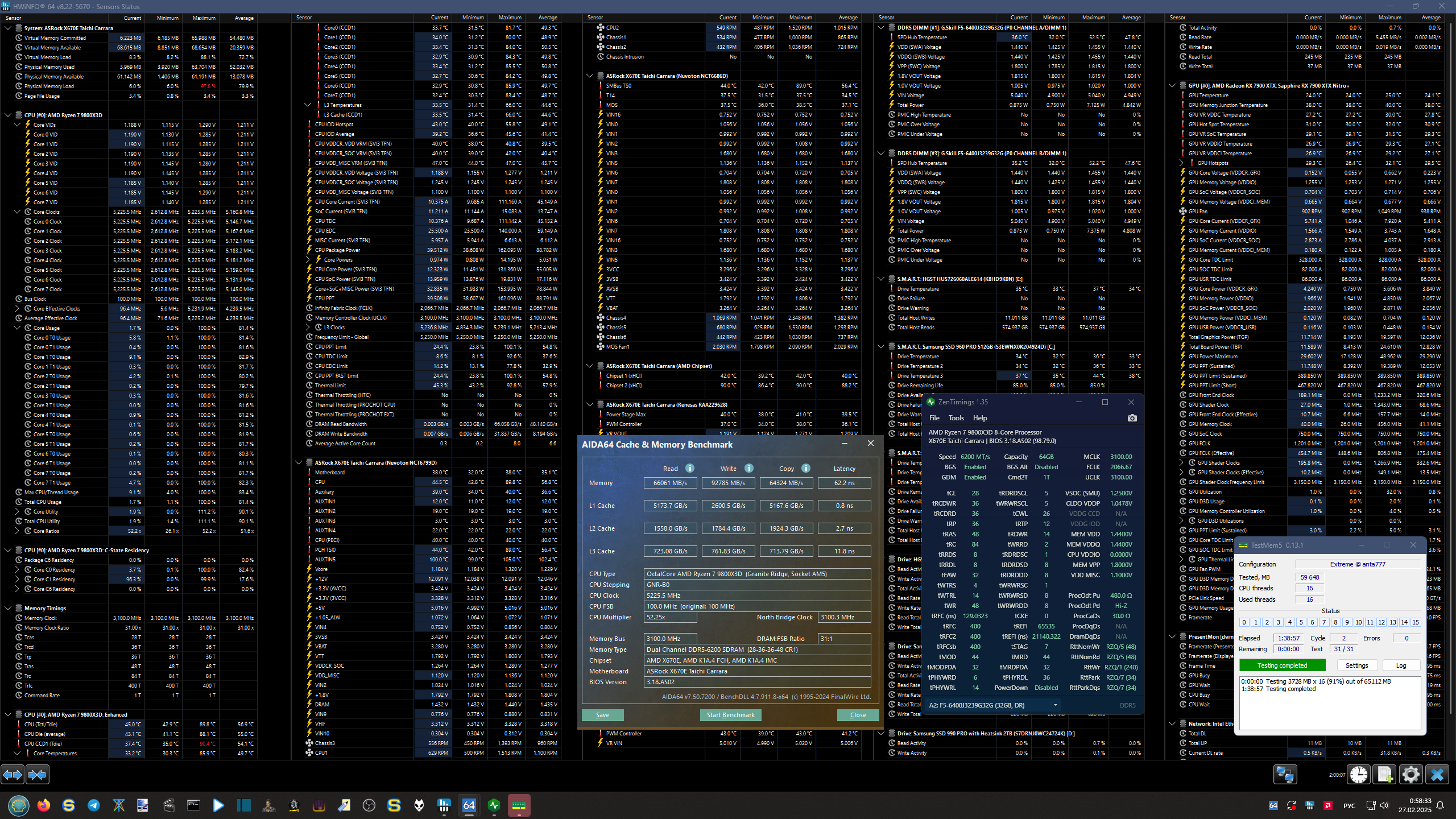

перетестировал эти твои тайминги... тест прошло, но хуже стало.
цифорки хуже. я наверно откачусь на те
тест
7 TT400TT plus bad timings pass.png [ 918.85 КБ | Просмотров: 1750 ]
