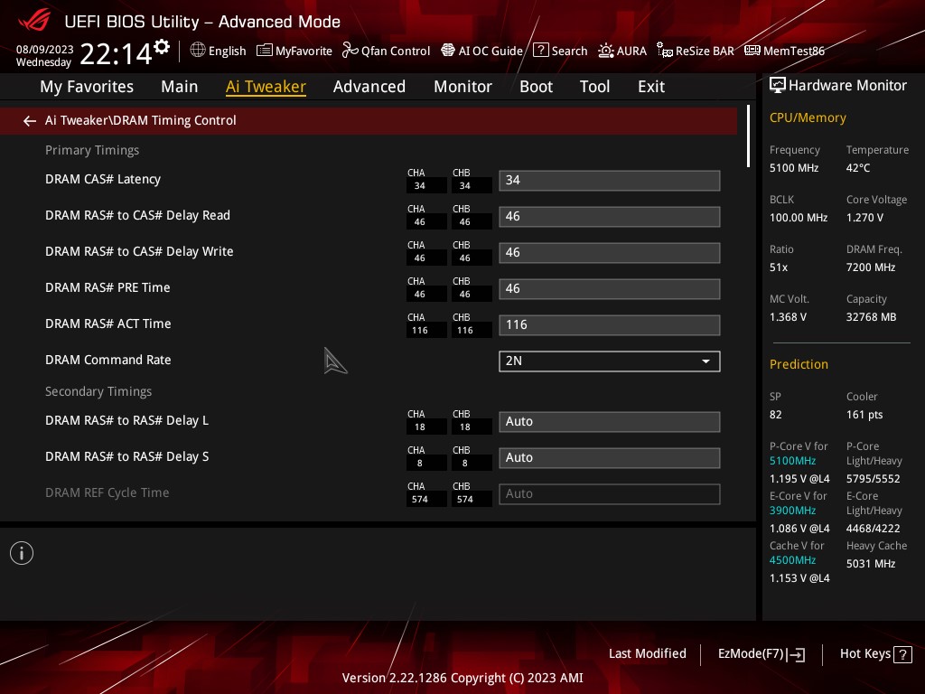

Тайминги первичные поставил
230809221416.jpeg [ 129.85 КБ | Просмотров: 1195 ]
Остальные пока не трогал. Буду тестить

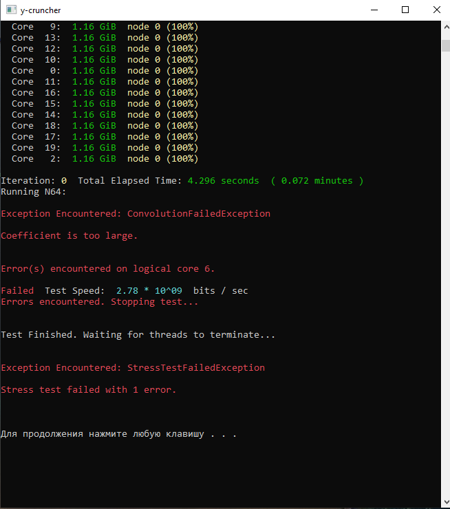

Ошибка
изображение_2023-08-09_230458840.png [ 29.62 КБ | Просмотров: 1178 ]
Asus ROG Strix Z790-F, i7-14700K, ADATA XPG Lancer RGB (2х16 Гб), Gigabyte RTX 4080 Eagle OC, БП Montech TITAN GOLD 850
Регистрация: 17.02.2019
FonViZZiN писал(а):
Ошибка
В основном подобные ошибки из-за подбора VDDQ TX вольтажа, насколько по своему опыту сужу. Я крутил в меньшую сторону у себя, после 1.27 моя система вешается, на 1.10 / 1.20 нормально

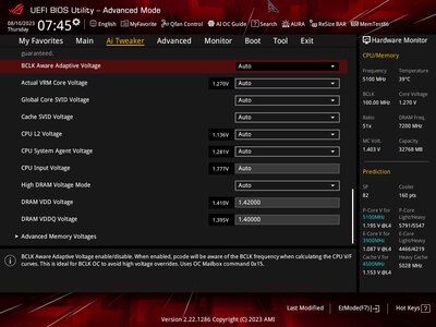

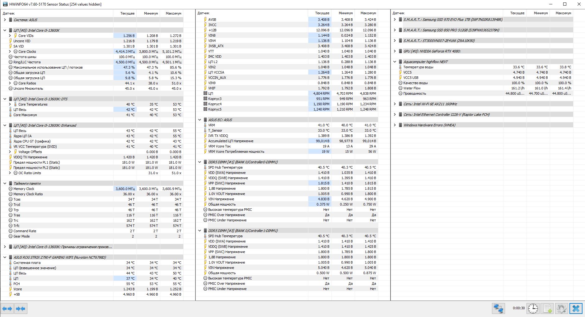

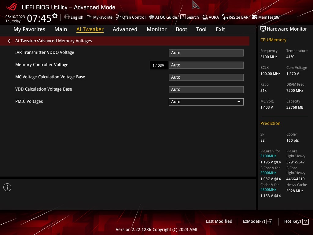

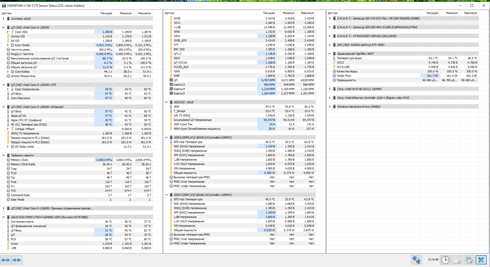

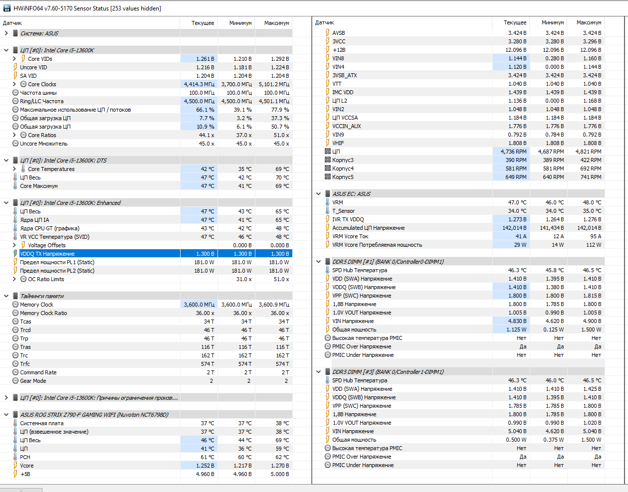

anta777 писал(а):
А в авто какие напряжения выставляет материнка?
230810074507.jpeg [ 138.99 КБ | Просмотров: 1028 ]
230810074527.jpeg [ 108.16 КБ | Просмотров: 1028 ]
Снимок1.JPG [ 321.26 КБ | Просмотров: 1028 ]
Что подкрутить помимо VDD2?

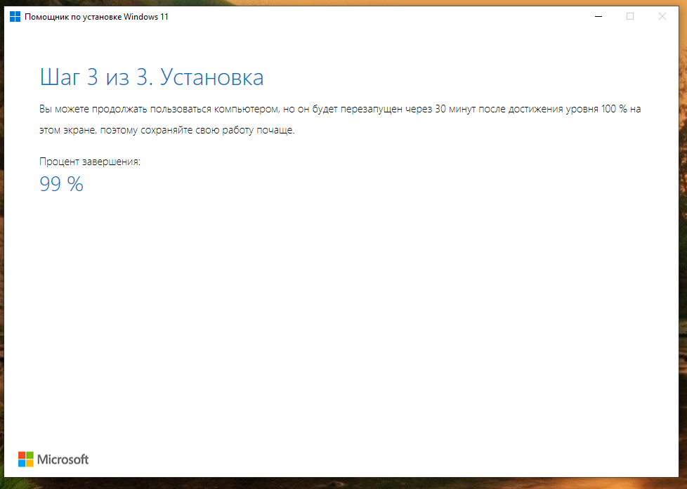

Скинул разгон в сток, поэтому сделать скрин ATC пока немогу из-за вот этого
изображение_2023-08-10_190529922.png [ 71.6 КБ | Просмотров: 868 ]
Написано что 30 минут займет, а в итоге растянулось на 6 часов. Если прерву, все заново начинать
