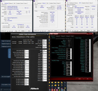

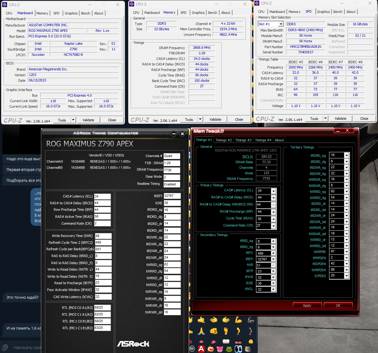

Добавлено спустя 13 минут 32 секунды:
чёт, не ожидал я от этих модулей такой прыти по частоте (вторичные и третичные - в авто)
IMG_20230811_165104_103.png [ 439.31 КБ | Просмотров: 2996 ]
Это пока ещё не стабнул.Карху с 1 же попытки пробежал 15 мин. до ошибки. ТМ5 за 1ч 17м чутка тоже насыпал. Докрутить надо, короче... И похоже именно ТХ, раз линкс 11 в сразу ребут уходит где-то на 10-м прогоне.
14900KF(P62-58E48R52) Apex z790Encore Kingbank 2x24GB_8200cl32-48-48-2T Optane 5801X+960Pro+2x960Evo+5xSSD Palit5090Gamerock ASUS_PG278Q Pimax_8KX CM_HAF_X Win11x64

неплохо! да ребут/лок без синего экрана - это какой-либо VDDQ, скорее CPU TX VDDQ, но может и DDR VDDQ(может завышен например если)
а так, я бы на 32Mb
tRFCsb поставил чуть ниже tRFC
tRTP = 12
tFAW = 16
tCKE = 4 / 8
третички тож на Авто явно завышены
tREFI - 65536 если есть обдув и за 100k если на воде память
