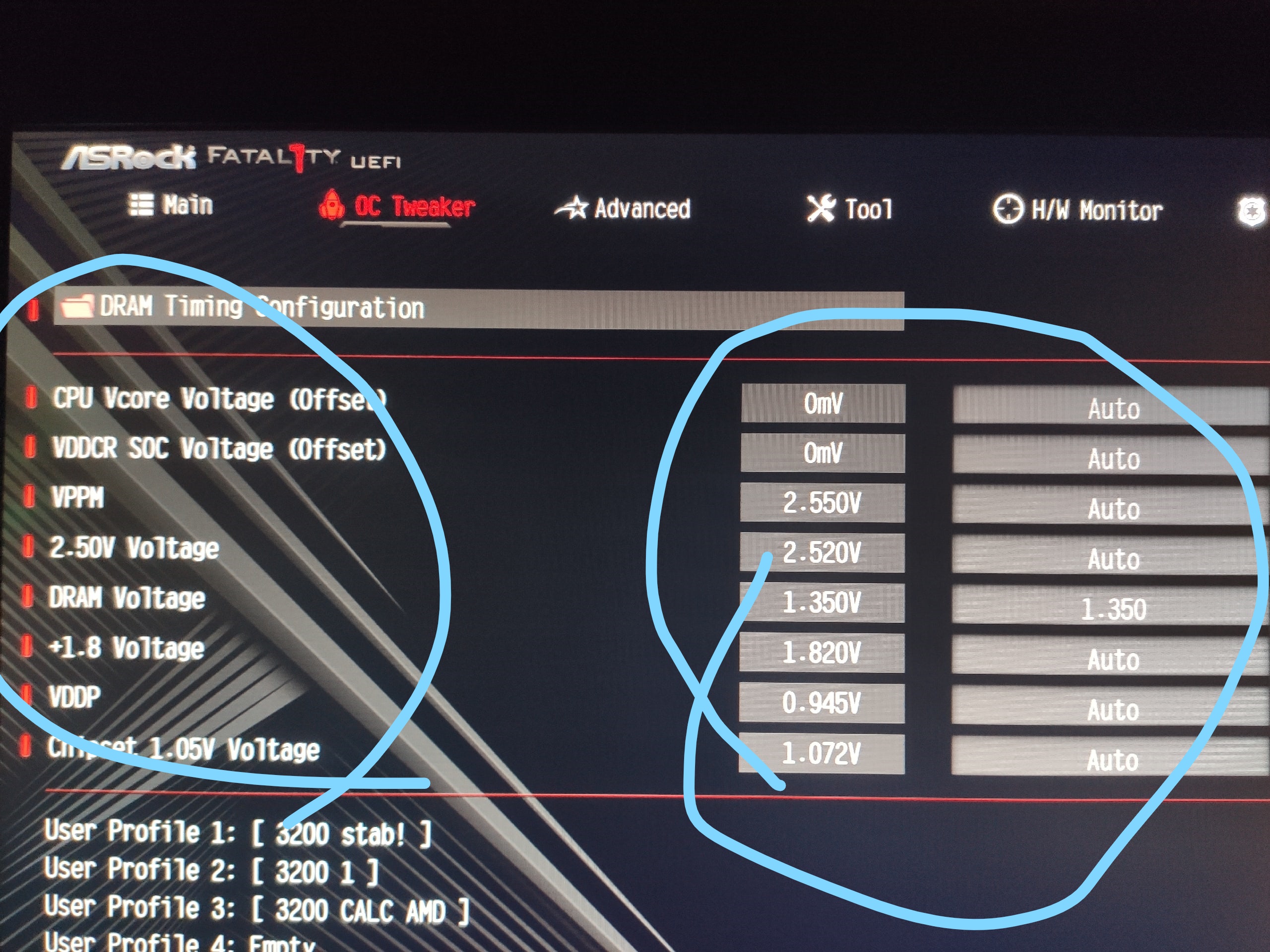

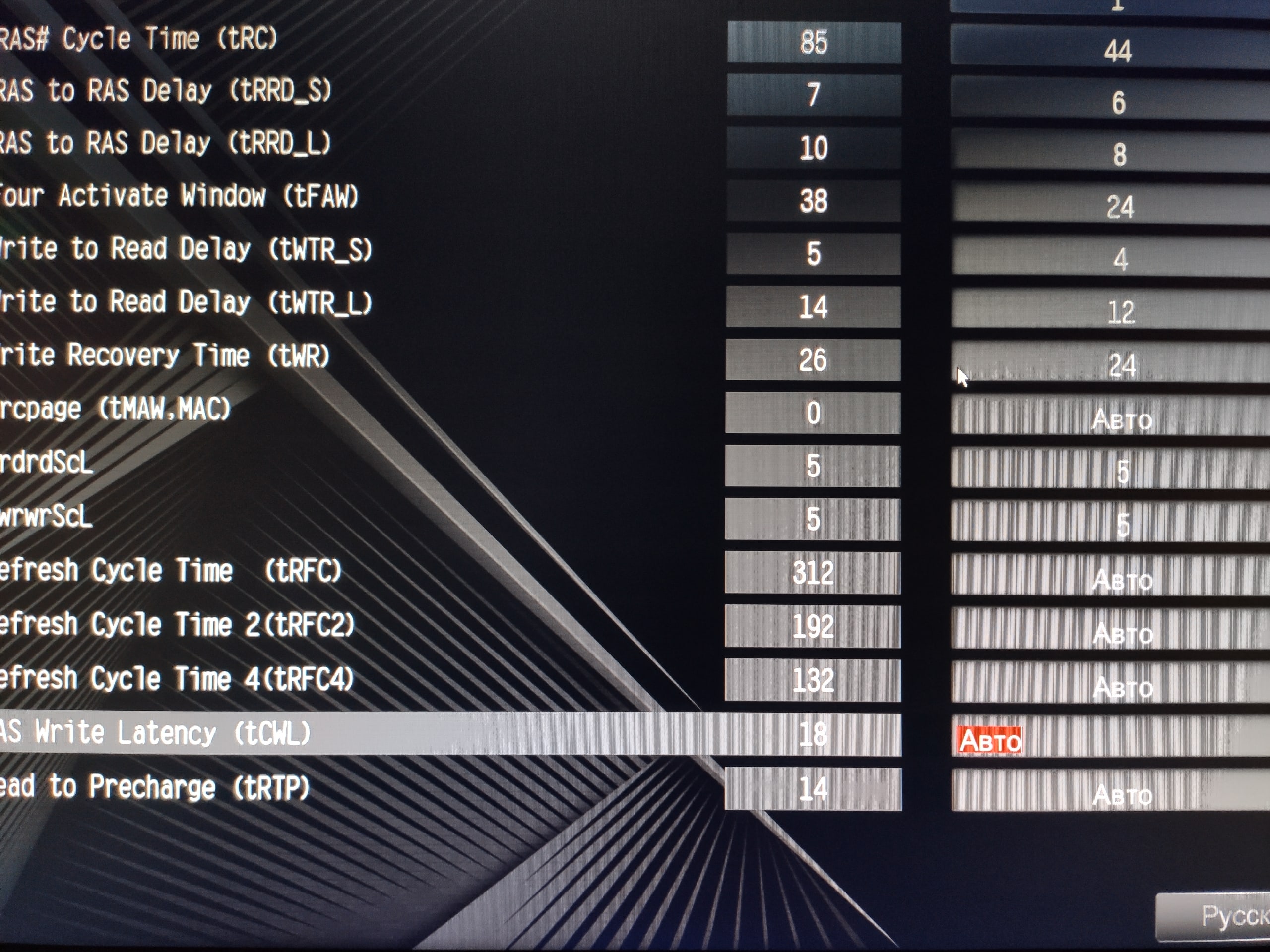

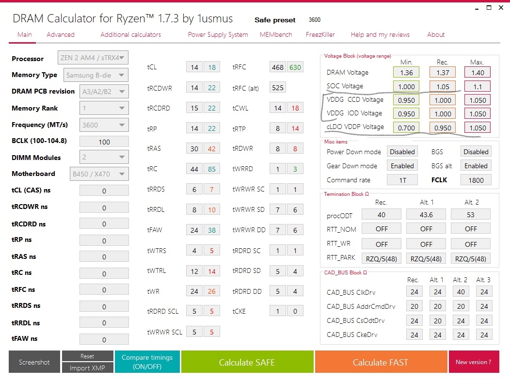

Регистрация: 03.06.2020
Foma777 писал(а):
setjeee первое, что бросается в глаз... Многое завышено, но это ладно для печки от которой танцевать - нормальный подход. А вот с tRAS и tRС ну совсем уже перелет. Неизвестны остались напряжения на памяти, SOC.
дайте совет юному падавану оверклокинга ) как быть тогда, вторички не трогать? крутить только основные тайминги? напряжение 1.35 по хмп профилю, крутил до 1.38 безрезультатно.
единственное не пойму где параметр SOC. в биосе матери.
так же не пойму где крутить вольтаж (если смотреть в калькулятор) VDDG CCD и VDDG IOD ну и заодно cLDO VDDP а смотрю в биос и не вижу там этого)))
И так же не пойму, где в биосе выставлять tRFC, в калькуляторе 1 тип, у меня в биосе аж 3 (tRFC tRFC2 tRFC4)

Регистрация: 21.11.2003
Откуда: Украина
tRC=tRAS+tRP -это почти универсальная формула. в твоём случае 42+22=64, никак не 85. Потом, после того как всё заведётся стабильно, с первичками можно будет поиграться в сторону уменьшения, и соответственно подуменьшится и это. Но пока так.
SOC безошибочно обычно показывает утилита hwinfo64. В ней оно называется SoC Voltage (SVI2 TFN), в твоём биосе это скорее всего VDDCR SOC Voltage и регулируется смещением со знаком - или + с каким-то там шагом типа 0.0625. Сначала посмотри в утилите, что там по факту, И если там 1.05-1.1, то так и оставь. Выше нежелательно, чуть ниже иногда можно. Скорректируешь по надобности. VDDG и VDDP пусть пока в авто. А вот основное напряжение на памяти, которое у тебя в биосе DRAM Voltage для надежного запуска на желаемой тобой 3600, можно поднять и повыше, чем на 1.37. 1.4 например, или даже 1.42, если не будет хватать. Потом, когда всё стабильно будет, опустишь постепенно. Теперь tRFC. Его ты ставишь только в одноименную ячейку биоса. tRFC2 tRFC4 -пусть стоят в авто, Они вообще не в деле. tWRRD в авто, или 4-7. Ещё совет, не крути всё сразу.
После того, как всё заведётся и тестов на ошибки, можно будет многое поуменьшать, в том числе и tRFC (скорее всего рабочие значения будут где-то в районе 560-580). Но это, повторюсь, потом.
