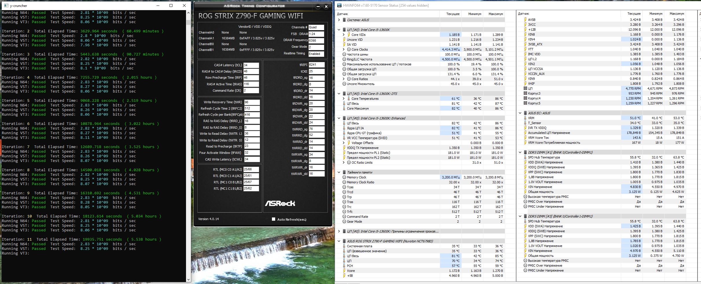

Скинул частоту до 6400, напряжения особо не трогал. Прогнал 6-часовой тест кранчера с параметрами stress
Код:
-D:600 -TL:21600 VST VT3 N64
- без ошибок.
Снимок5.JPG [ 500.4 КБ | Просмотров: 767 ]
Буду понемногу поднимать частоту.

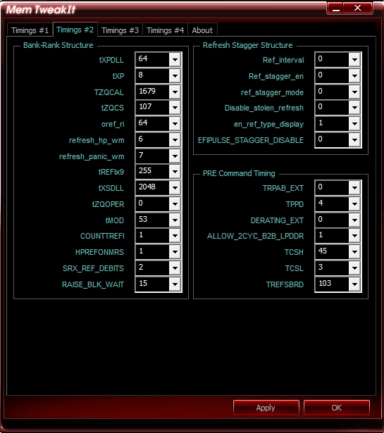

биосовский Power down по памяти, в мемтвике отображает TPPD↓?
tPPD.jpg [ 125.05 КБ | Просмотров: 747 ]
тогда сколько там показывает при Power down - Disbled у ASUS & MSI ибо у гиги так↑?
