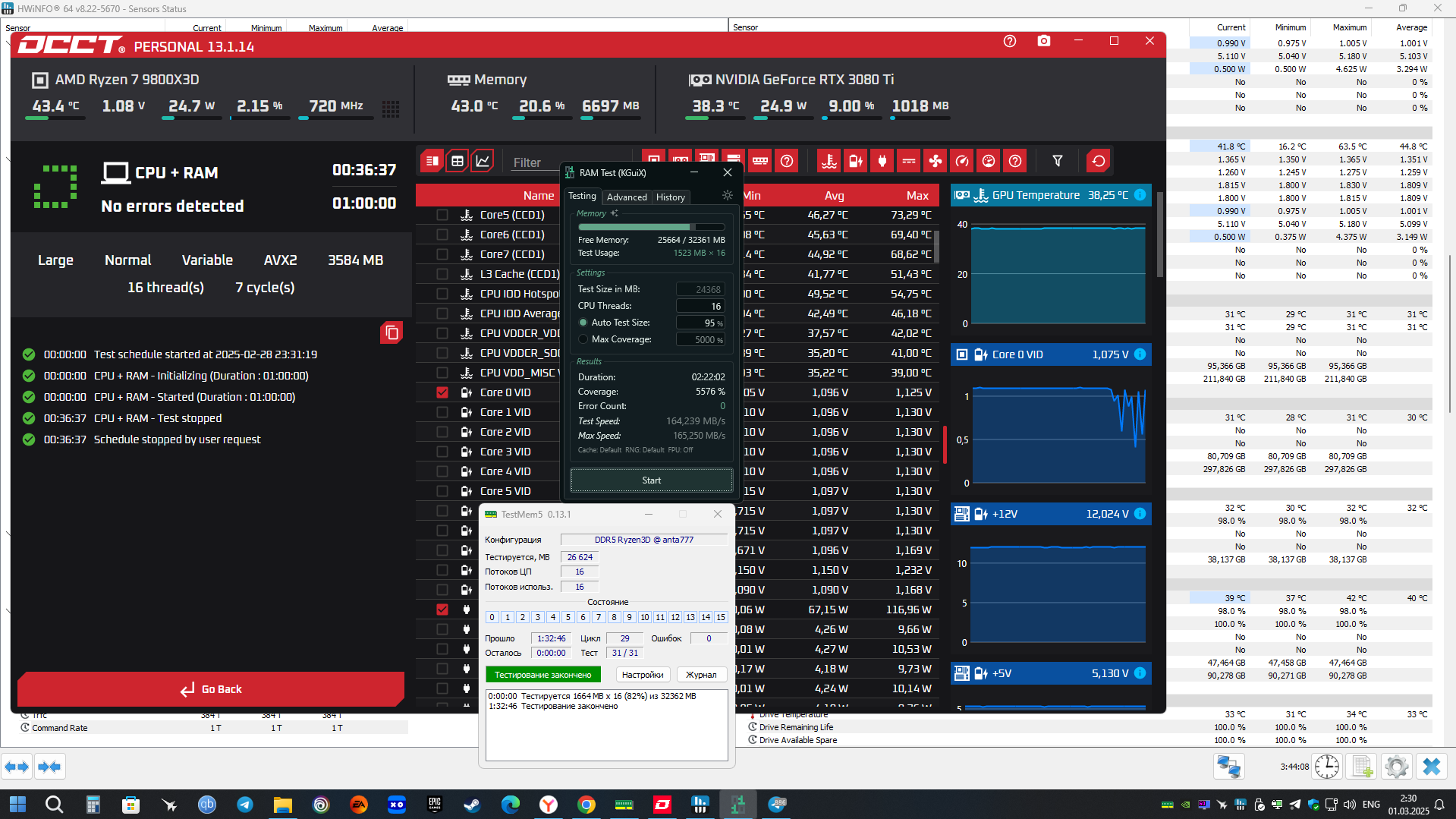

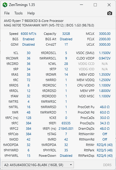

anta777
пробовать с такими настройками на тест по стабильности и напряжению?
ZenTimings
ZenTimings_Screenshot1.png [ 35.84 КБ | Просмотров: 3529 ]

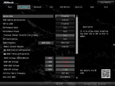

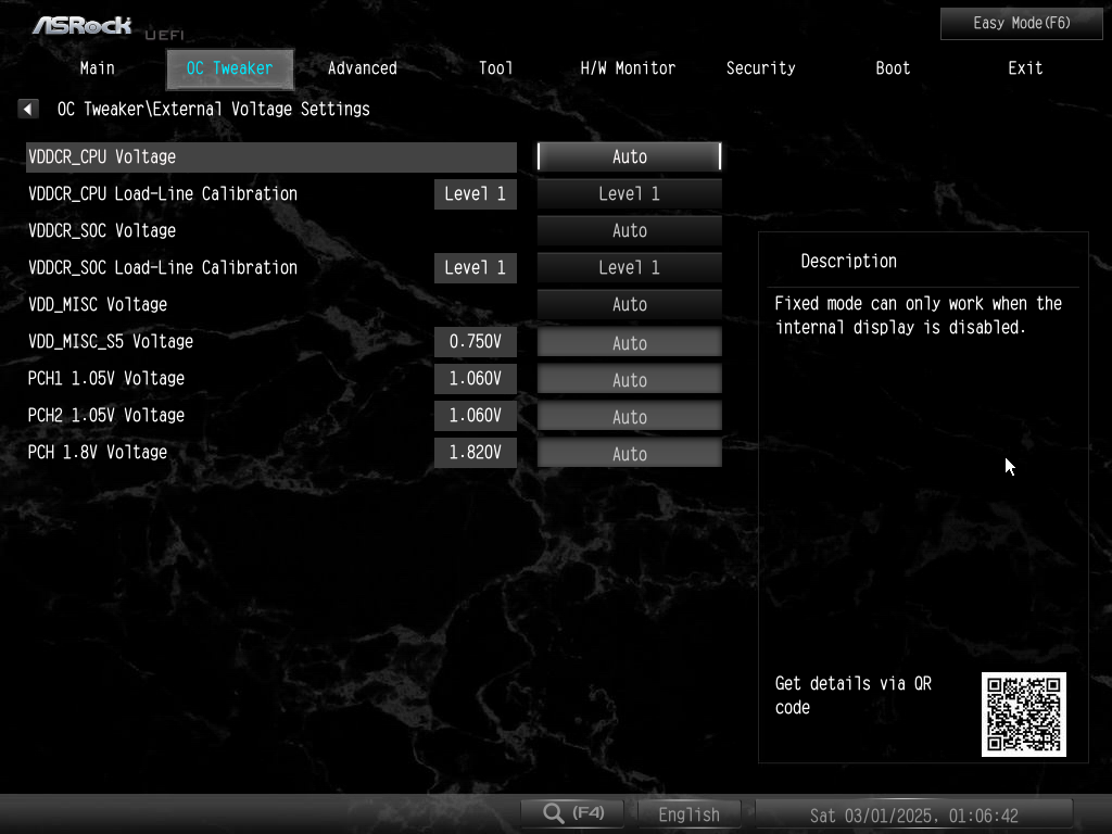

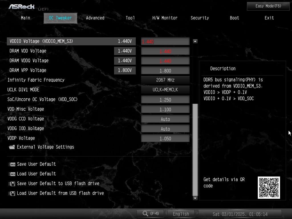

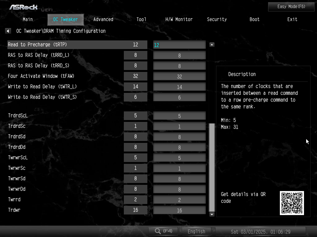

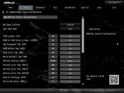

вот походу мои точно уже финальные тайминги (наверно тут уже всех достал :D
тестировал trfc в промежутке между 384 и 400
388 не прошёл
9 TT388TT fail.png [ 922.4 КБ | Просмотров: 3399 ]
а 389 прошёл
11 TT389TT pass.png [ 906.01 КБ | Просмотров: 3399 ]
значит оставляем 389 и щас буду тестировать всё остальное :hi:
Добавлено спустя 28 минут 43 секунды:

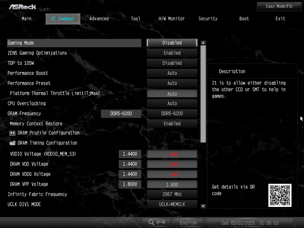

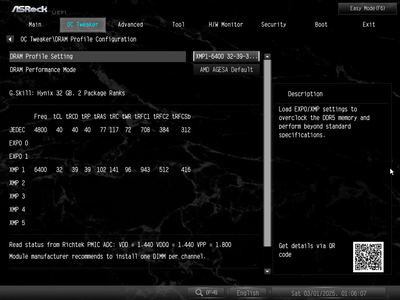

я узнал как делать скриншоты в биосе... там кнопка есть такая F12 называется и он делает скриншот :lol:
OC Tweaker, настройки памяти и тайминги
oc00.png [ 296.42 КБ | Просмотров: 3380 ]
oc01.png [ 297.56 КБ | Просмотров: 3380 ]
oc02.png [ 296.7 КБ | Просмотров: 3380 ]
oc03.png [ 287.47 КБ | Просмотров: 3380 ]
oc04.png [ 273.06 КБ | Просмотров: 3380 ]
Добавлено спустя 45 секунд:
ещё один не влез
oc05.png [ 277.33 КБ | Просмотров: 3380 ]

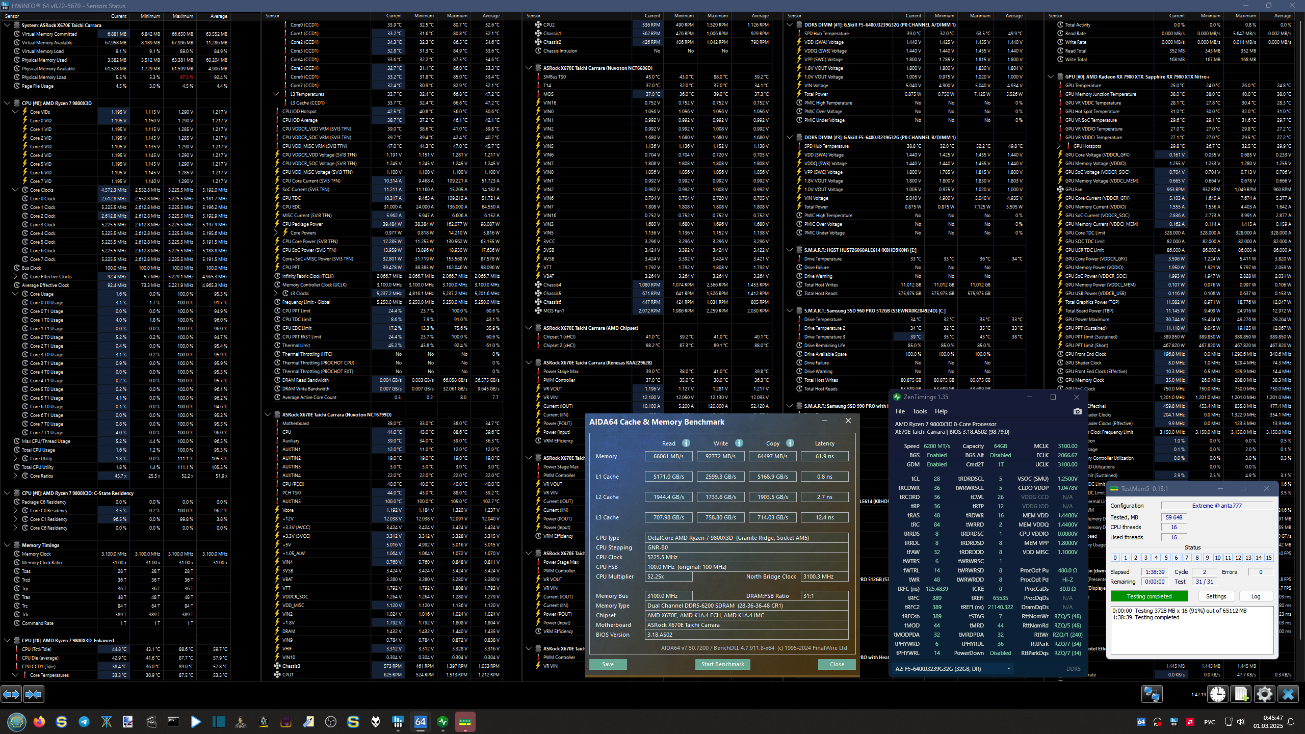

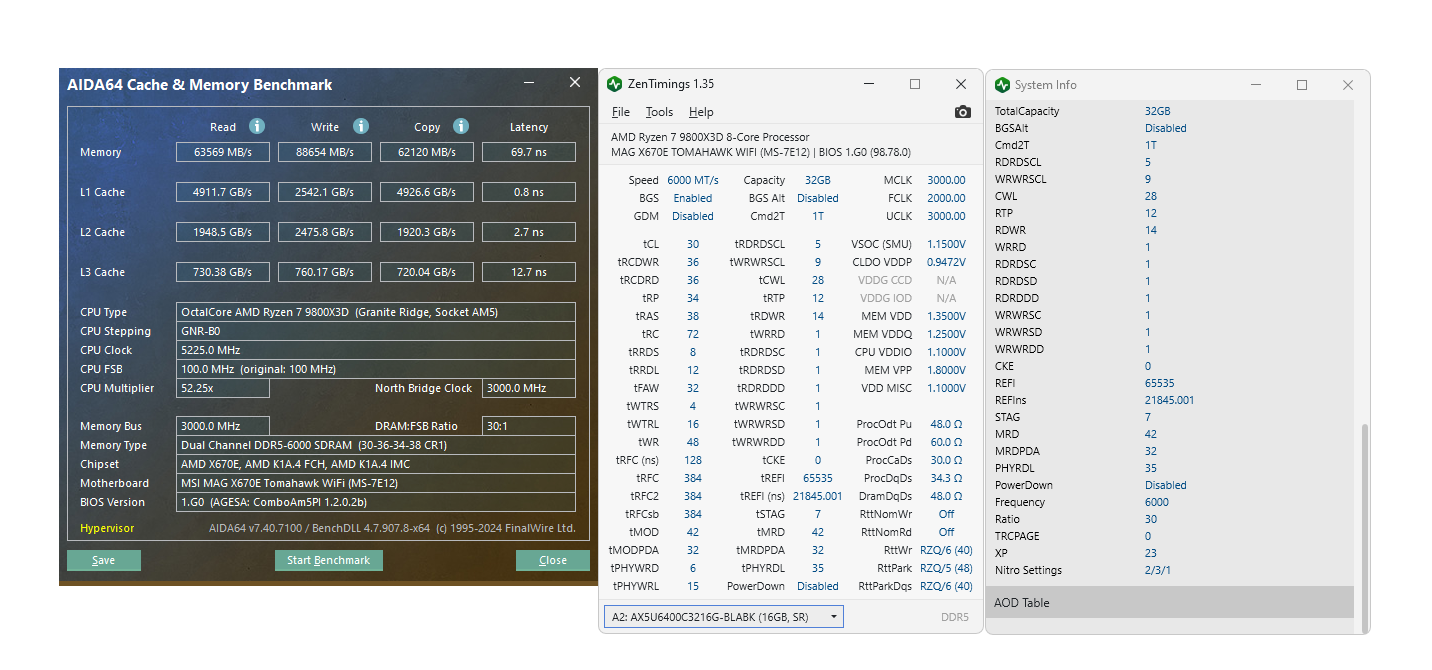

Регистрация: 04.07.2014
anta777 писал(а):
В стоке vddio = 1.1, а у тебя 1.05 в разгоне.
RDRDscl=5
WRWRscl=9
GDM off
RP=34
RAS=38
RC=72
Как-то так
скрины
2025-03-01_04-06-38.png [ 425.9 КБ | Просмотров: 3334 ]
2025-03-01_02-30-56.png [ 335.52 КБ | Просмотров: 3334 ]
R9800X3D/PS120/RTX3080TIGR/32GB(ADIE)/MSIX670ETOMAHAWK/NGDP1000ATX3.1/2*ADATA9602TB/850EVO1TB/SKYHAWK4TB/WD40EZRZ4TB/LANCOOL3

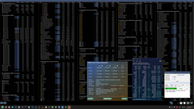

прайм
https://overclockers.ru/blog/A224/
