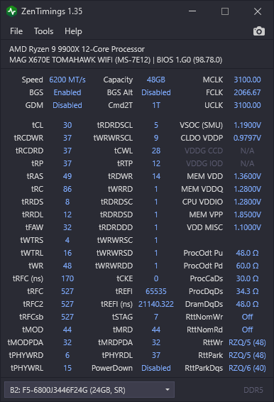

Регистрация: 23.11.2015
В общем, после поднятия Vsoc все прошло. ОССТ cpu+ram 6 раз, ram/cpu sse/avx2. Testmem5 3 прохода exxtreme. Кранчер. Наверное, достигнут стаб. :)
VDDIO можно понижать, тоже работает, но решил оставить равным VDDQ, как биос ставит. Тайминги остались те же.
Единственно, тренировка все же ставит 35/37 tPHYRDL для планок. Даже если VDD=VDDQ=VDDIO. Когда-то давно было 35/35, но не запомнил при каких настройках.
ZenTimings_6200.png [ 34.77 КБ | Просмотров: 755 ]

Pointer interval нужно уменьшать в биосе или поднимать vddp.
anta777 Я пробовал, кстати, vddp поднять, не помогло. Может, 1.04 маловато или тренировка уже записалась куда.
А pointer сначала не нашел (видел в шапке). Сейчас поискал, надо сначала соседний выбрать из Авто в Мануал, а там уже поставить даст. Помогло, теперь 35/35.
Теперь вот другая дилемма. В 7zip лучше показатели при RDWR/WRRD 16/1 или 14/2. А при 14/1 и 16/2 примерно на 6 тысяч меньше рейтинг компрессии. Какой лучше оставить?

Куратор темы
Статус: В сети
Регистрация: 10.06.2011
Проверить 16/1 и 15/2 , 15/1.
Выбирать по компрессии.
anta777 что-то хрень полная. Тренировка что ли каждый раз разная. На одних и тех же таймингах может выбивать 190тыс, через перезагрузку 197, ещё одна перезагрузка - опять 190. Причем даже для 14/1.
Может, напряжения какого маловато, надо докинуть?
