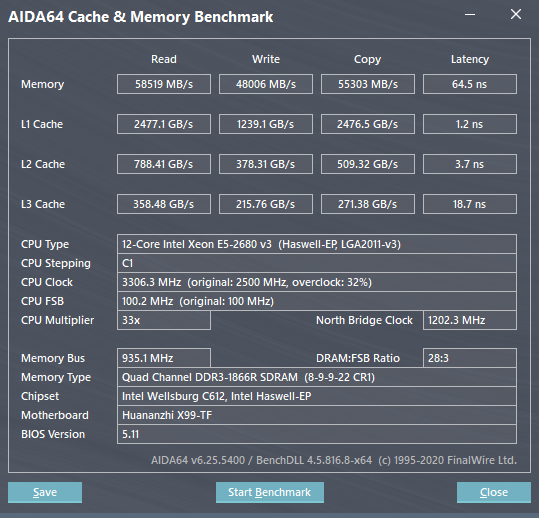

вот что удалось выжать из DDR3 1866мгц на TF с 2678v3 анлокнутым.
cachemem_2678_memOC3.png [ 97.85 КБ | Просмотров: 1725 ]
вот какие настройки и CMD Normalization = Enable

ну отл считай если и без ошибок(а ECCREG память без WHEA ошибок) могут такое ;) , +фото планки приложи(чтоб маркировку чипов видно было Обсуждение и разгон оперативной памяти на китайских Х99 #17018345) заодно и тайминги в аиде+асрок показать не помешает Китайский LGA2011-3 (X99 Huananzhi, Jingsha, Aterminer, PLEXHD) #16815306

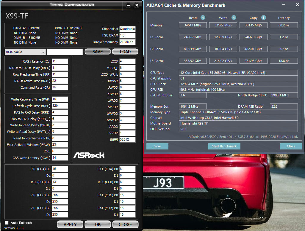

Столкнулся с проблемой низких скоростей работы памяти в 3 канальном режиме
поставь Сommand Timing =1 и Refresh Rate=32512 и если Сommand Timing =1 ака СR=1(у тебя=3 по аиде) то значит надо шить другой биос.
Установил CR1 и Refresh Rate 32512, результат тот же. Биос зашит от технопланеты с андервольтингом на 70мв.

SAN88 писал(а):
результат тот же
тогда одиночную планку переставь в другой слот либо те две на другую сторону перекинуть и одиночной пройтись по противоположным её нынешней стороне слотам и поглядеть.

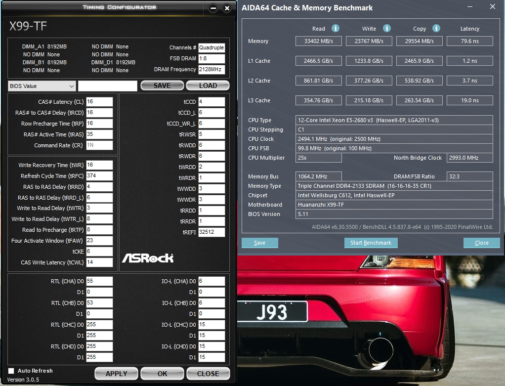

Установил планку в другой слот. Стало лучше, но все равно нет стабильности в результатах. Все время показывает разные значения, как на скринах. Также подкрутил тайминги. Прогонял 25 минут стресс тест AIDA64 и смотрел за ошибками WHEA - все по нулям. Стандартный TestMem5 тоже не находит ошибок. Забить и оставить так?
P. S. установлено 2 модуля памяти Crucial Ballistix 3000 MHz и один - 3200 MHz. Не может такое быть из-за этого?
из за этого нет, а вот из за того что 2планки висят на одном контроллере памяти, а другая одна на другом может(а должна быть симметрия)
+ надо ещё глянуть одноранговые они или как
а так забей ка лучше такое в биосе 12-13-13-29-12-0-4-6-3-16-42-10 и посмотри динамику
потом уже свои 11-11-11-26-12-0-4-6-3-16-38-10 попробуй

Не смог добавить как просили фотку памяти и таймингов расширенную из программы, вот отдельно такой-же пост сделаю. Просьба тогда если что удалить старый пост.

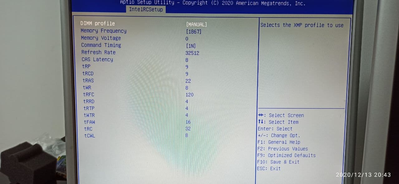

cachemem_2678_memOC3.png [ 97.85 КБ | Просмотров: 1579 ]
photo_2020-12-14_12-20-34.jpg [ 68.47 КБ | Просмотров: 1579 ]

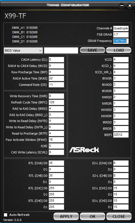

Вот тайминги из программы
СнимокnТайминги.JPG [ 84.02 КБ | Просмотров: 1579 ]

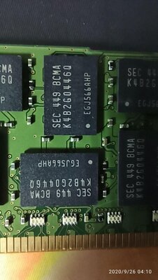

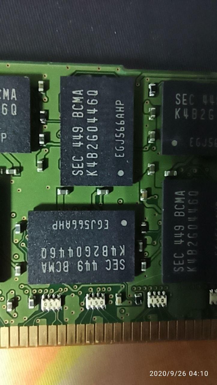

Вот сама память, её фото и маркировка sec 449 bcma k4b2g0446q
photo_2020-09-29_09-55-16.jpg [ 147.69 КБ | Просмотров: 1579 ]
photo_2020-09-29_09-55-26.jpg [ 103.83 КБ | Просмотров: 1579 ]
интересно, интересно ... cделай'ка с помощью программы S3TurboTool https://github.com/Koshak1013/HuananzhiX99_BIOS_mods полный бэкап своего биоса и выложи его здесь ибо 64.5 это куль, при том что IOL 6-8, а не 6-6. только сначала прогони опять тест и если получишь снова +-64.5, после этого и делай.
Gold писал(а):
Что лучше взять - обычную десктопную или серверную ECC REG
двуранговую главное бери ака 2Rх4 для серверной и соотв 2Rх8 для обычной.
